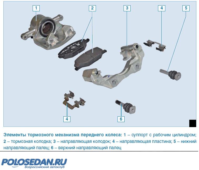

Подскажите пожалуйста где и под каким номером найти скобы, держатели передних колодок?
Колодки есть без скоб, а старые отломились ((((
Сообщения: 8090
Поблагодарили: 1816 раз.
эт которые на фото под №4 ?
Направляющие пластины передних колодок (суппорт  VW AG )
ввв.jpg [ 90.84 КБ | Просмотров: 8893 ]
если да, то эти пластинки по моему отдельно не продаются...не утверждаю конечно, но вроде так.
если только в сборе с позициями №№ - 3,4,5,6.

Да 4
Скобы пружинные, как вы их умудрились обломать?
Купите самый дешевый комплект заменителей оригинальных колодок - в с вероятностью 99% будут пружинные скобы, в Москве заменители должны быть в наличии в крупных магазинах автозапчастей. Это обойдется вам в 700-800 руб.

3 раза покупал колодки.со скобами шли только оригинал.все ост.без скоб

doxtur1968, а колодки каких фирм вы покупали? Я брал из наличия FENOX BP43023, скобы в комплекте точно были.

День добрый. в комплекте скобы идут с колодками фирмы Textar 2568101, TRW GDB2027,UBS 1102003-думаю самые доступные по цене.Скобы передних колодок

колодки Amiwa
Добавлено спустя 1 минуту 46 секунд:
Textar 2568101 на май месяц стоили 2400.амива-1250
За 5 лет ни разу не менял эти пластины, думаю из-за и поломались. А так сколько менял колодки все без этих пластин были (
