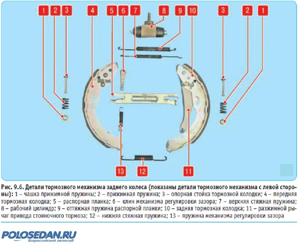

Зарегистрирован: 07 июл 2011, 15:13
Возникла проблема, прошу помощи. Разобрал задние тормоза, когда начал собирать, не могу понять, какой стороной поставить клин регулировки зазоров, у него на одной стороне выступ (небольшой штифт), теперь не собрать, подскажите.
Сообщения: 2449
Откуда: Владимирская губерния
Благодарил (а): 1046 раз.
Поблагодарили: 737 раз.
VikIgn, узкой стороной вниз , там вроде больше никак не поставишь , пружина вниз тянет . Или я что то не так понял с твоих слов !?
Сообщения: 8093
Задние тормозные колодки и барабаны (диски) для VW Polo.
