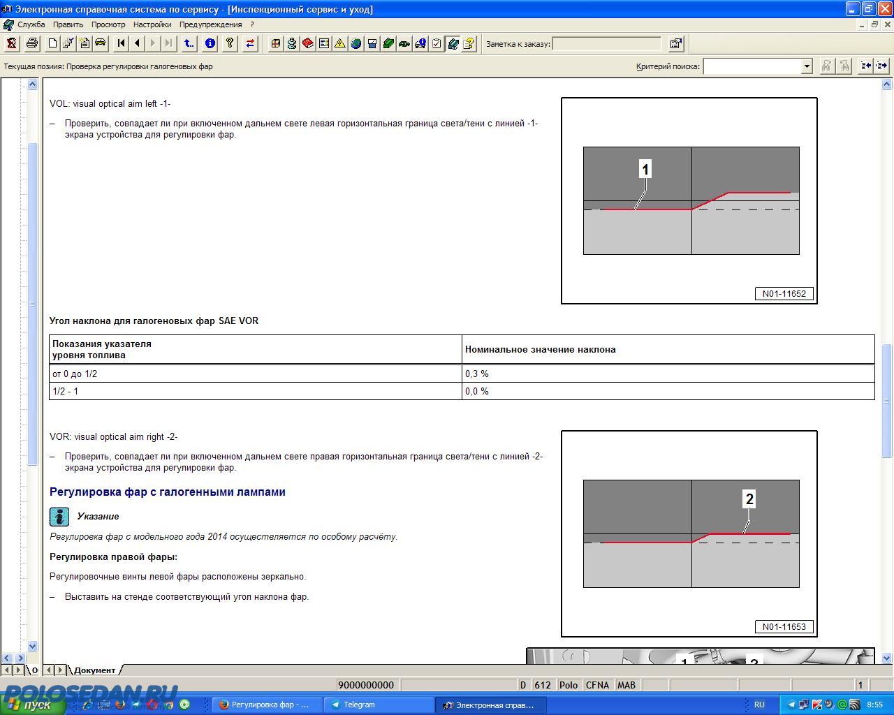

В Ельзе есть инструкция по настройке фар "стеновым" методом"
И что -немцы такие тупые -что в заводской инструкции будут для дилеров предлагать именно такой способ?
Не вижу :) В тексте явно говорится об "экране устройства для регулировки фар", которое может быть как тупо экраном с подставкой да уровнем, так и линзой (у которой экран так же есть).
