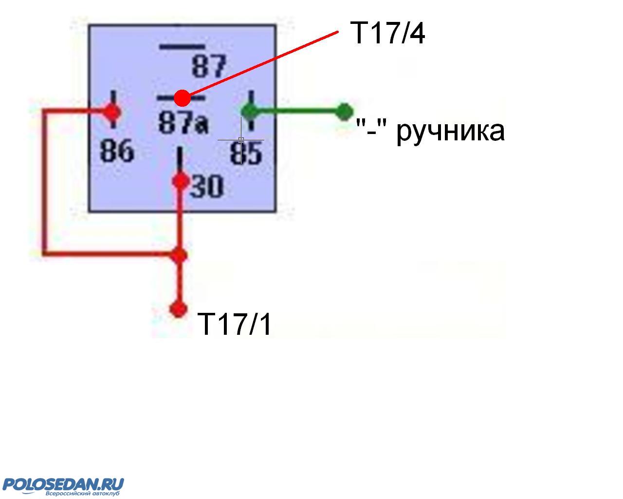

Поразбирался в схеме. Кажется, есть способ ещё проще: без протяжки провода к подрулевому и без разборки руля. Перемычки в выключателе света достаточно. Если необходимо задействовать ручник, то вместо перемычки нужно использовать нормальнозамкнутое реле. Управляющий "+" берется с T17/1, управляющий "-" берется с разъёма приборки (коричневый с чёрной полосой, кажется) - это приходит "-" с ручника на контрольную лампу. Просьба покритиковать!
Проект: автовключение ближнего света в качестве ДХО
Тракт включения ближнего света дор3.jpg [ 75.88 КБ | Просмотров: 10024 ]

◷22 апр 2015, 14:34
Ссылка на сообщение
При таком подключении (как на первой картинке) БС будет гореть постоянно и режим "только габариты" будет отсутствовать. Допустим необходимо выключить ближний свет на некоторое время не глуша двигатель, а тут раз и не получится. ;)
◷22 апр 2015, 15:23
Ссылка на сообщение
Зарегистрирован: 02 июл 2013, 09:21
Сообщения: 121
Откуда: Владимир - Москва
Благодарил (а): 58 раз.
Поблагодарили: 52 раз.
Спасибо за критику! Всё правильно, в первом случае режима "только габариты" при заведенном двигателе нет. Но я себе не представляю ситуацию, когда мне это надо. Редко бывает в темное время суток на трассе останавливаюсь "сбегать в лесок", но глушу машину с включённым головным светом, вынимаю ключ (остаются только габариты) и запираю машину. Гораздо чаще приходится крутить выключатель света днём). В любом случае, я за подключение к ручнику! с релюхой вместо перемычки появляется режим "только габариты при заведенном двигателе и поднятом ручнике, т.е. при остановке. Режим будет отсутствовать при движении. Но в принципе, можно поднять ручник на один зуб). Я с реле ничего не напутал кстати?
