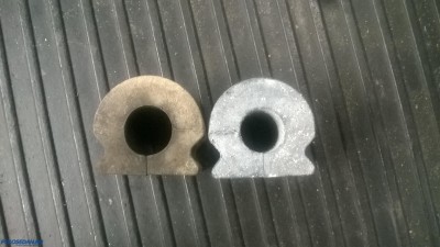

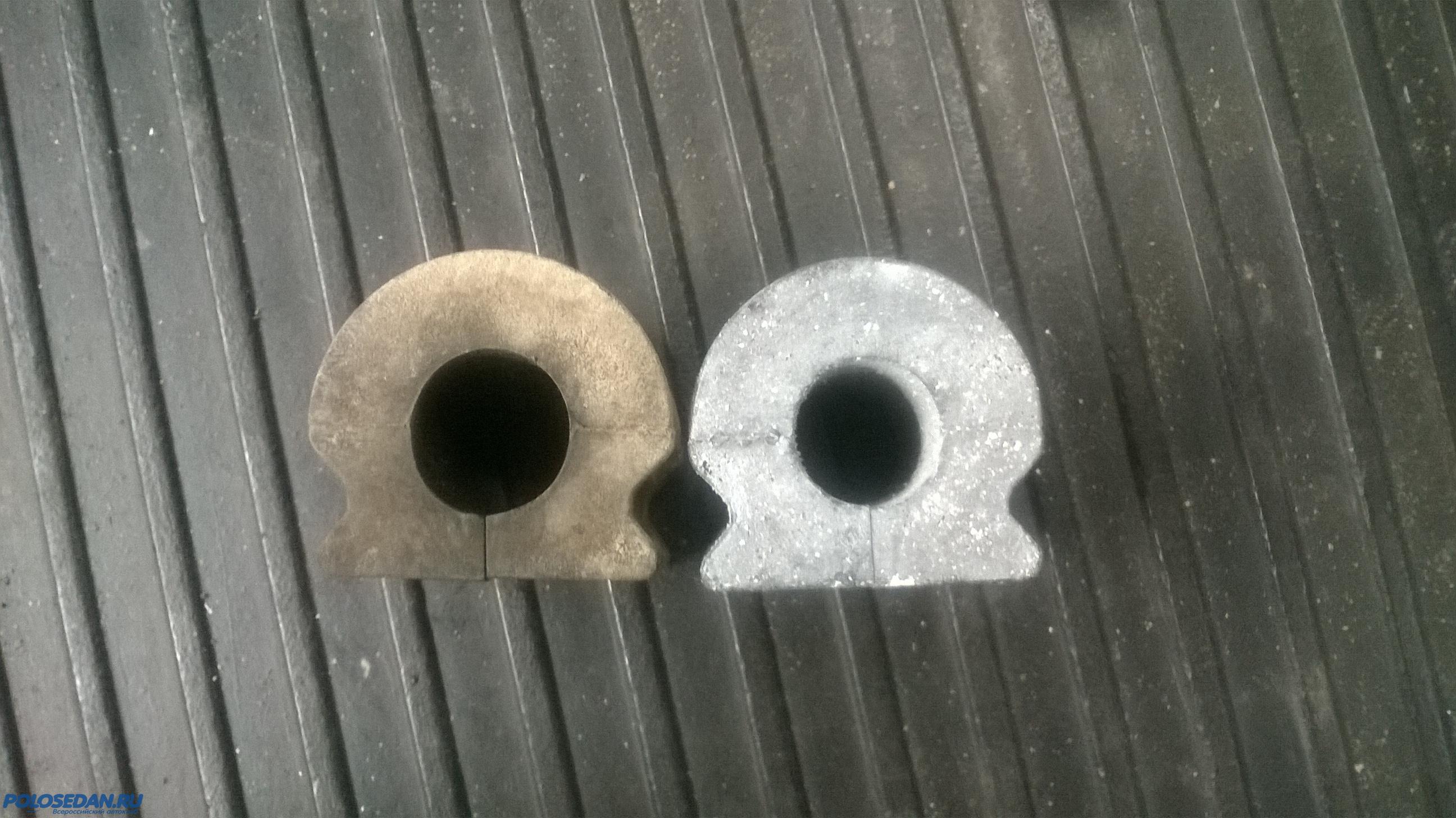

Сегодня подошло время для ТО-9 на пробеге в 134600 км.
Решил заодно поменять задний сайлент блок на передних рычагах, стойки и втулки стабилизатора попереной устойчивости.
Насчет сайлент блоков - они давно уже были в трещинах, но ОД все успокаивал и говорил, что менять рано и они походят еще. Сегодня уже так не говорили и показали, что один из сайлент блоков был порван. Купил сайлент блок фирмы TRW - JBU 129.
Стойки стабилизаторов тоже поменял, т.к. на одной из стоек оказался порван пыльник. Т.к. пробег стоек перевалил за 134 тыс км, то решил поменять обе стойки. Купил стойки Lemforder 25463 02.
Ну а насчет втулок стабилизатора, то первый раз я их менял на пробеге 93500 км, потому что скрипели даже при теплой погоде, а эти поменял, т.к. пробежали уже 40 тыс. км и на мой взгляд - до 50 тыс км втулки ходят не издавая излишних звуков, а если и издают, то кратковременно. Купил оригинальные втулки 6Q0411314P.
За работу у ОД по подвеске заплатил 4600 руб.
Комплектующие обошлись в 4300 руб (брал не у ОД).
Итого 8900 руб.
Для сравнения приведу фото втулок с разным пробегом
Пробег 93500 км
Отзывы владельцев об эксплуатации в Волгоградском регионе
WP_20170709_93500.JPG [ 260.71 КБ | Просмотров: 5800 ]
Пробег 40000 км
WP_20170709_001.jpg [ 1.48 МБ | Просмотров: 5800 ]
Более подробную информацию по запчастям можно узнать в специальных темах на форуме или в теме Волгоград. Информация по обслуживанию ФПС своими силами.
