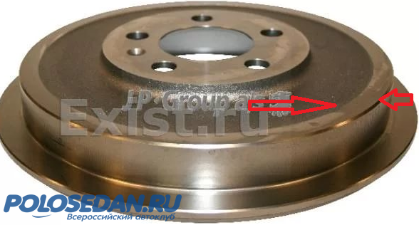

Поло седан 2013 на, барабаны с буртом, подумал, что колодки 1КС 32 мм и взял их. Сняв барабан обнаружилось, что колодки шириной 40 мм, то есть 1KH, о как

Олегов Иван,
т.е. установлены колодки со штырями, а не с прорезями ?
Очень странно...Потому как оно не взаимозаменяемо. Сделай ка фото своего барабана...
Выделенное стрелками-как раз бурт и есть. Второе фото-без бурта...
