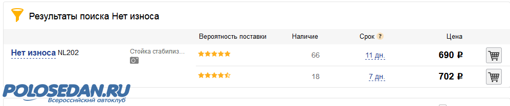

Олег151 писал(а):
А мне едут стойки полиуретановые...."Нет износа"..... посмотрю что за зверь такой....
Олег! Почти год прошел....А ты по "вечным" стоякам все не отчитался)))) tachka2 bt
А что отчитываться?))) Стука нет....езжу!!!
Сказал А,можно было бы и Б сказать.Кто производитель,каталожный номерок и т.д и т.п. И поделился бы с молодыми,да не опытными....Ты ведь СПЕЦ и ПРОФИ во всех ветках форума.... respekt
Вот вам Рафаэлло......вместо тысячи слов....))))
Стойка стабилизатора поперечной устойчивости
Screenshot_1.png [ 14.64 КБ | Просмотров: 4429 ]
Скоро буду менять стойки по кругу.... заодно сниму "кости".... тогда уже что то смогу сказать... А пока со стороны стабилизатора тишина))))
