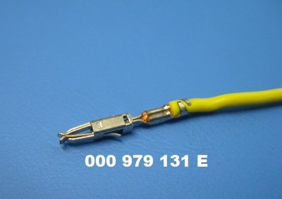

Подскажите пожалуйста- а пины в разъеме штатного переднего плафона такие же, как и для разъема пассатовского плафона 3B7947105F2EN?
То есть- вот эти:
download/file.php?id=27618&t=1
Я к тому, что, если не делать переходник, а просто вынуть пины из штатного разъема и переставить их в разъем пассатовского плафона- так прокатит? (ну понятно- протянуть ещё один проводок для подсветки клавиш)
