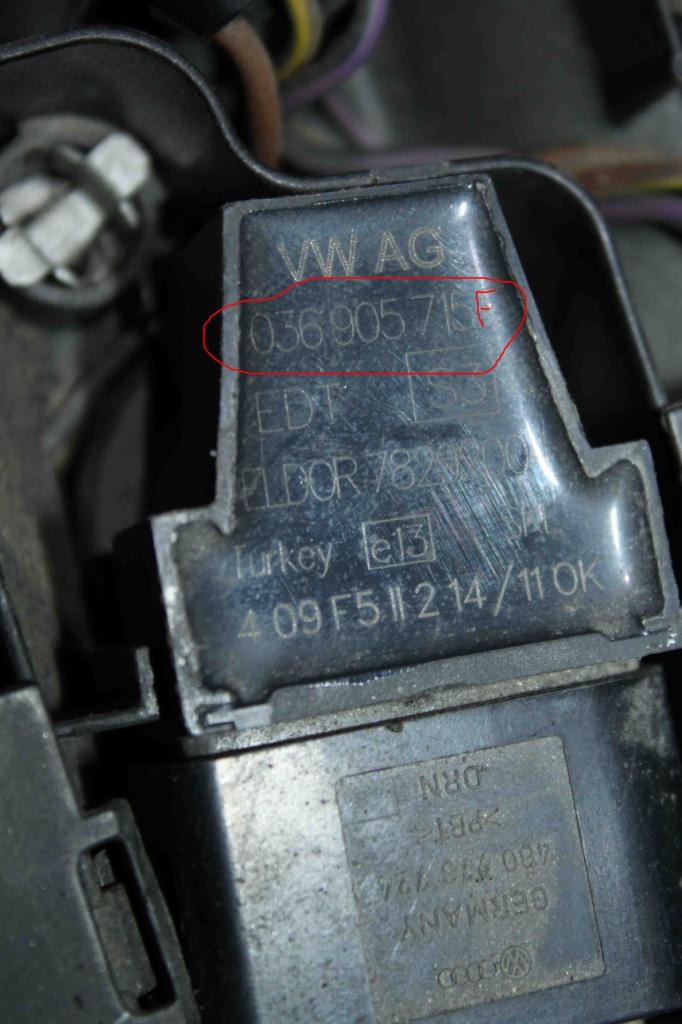

Я беру с центрального склада VAG - 100% оригинальная катушка. В автодоке со скидкой ОПТ4 (уменя), по коду 036905715F - замена официальная на 036905715H.
Фото оригинальной катушки прилагаю (там в моем годе идет с буквой F) - это говорим об оригинальной катушке. У автоцентра Керг в Челябинске стоит 3500, я напрямую через Автодок со скидкой беру 2536.

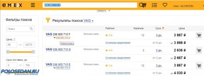

Добавлено спустя 6 минут 32 секунды:
Я вот в Емексе узрел замену

ОлегV писал(а):
Freeman74 писал(а):
У меня май 2011 года выпуск - хайлайн премиум.
у меня июнь 2011 г.в. просто хай, значит по идее то же подойдёт еси чё....буду знать.
Я перепроверял на 2х источниках, не берите G - брать нужно с H - официальная замена - в автодоке все есть.Разобрать катушку зажигания

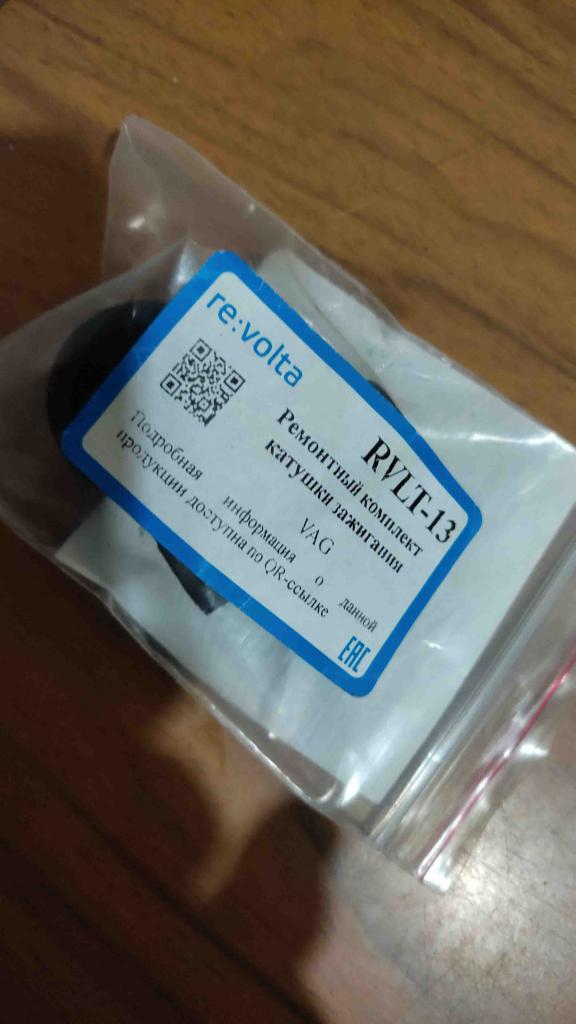

Freeman74,
вот ещё ремкомплект на катушки https://www.drive2.ru/l/507313291740053840/
а артикул RVLT-13 что по ссылке с доставкой, есть в емексе по 388 р./к-т

ОлегV писал(а):
Freeman74,
Да, спасибо за подсказку. Видел тоже это видео, картинка правда снята на мобильный телефон, но пойдет. Хочется теперь самому провести эксперимент и снять "по человечески в высоком разрешении". На счет RVLT-13 мало информации, дешевле все - таки взять о вышеописанной схеме - там будет герметик 160 Р + резинки (70р). В любом случае все это неоригинал и закачивать лишние деньги тоже большой вопрос.
Или взять правда RVLT13 + вариант выше и сравнить и показать.

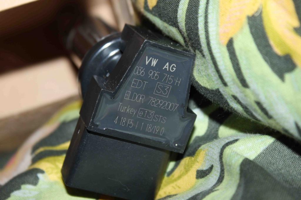

Все, поменял катушку, поехал как на новой машине. Следующий шаг будет заменить на катушке резину (на предыдущей самом собой), уже заказал с автодока герметик и резину, попробую провести эксперимент. А пока что выкладываю катушку оригинал как выглядит с буквой H - почти ничем не отличается от катушки 2011 г. Выше можно посмотреть и сравнить с этой. Также новая катушка имеет нанесение пасты зеленого цвета (у меня оригинальная белая VW), ну и еще заметил что смазка (паста) уходит глубже, все смотрите на фото. Пока все.

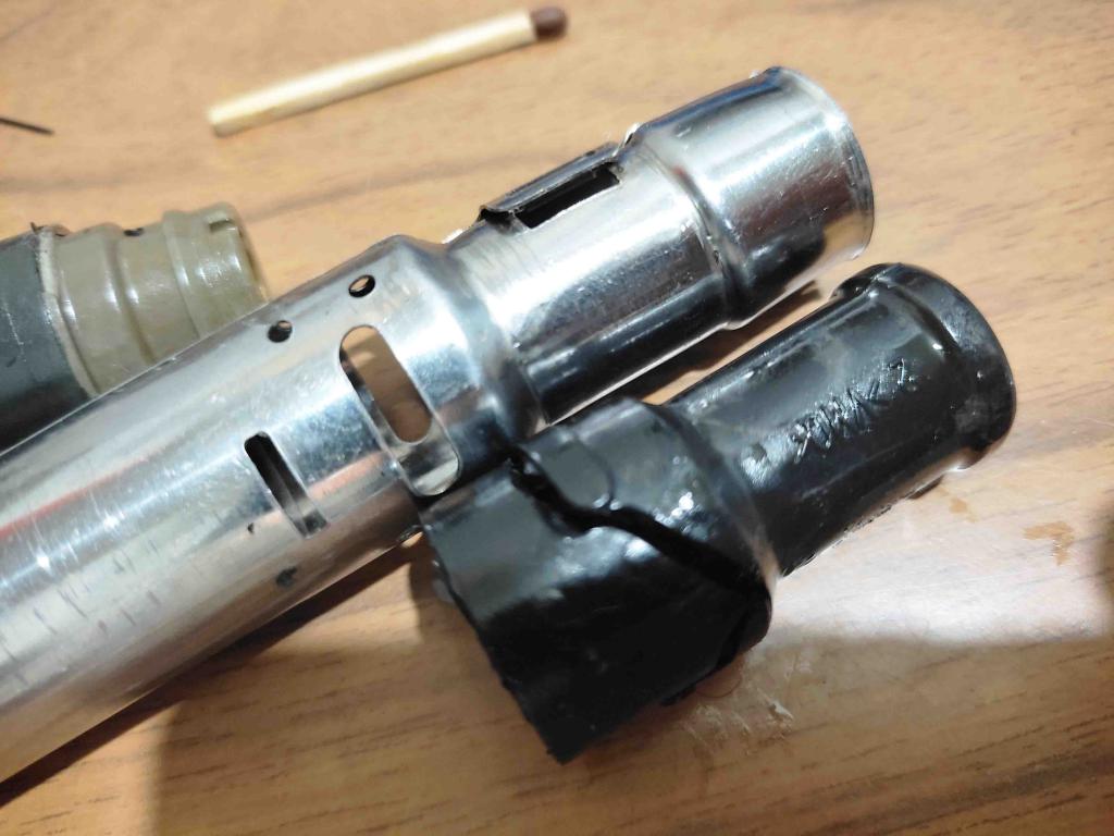

Затроил мотор, в свечном колодце маслечко. Снял катушку, небольшое увлажнение масла под слоем металла в длину, но видимо это хватило на пробитие. Подумал свеча пробитая - поставил другую свечку (прошедшую 40 тыс) - прочистил катушку. Нифига, заводится нормально, вроде работает, а потом начинает подтраивать. Не стал экспериментировать более, т.к. пробитая скорее всего катушка будет пробивать свечи. Ладно хоть 282 тыс. прошла катушка. Теперь придется поменять вторую катушку на новую + новую свечку. На колодец свечной с утечкой масла поставить старую катушку чтобы доехать до сервиса по замене прокладок. Протянул таким образом 2300 км - вылет катушки + вылет свечки. Вот и делайте выводы когда появляется утечка масла в свечном колодце. Разориться можно.

Ну в общем разобрал катушку зажигания с пробегом 282 тыс. Затроило, потому что попало масло. При разборе катушки резинка разделилась пополам, на картинке видно хорошо, а там где наконечник при первом сжатии, разделилось на 4 части. То есть предельная наработка катушек зажигания составляет примерно 300 тыс. км, причем на катушки при каждой смене свечей, обмазывал смазкой VAG. В общем имею ремкомплект, попробую восстановить катушку. Вся была в масле, вопрос о работоспособности катушки пока открытый. Если будет работать - будет теперь запасной. При попадании масла, произошло воздействие на резину как катализатор химических реакций - ускорило разрушение резины.
