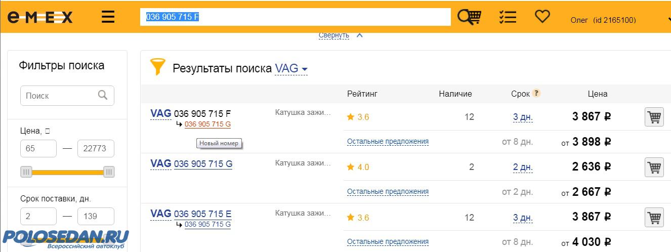

Добавлено спустя 6 минут 32 секунды:
Я вот в Емексе узрел замену
Разобрать катушку зажигания
35.jpg [ 121.19 КБ | Просмотров: 7657 ]

ОлегV писал(а):
Freeman74 писал(а):
У меня май 2011 года выпуск - хайлайн премиум.
у меня июнь 2011 г.в. просто хай, значит по идее то же подойдёт еси чё....буду знать.
Я перепроверял на 2х источниках, не берите G - брать нужно с H - официальная замена - в автодоке все есть.Разобрать катушку зажигания
