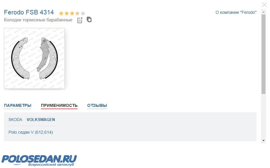

Сообщения: 8094
makss писал(а):
И я не увидел , что FSB 4314 являются заменой 6RU698525A , тоже только догадки ?
вот пжлста
Задние тормозные колодки и барабаны (диски) для VW Polo.
69.jpg [ 47.64 КБ | Просмотров: 3847 ]
Зарегистрирован: 18 янв 2021, 20:31
Сообщения: 8
Откуда: Воронеж
ОлегV ,
Здравствуйте , а откуда этот скриншот ?
Сообщения: 8094
makss,
приветствую.
https://www.Магазин автозапчастей/Price/?pid=46A0F2F2&sr=-8
тут ещё дешевле
https://emex.ru/f?detailNum=FSB4314&packet=-1
и там и там (в ссылках) ниже оригинал в перечне
Сообщения: 8
Откуда: Воронеж
ОлегV,
Спасибо , теперь верю.
