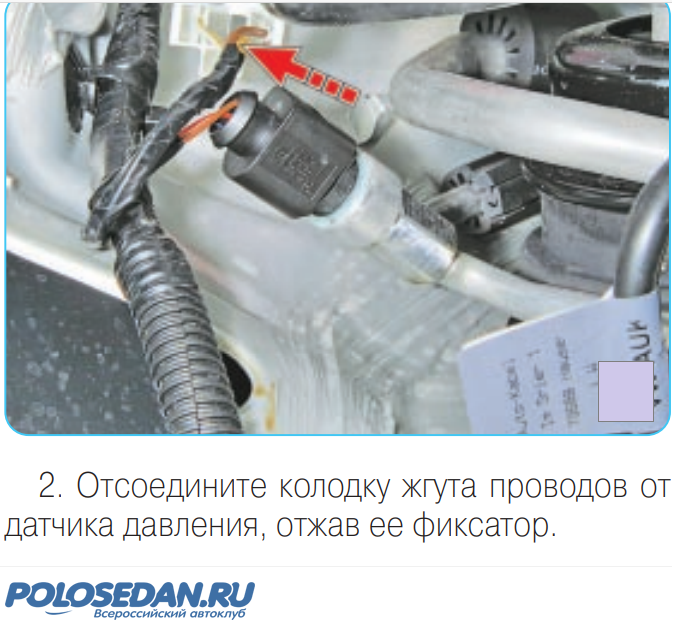

Всем доброго дня! После зимы, при первом включение кондиционера кнопка включения загорелась, а реле не сработало. Почитав тему, понял , что одно из двух, либо датчик давления, либо фреон куда либо ушёл. Но так, как видимых масленных пятен нет, да и визуально все целое и чистое, решил начать с датчика... И сразу столкнулся с проблемкой : не могу отсоедиить клемму от датчика. Подумал, что я один такой рукожоп, но пробовали уже трое, и результата ноль. Пожалуйста!!!!!! Объясните как его отсоедиить ( в интернете информации нет,,,, просто пишут отсоединяют, откручивают, и всё... дело 3х минут.) Объясните пошагово, где что нажать, на что надавить.., что б отсоедиить этот штекер. 2 й день уже парюсь((((. Заранее благодарю!
Сообщения: 304
Откуда: Курган
Благодарил (а): 224 раз.
Поблагодарили: 152 раз.
Если, что, то как на видео выше, у меня датчик не такой. Поло, комфорт, 2012 год.
Сообщения: 8094
Andrey179sa писал(а):
...то как на видео выше, у меня датчик не такой. Поло, комфорт, 2012 год.
всё правильно, конечно не такой ). на видео от romancon, показано как снимать колодку жгута проводов электромагнитной муфты включения компрессора. но сам процесс снятия идентичен и на колодки давления.
вот он датчик давления, с другой стороны как на фото ищи фиксатор, жми и стягивай...
Неприятная история - отказал кондиционер в VW Polo седан !
89.png [ 599.54 КБ | Просмотров: 7846 ]
вот тут хорошо видно где фиксатор.
https://www.drive2.ru/l/562608006378817413/
проверни ключом на 180* датчик на откручивание без снятой колодки и увидишь куда давить и отжимать

Спасибо, конечно за совет...., но что то всё не то.... Куда, как, и с какой силой я только не давил, но всё в пустую.. Такое ощущение, что штекер чуть ли не прикипел к датчику, хотя хождение ( люфт небольшой), всё же есть. Больше пытаться не буду, боюсь сломать ( и влететь ещё на более дорогой ремонт). Поеду в какой нибудь сервис (заплачу бабки), если уж и сломают " мастера" , то и отвечать им.

Andrey179sa, чтоб открыть штекер, нужно
1. вдавить его обратно
2. вдавливая штекер, язычек сбоку надовить на себя
3. держа язычек, вытащить штекер.
Делается все руками, без инструментов.

Покажи, пожалуйста стрелками, куда надо давить. Я уже на грани нервного срыва..... Двое ещё попробовали, всё передавили, и перенажимали, ну ничего не получается..... Я уже готов болгарку в руки взять, и отпилить там всё ((((((По этой причине и новый датчик не заказываю, новый придёт, а старый так и не смогу отцепить.....

Надави на фишку Типо одеваешь и хочешь защелкнуть на датчик! Нажимаешь на фиксатор.И тянешь фишку обратно на снятие!Должно все получиться.
