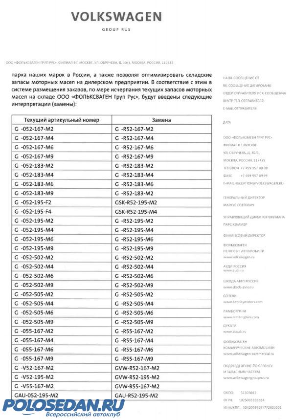

говорят Lukoil 3148675 GENESIS ARMORTECH 5W40 SN СИНТ 4Л - это то же самый оригинальный VAG SPECIAL?
◷20 апр 2022, 20:37
Ссылка на сообщение
Сообщения: 4390
Откуда: 23RUS-Полтавская
Благодарил (а): 1875 раз.
Поблагодарили: 2082 раз.
почти.
Набор для ТО 2020
VAG_lukoil_2020_letter_1.jpg [ 293.37 КБ | Просмотров: 12781 ]
Набор для ТО 2020
VAG_lukoil_2020_letter_2.jpg [ 146.82 КБ | Просмотров: 12781 ]
