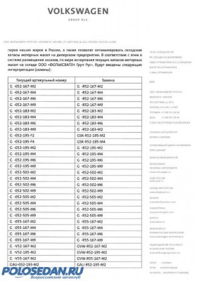

говорят Lukoil 3148675 GENESIS ARMORTECH 5W40 SN СИНТ 4Л - это то же самый оригинальный VAG SPECIAL?
Сообщения: 4376
Откуда: 23RUS-Полтавская
Благодарил (а): 1868 раз.
Поблагодарили: 2076 раз.
почти.
Набор для ТО 2020
VAG_lukoil_2020_letter_1.jpg [ 293.37 КБ | Просмотров: 8304 ]
Набор для ТО 2020
VAG_lukoil_2020_letter_2.jpg [ 146.82 КБ | Просмотров: 8304 ]
