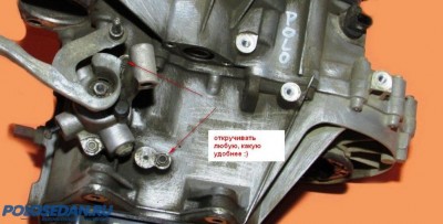

170 т.км. решил заменить масло.
2011 г. CFNA , МКПП.
В теме практически все пишут о несостыковке литража заливаемого масла и объёмом коробки в 2 л.
Сливается через пробку 1.6- 1.7 л и остаётся 200-300 гр. несливаемого остатка в картере 5-й передачи
Менял в сервисе, мастер слил через пробку и остатки, с его слов, через "штуцер" :?
Заливал все 2 литра не через контрольное отверстие что сбоку на коробке, а опустил авто с подъёмника на колёса, снял АКБ, поддон батареи и сверху через "штуцер" открутив его (это опять с его слов) влил все 2 л масла.
(фото из интернета)
Масло в МКПП, VW Polo sedan ( замена и долив )
4.jpg [ 157.09 КБ | Просмотров: 950 ]
