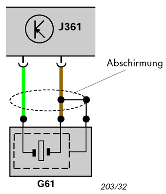

Кондратьев Артём писал(а):
С затяжкой все хорошо
Сколько? Вилка 15-24, оптимально 20нм. Болт д.б. не "мягкий". Еще раз прозвоните проводку и в т.ч. экранирующую оплетку, может быть наведенное напряжение искажает полезный сигнал. Проводка не д.б. рядом с ВВ проводами и типа того. Гаражным способом можно проверить постучав по блоку легонько гаечным ключом и отследить изменения сигнала по сканеру, но не всегда, зависит от иногда от оборотов КВ. В ЭБУ обычно идет два провода масса и сигнал. Металлическая втулка ДД заземляется на блок через хороший чистый контакт при закручивании болта. При демонтаже ЭБУ частенько коротят, и как следствие выгорают дорожки идущие на корпус, массу.

Проводку прозвонил. Относительно массы и всяко разно. Датчик уже третий купил. Заказал эбу жду. Попробую поменять.
