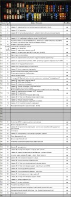

Здрасьте, Всем привет. Вот добил таблицу предохранителей и оформил в более нормальном виде.
Раз уж Вы тут гутарите про Тренд, то вот таблица для него. Думаю стоило бы провести небольшой ликбез по поводу клемм и прочего, но пока мне влом. Многим и так все должно быть ясно.
ЗЫ: Смотрите, радуйтесь, спрашивайте что не понятно, ну и соответственно скидывайтесь мне на пиво. ;)
Комментарий к файлу: ● - базовая комплектация;
○ - дополнительная опция;
─ - отсутствует в данной комплектации.
Карта предохранителей TRENDLINE
Trend.JPG [ 321.5 КБ | Просмотров: 20921 ]

2Alexey VW Если не сложно пришли мне или выложи сюда саму табличку или тут копирайт =)
Думаю у ХАЯ будет тоже самое + что-то еще.
Хоть такую пока прошу в бардачек.
ЗЫЖ подробности в личку.
Есть маленький вопрос. Где и какой номинал предохранителя пресловутого ЭУРа, именно двигателя усилителя, а не блока управления? Или защита реализована электроникой?

Alexey VW
F9 - Как защищен блок ABS если нет предохранителя, не понимаю?...

mikarusso писал(а):
Alexey VW
Как отключить ABS?
А что в Тренде есть ABS???
Клемма 30 электроусилителя идет через предохранитель 50 А, расположенный в коробочке на аккумуляторе.
