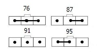

На шевроле-лацетти, реззо водитель может поменять перемычку в колодке у контроллера на др. ОЧ бензина, тем самым изменив начальный УОЗ. Нет необходимости лезть в мозги.
Чип тюнинг
dw_oktan.jpg [ 9.98 КБ | Просмотров: 7107 ]
