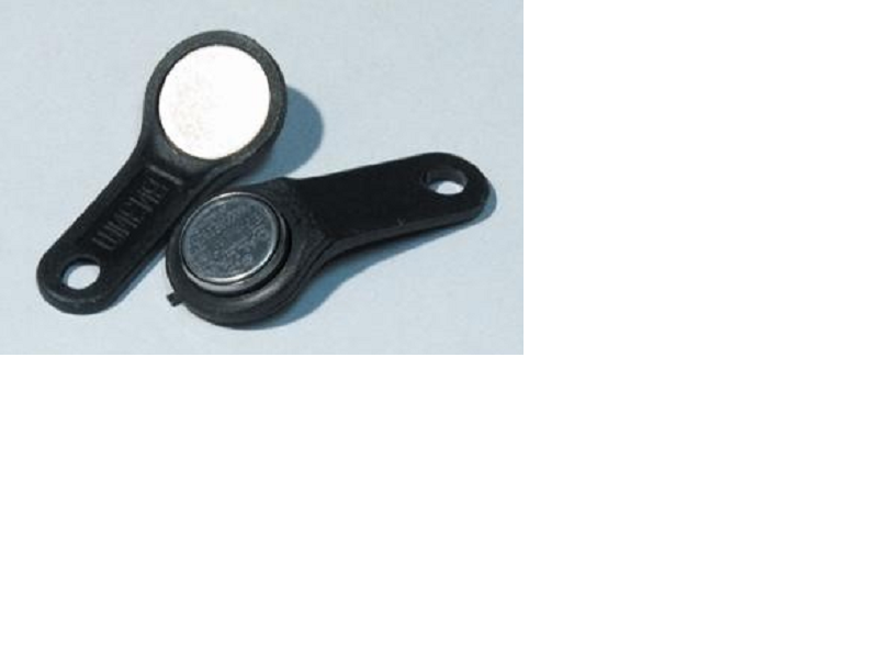

а что бы открывать этот замок какие есть варианты? и много ли их.
Предложили сделать откр. и закрытие этого замка с помощью Электронного ключа iButton DS1990, если это актуально посоветуйте, если не трудно, как применить на практике.
Сообщения: 3153
Откуда: Tver region
Благодарил (а): 223 раз.
Поблагодарили: 969 раз.
Мой гараж таким образом ставится-снимается с охраны. Считыватель находится с вн. стороны двери. Вот что заметил. При морозе образуется тонкая пленка инея на площадке считывателя и при прикосновении таблетки точь-мемори, иногда не снимается быстро. Таблетка д.б. еще запасная, их легко копировать, по-этому не теряйте и не давайте посторонним.
