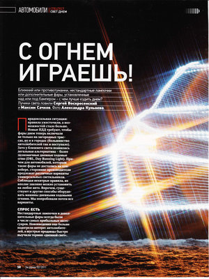

Кому интересно про Дневные ходовые огни, статья <<С огнём играешь>> "За рулём" №2 2011г. стр.58

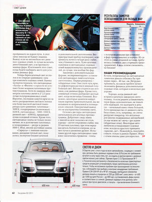

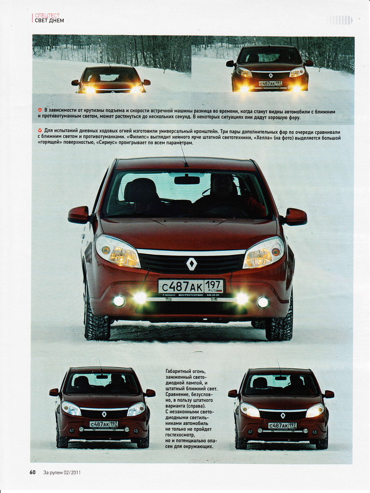

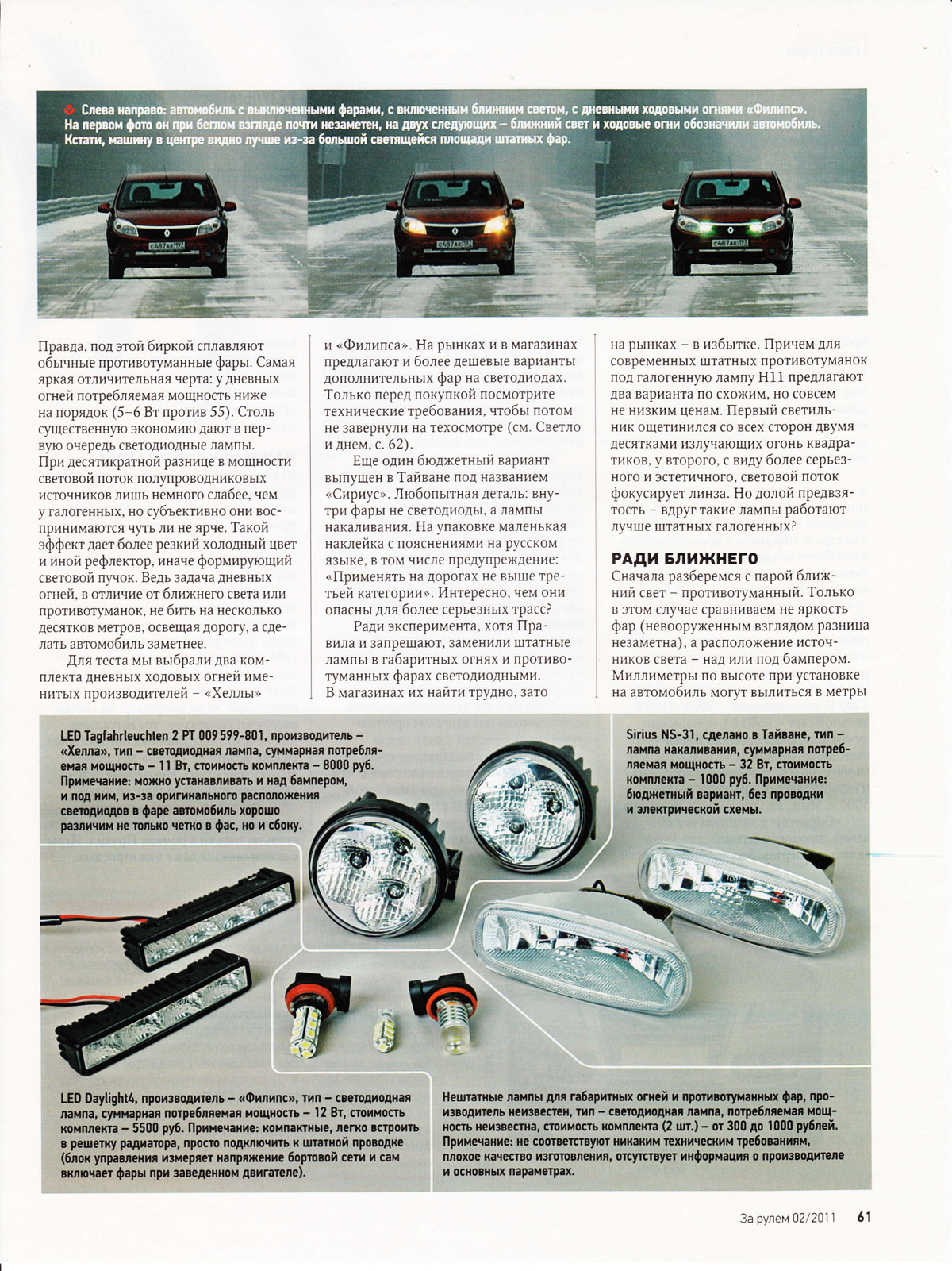

GRIMSUE
Вот выкладываю эту статью по вашей просьбе.

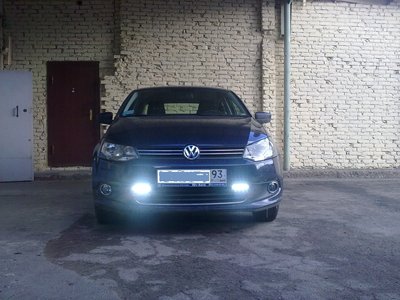

Радуга писал(а):
artem писал(а):
https://www.youtube.com/watch?v=FuyZ468l95Y&feature=related
Красотища!!!! Но войдут ли в "наши" решотки?
Эти не войду по глубине (Philips 12810WLEDX1), а (Philips 12820WLEDX1) встанут как родные, немного прийдется подрезать решетку!

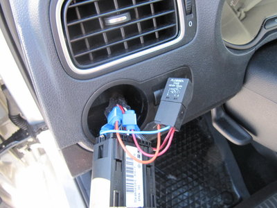

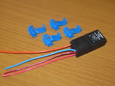

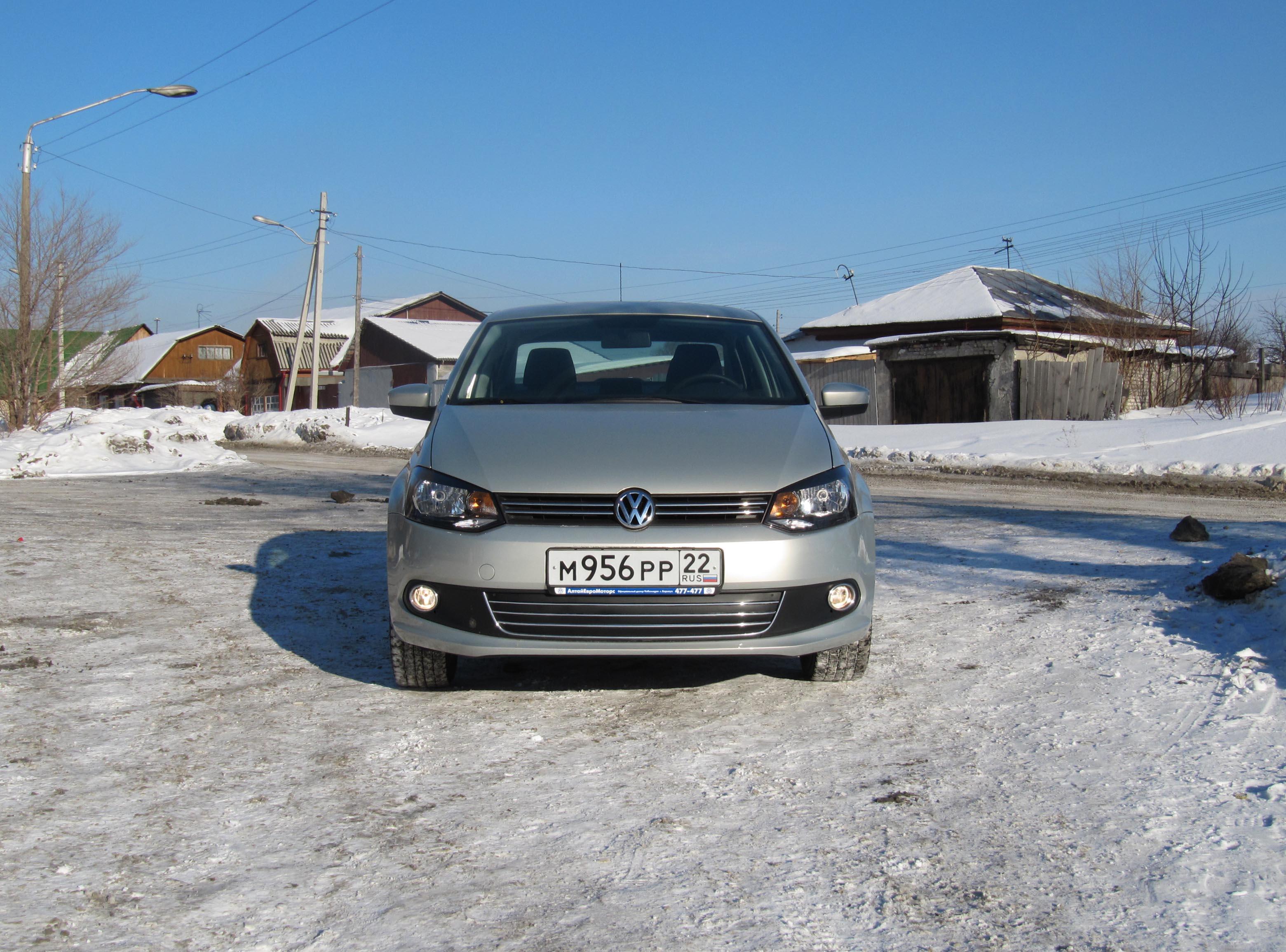

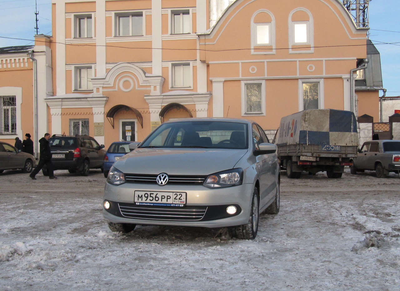

Прибавился день и лично для меня ДХО стали как никогда актуальны. Всё дело в том, что 90% времени (на работу, с работы, по делам) передвигался в темное время суток. И честно говоря, акум этому явно не радовался - стал замечать колебания света фар при увеличении оборотов двигателя.
Сегодня поставил реле на переключатель освещения по предложенной недавно схеме уважаемого francs. Конечно, как и с вариантом перемычки, экономия не самая великая (~50Вт или 30%), однако при включении БС ПТФ отключаются. Цена вопроса 160 руб. и 10 минут на подключение.
Упреждая вопрос о том, как же в этом случае будет заводиться двигатель в мороз, отвечу - точно так же как без ПТФ. Дело в том, что при включении зажигания (положение ключа 1) ПТФ загораются, а при запуске двигателя (положение ключа 2), как впрочем и все мощные потребители, отключатся и вновь загораются при отпускании ключа.
Владельцы тренда могут при помощи того же 5-контактного реле, но по другой схеме подключить фары БС в качестве ДХО.
