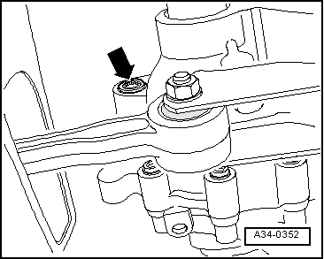

Подскажите, как замерить уровень масла в МКПП?
верно пишут - в МКПП масло обычно на века
для инфы прочитал в ElsaWin: Уровень масла соответствует норме, если коробка передач заполнена до нижнего края заливного отверстия.
само заливное отверстие:
Все о МКПП 1.6
Пробка заливного отверстия.png [ 6.73 КБ | Просмотров: 7658 ]
