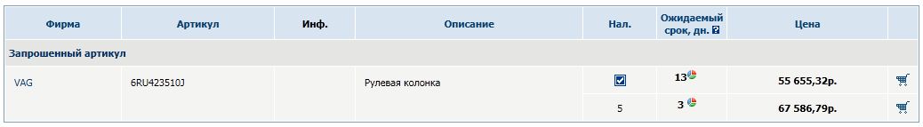

Riv_2000 скорее всего Вы станете обладателем ЭУР с индексом "N" (пошла в производство с 28 декабря 2010). В данный момент у всех, у кого авто был произведен на конвейере до этой даты стоит ЭУР с индексом "J". В первом и втором случаях код артикула одинаковый, разница только в его буквенном окончании. Думаю, что этой информацией Вы обладаете не хуже, чем я. На нашем форуме уже есть первый обладатель новой версии ЭУР, но к сожалению и он тоже засветился в теме "Проблемы с ЭУР". К чему все это я пишу, можете ли проверить, что в итоге Вам заменят и на что заменят, что будет предпринято в случае повтора проблемы, ну и так далее?
Для всех Однополчан, как должна решаться проблема с ЭУР и не только с ним, очень хорошо отражено на показательном примере Riv_2000. Заявляя и решая таким образом проблему помните, что в первую очередь Вы помогаете не только себе, но и другим владельцам. Если каждый из нас поступит также, как Riv_2000, то проблемы будут решаться намного быстрее и это будет благодаря стараниям каждого.
По предварительным данным, стоимость замены ЭУР по окончанию срока гарантии будет около 70 000! руб. за ВАШ Личный Счет без учета стоимости работ (см. вложение, на скришоте артикул старой версии ЭУР с индексом "J"), поэтому решайте сами, готовы Вы остаться в стороне и потратить потом эту сумму лично или добиться признания заводом изготовителем массовой проблемы и решения ее в гарантийный срок бесплатно!
Выбор за Вами!
