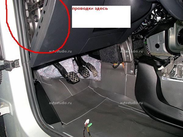

А никто не замечал щелчки в салоне при езде? Периодически происходят, не очень сильные, но слышно.По ощущениям где-то в районе торпедо. Что это вообще щелкает?Мб на морозе перепад температур?

Меня постоянно мучают эти шелчки! Мне кажется, что это трещат решётки воздуховодов!Летом собираюсь проклеить центральную консоль и протянуть!

у меня в районе торпеды были не совсем щелчки, а как бы цоканье (хотя может мы говорим об одном и том же)
Долго искал.... В итоге, сняв заглушку на торпеде слева (на фото) обнаружил несколько незакрепленных проводов! Стянул их пластиковыми хомутами и всё! Ещё "цокало" под рулевой колонкой. Проделал то же самое - раздражающий звук испарился)
Комментарий к файлу: закрепите проводки, находящиеся внутри!
"Сверчки" в салоне VW Polo седан.Поиск.Устранение.
gallery_5897.jpg [ 49.68 КБ | Просмотров: 11583 ]

Нет!Мне кажется это не мой вариант! Но всё равно надо залезть посмотреть!
