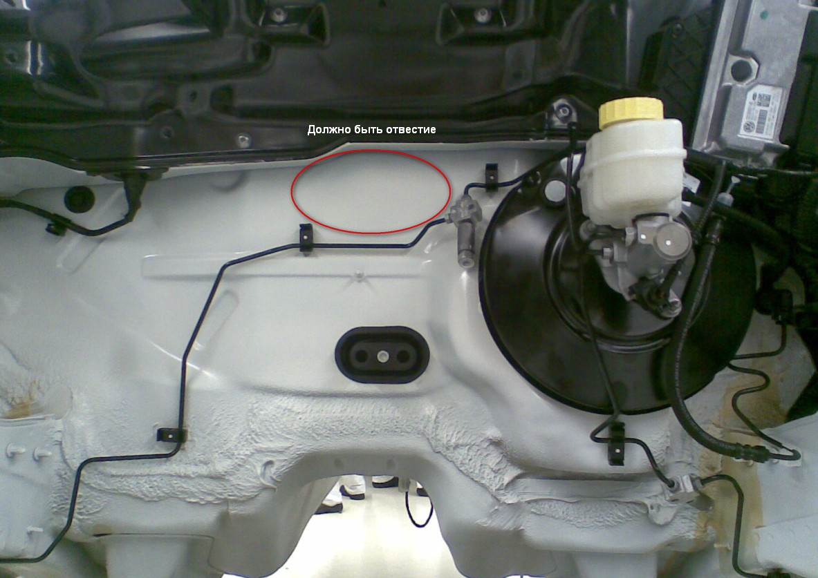

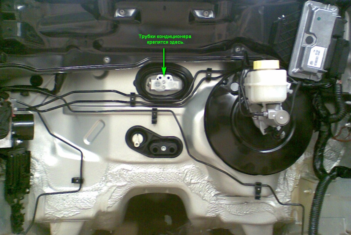

Отвечу в формате "веселых картинок" что бы всем все стало ясно. А то про какие я там отверстия говорил не всем понятно.
На фотографиях изображен моторный щит, на который уже установлен кокпит с отопителем. На первой фотке Хайлайн, а на нижней Тренд.
Большое СПАСИБО!
теперь для всех обсуждающих возможность постановки кондиционера в базу, буду приводить этот наглядный пост.
