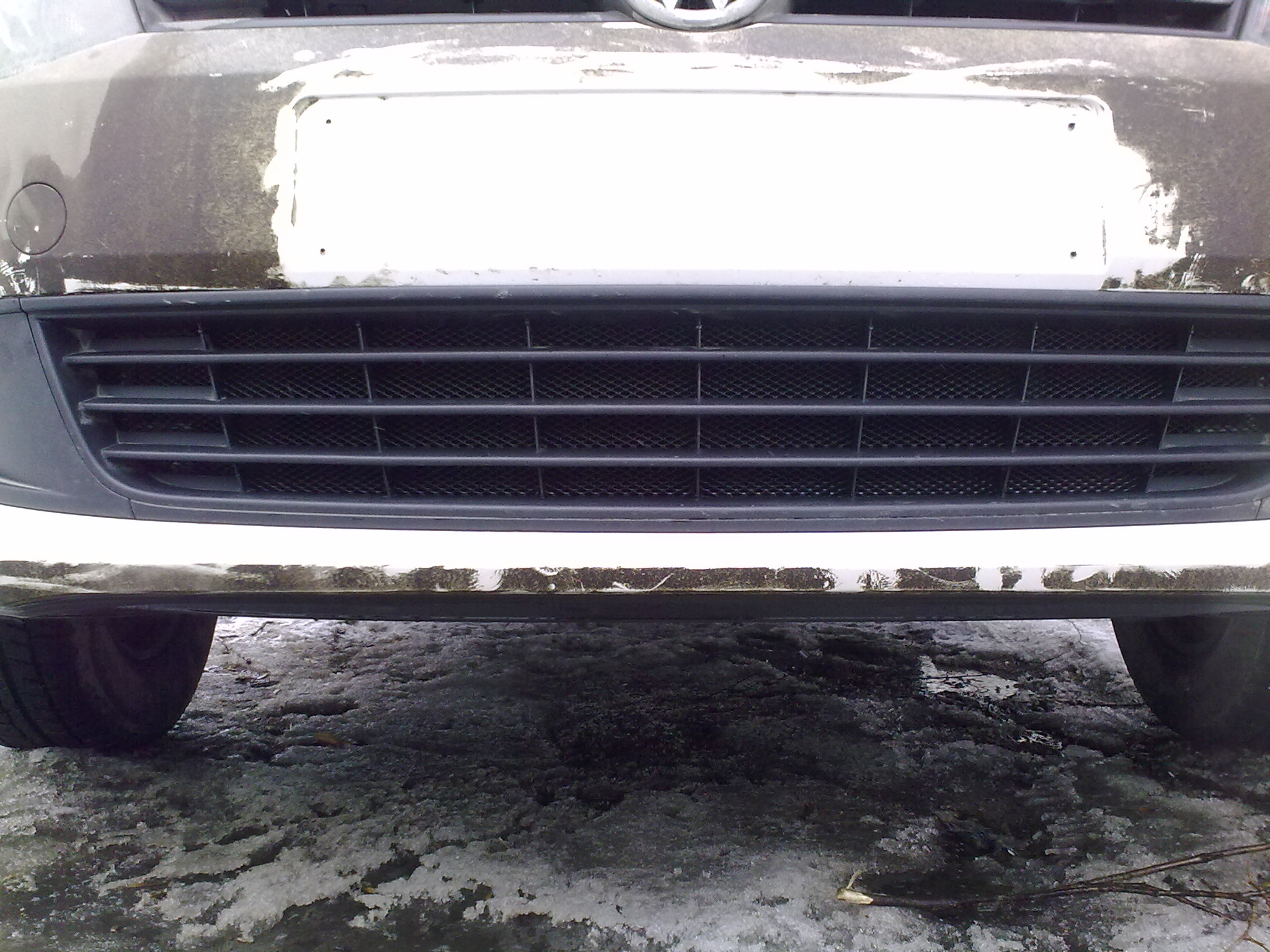

Так смотрится на машине.

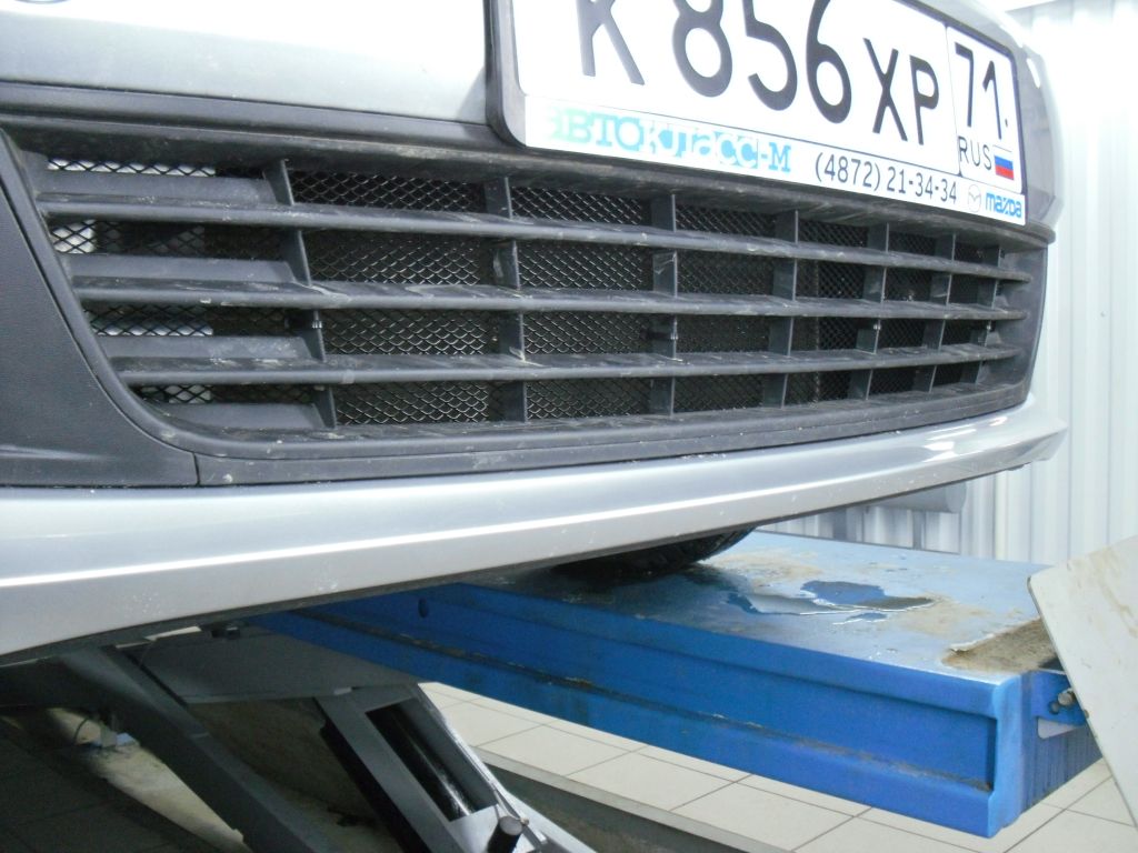

Уже давно так езжу.

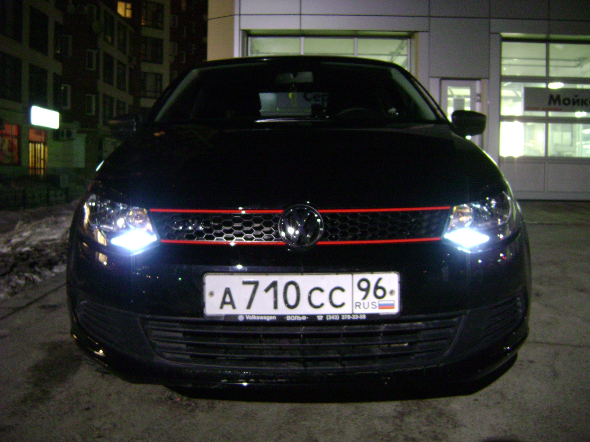

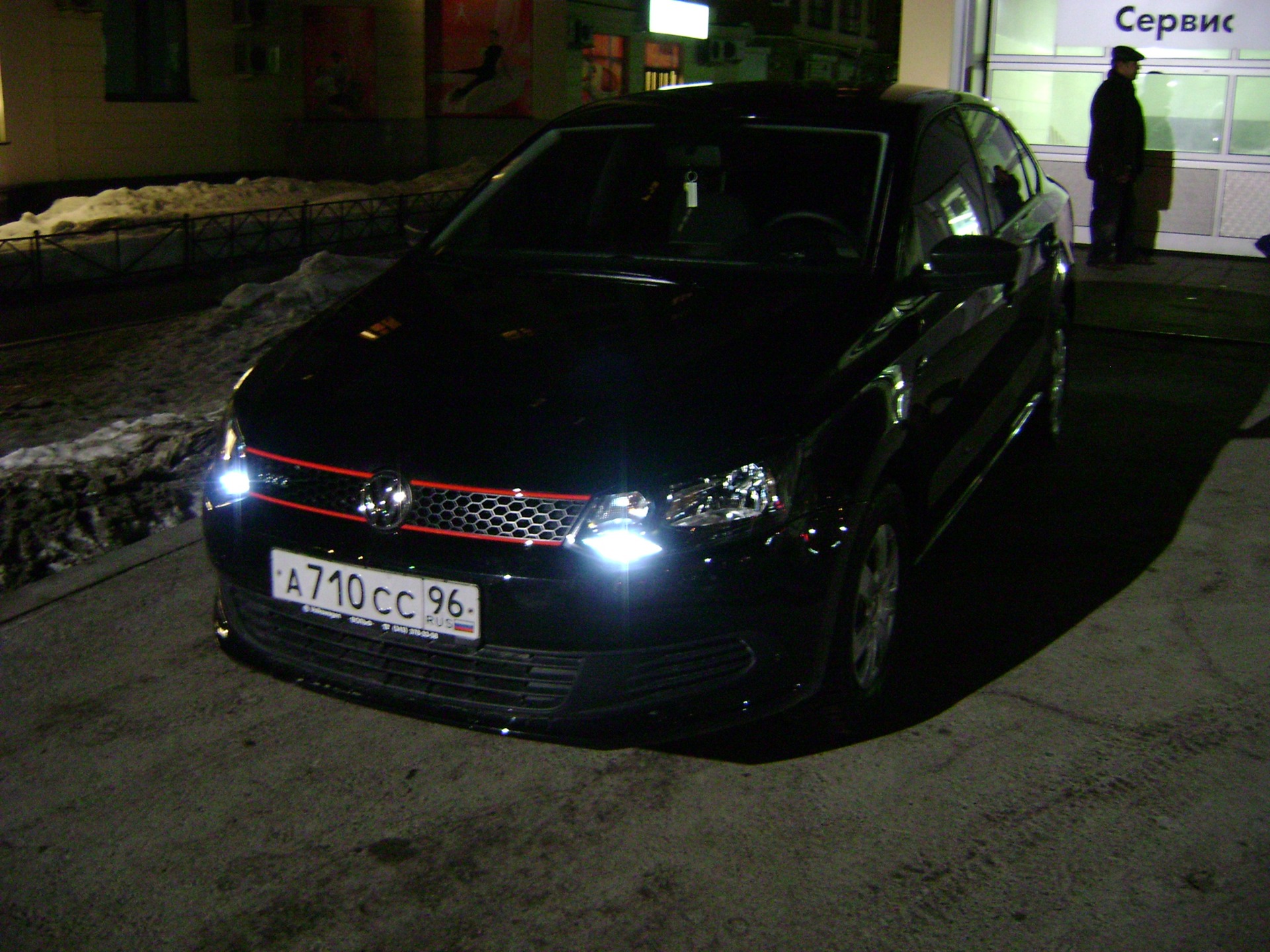

вот парниша с Драйв2.ру себе приобрел на Полоседан(правда говорит,что не здесь,а с Германии друзья приволокли за 3000 рублев)-по моему прикольно.

Гламурно,но не практично.Родная решётка глухая,и не пропускает через себя ничего.Кстати сказать,была где-то тема,в которой обсуждался снег под капотом,не БОГ весть откуда взявшийся.Так я нашёл источник попадания снега под капот.Есть в родной решётке небольшая узкая щель,над воздухозаборником воздушного фильтра.Я заткнул её изнутри,и было мне счастье.А через такую решётку,и снега сугробы,и грязи по уши.(имхо).

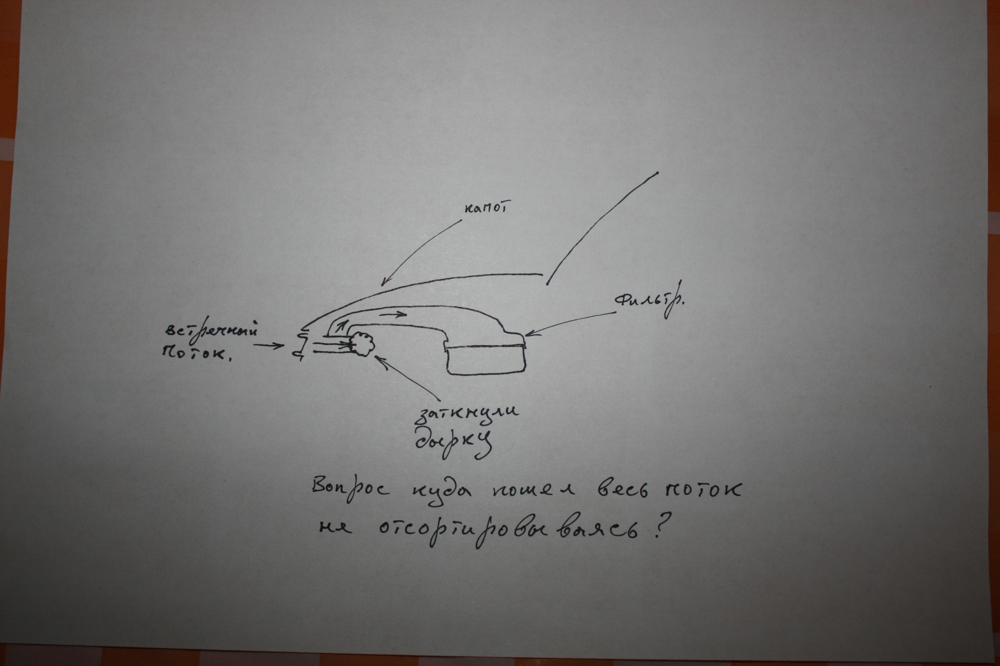

ewgen Хочу поделиться соображением по поводу "дырки" под воздухозаборником.
Заткнув эту "дырку" всё будет попадать в воздухозаборник.Фильтр воздушный быстрее изресурсится, хотя пока чистый (фильтр),на скорости машинка резвее должна быть.

Вот здесь не соглашусь.Никакого отношения к потокам грязи в воздушный фильтр эта дырка не имеет.Или по вашему,если увеличить размер этой дырки до размеров решётки,то грязи в фильтр попадёт ещё меньше :?:

Попробую с помощью рисунка пояснить что я имел ввиду.
Строго не судите на художника еще не успел отучится.

В обход моторного отсека,над капотом и с боков.

Я так думаю что это отверстие не спроста там есть. Через него выходит вся грязь и вода которая с дорого летит. Да и не думаю что это добавит машине прыти. Может что бы машина лучше дышала поставить инерционный фильтр а родной оставить что бы на ТО ездить?! На этот мотор много разных вариантов по фильтрам особенно из штатов. А по поводу грязи под капотом там и так много от куда она летит и если затыкать все дуры то под капотом все будет в поролоновых заглушках! ИМХО Хотя на skyline я также колхозил гы гы! Всем удачи!
