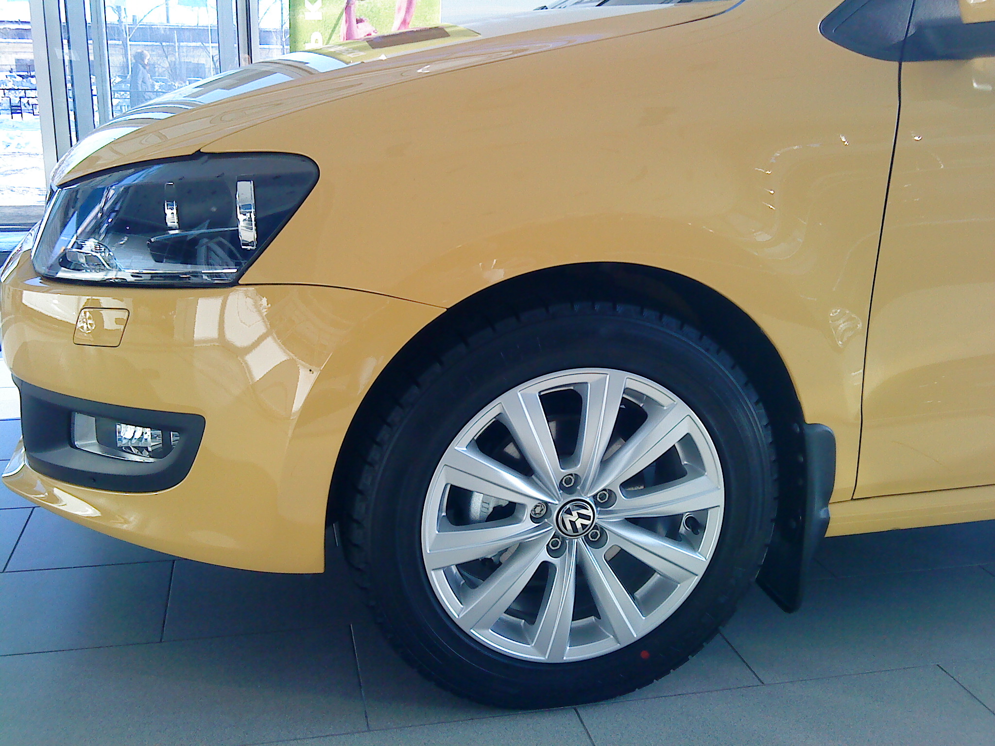

интересовал меня вопрос размерности шин на зимние колеса, в итоге у ОД сделал фото.
цена конечно заоблачная: колесо в сборе 10430 руб.
на зиму 195/65R15
IMAG0162.jpg [ 354.21 КБ | Просмотров: 8819 ]
Комментарий к файлу: фото в магазине ОД Фольксваген Центр Север
на зиму 195/65R15
IMAG0163.jpg [ 274.86 КБ | Просмотров: 8819 ]
