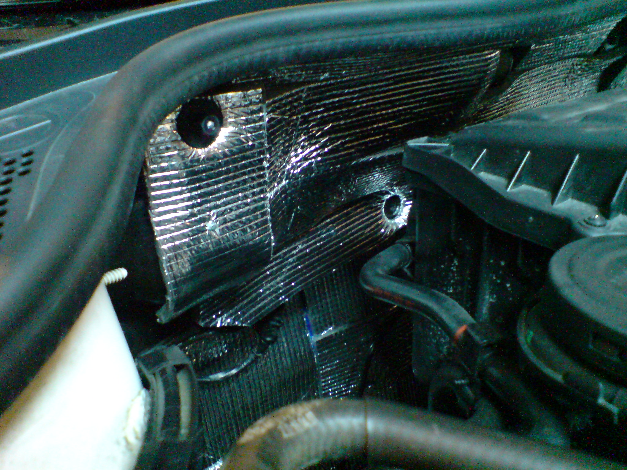

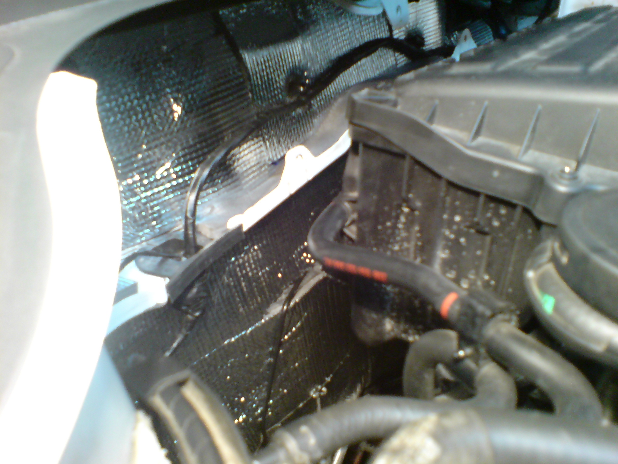

Сегодня делал моторный щит снаружи (виброфильтр 2.5мм потом сплен с фольгой 10мм) снял щиток стеклоочистителя проклеил под ним тоже.В результате двигатель до 1500 неслышно вообще,свыше он как бы приглушен но не напрягает,как будто далеко где то рычит.Остались арки и пластиковые панели под днищем.

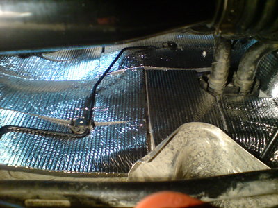

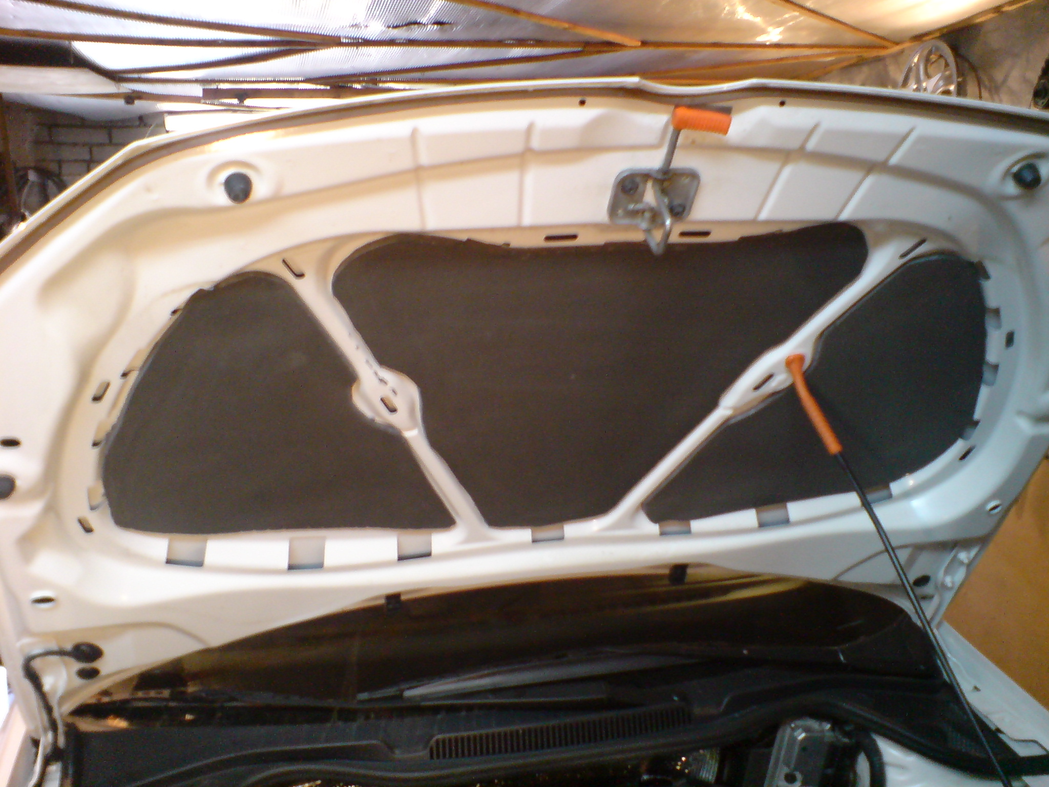

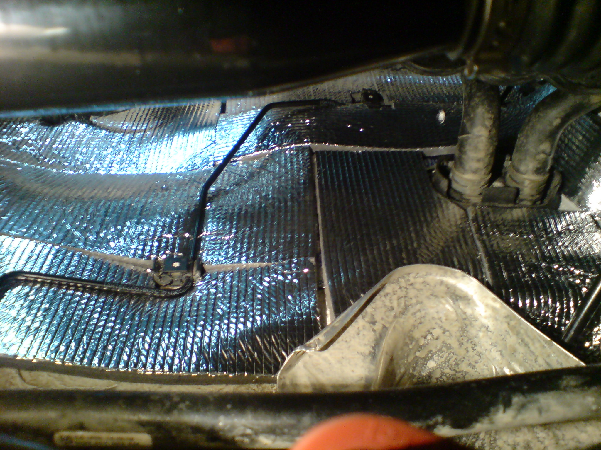

Как обещал,фото результата.
Шумоизоляция
DSC00294.JPG [ 861.44 КБ | Просмотров: 7445 ]
Шумоизоляция
DSC00292.JPG [ 846.35 КБ | Просмотров: 7446 ]
Шумоизоляция
DSC00291.JPG [ 826.29 КБ | Просмотров: 7446 ]
Шумоизоляция
DSC00287.JPG [ 804.04 КБ | Просмотров: 7447 ]
