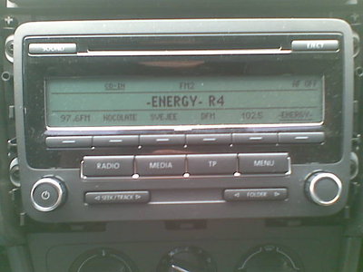

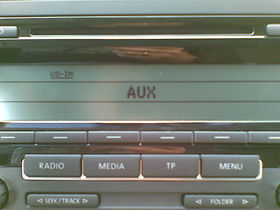

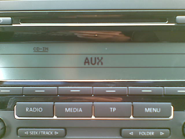

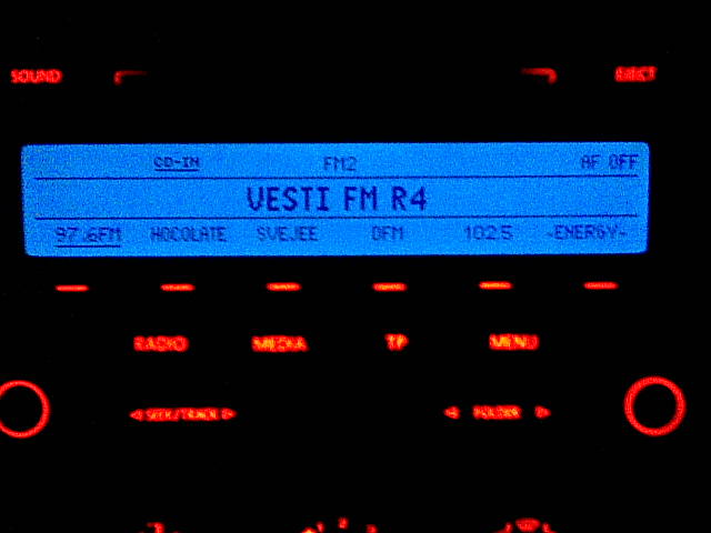

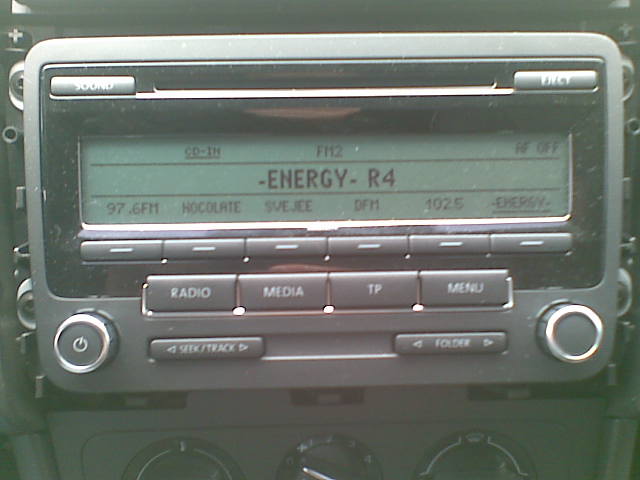

вот поставил! все работает,все функции,запитана через кан, аукс в бардачке! dolf_ru_
Комментарий к файлу: вот горит!
Установка RCD-310 в VW Polo sedan своими руками
02052011(004).jpg [ 33.49 КБ | Просмотров: 10519 ]
Комментарий к файлу: не горит!
02052011(001).jpg [ 40.66 КБ | Просмотров: 10519 ]

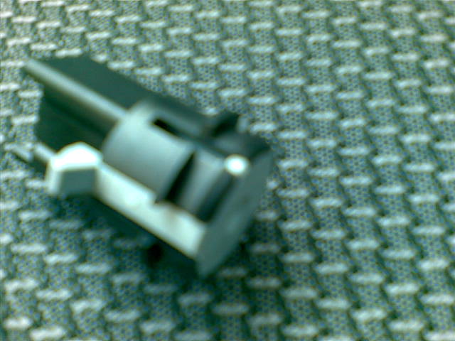

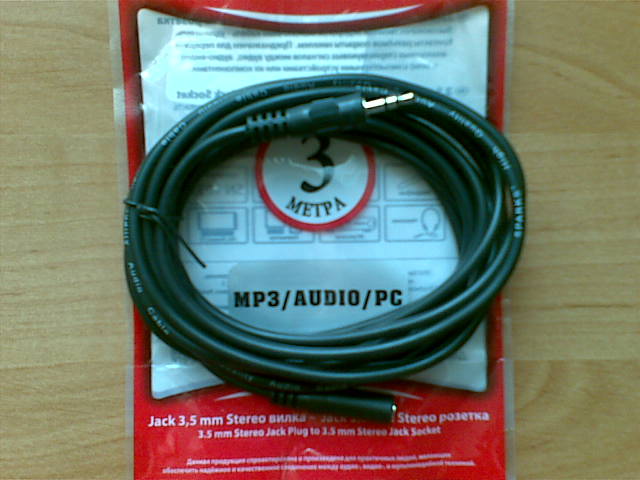

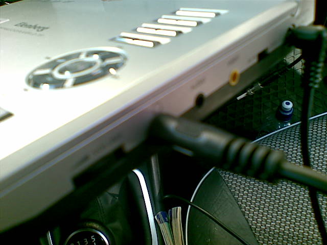

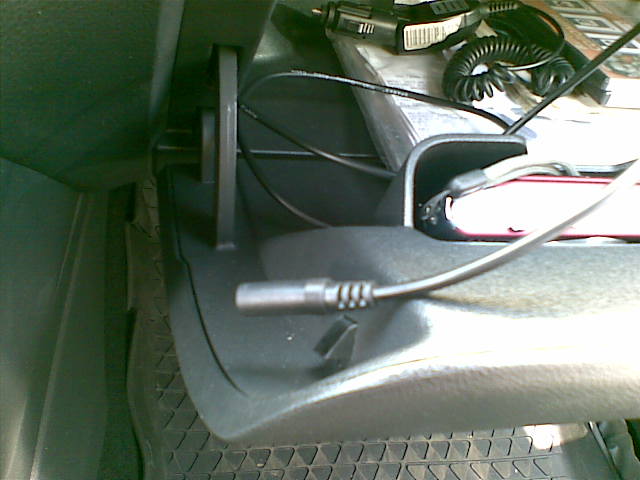

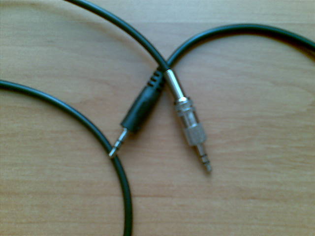

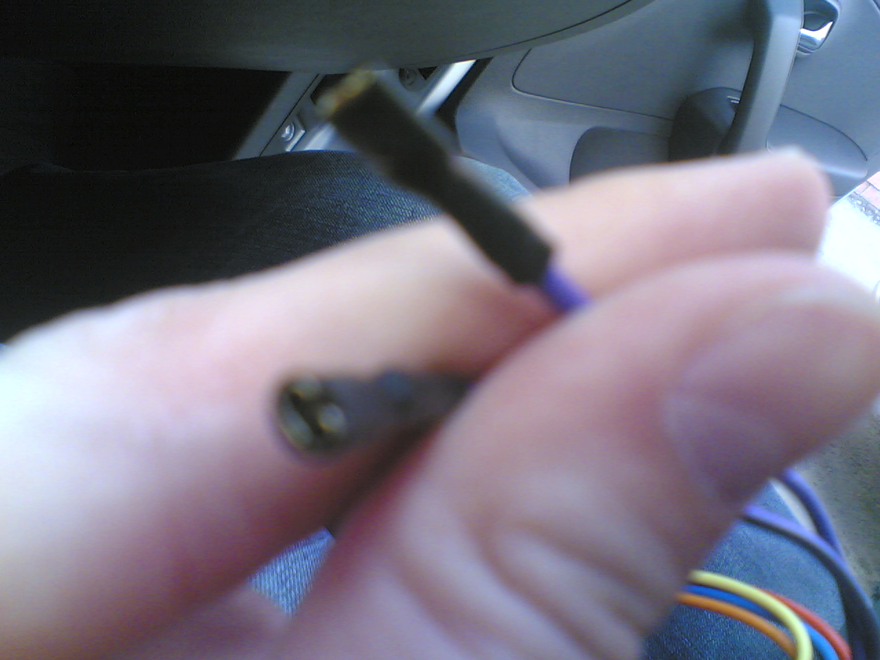

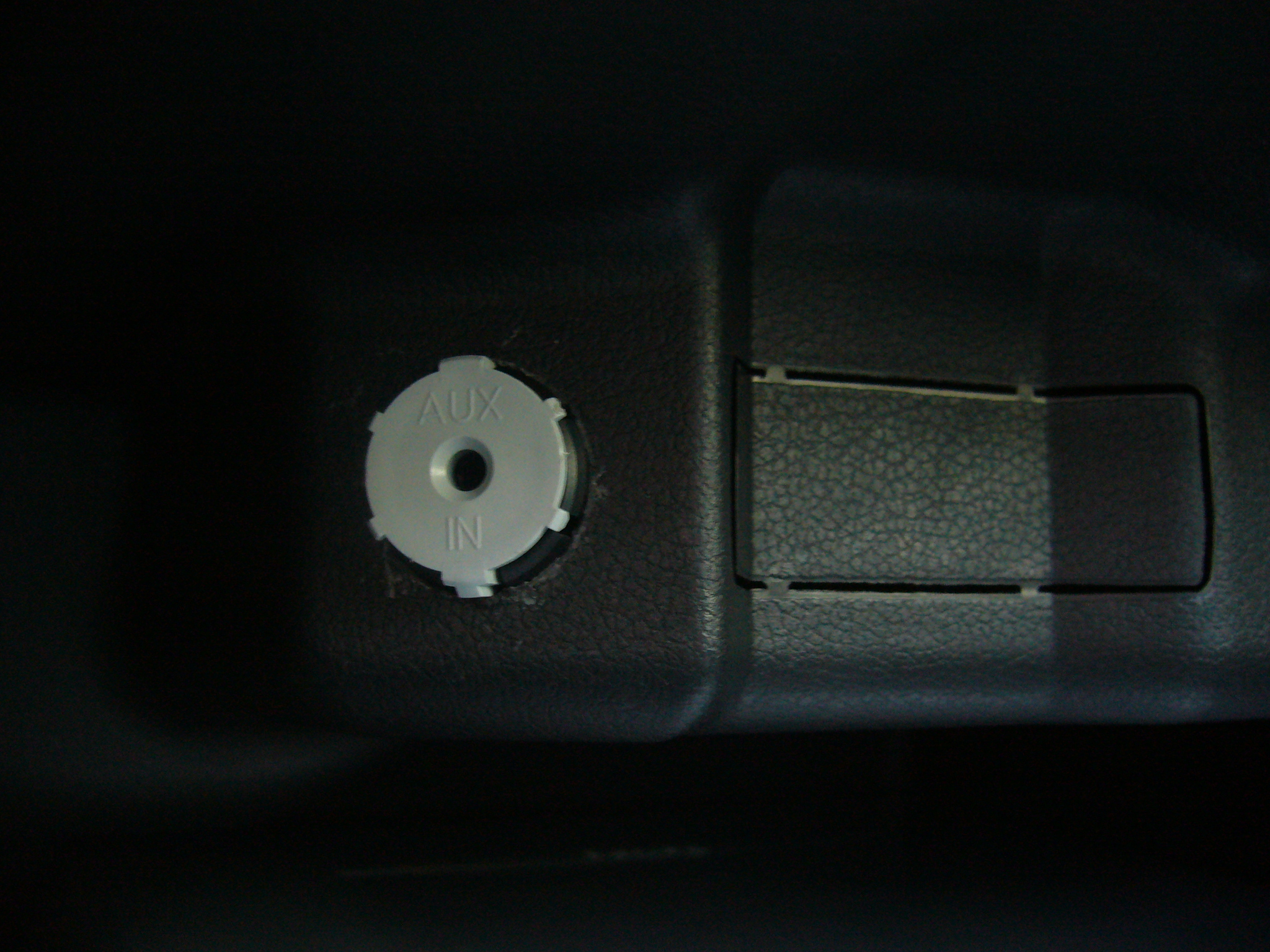

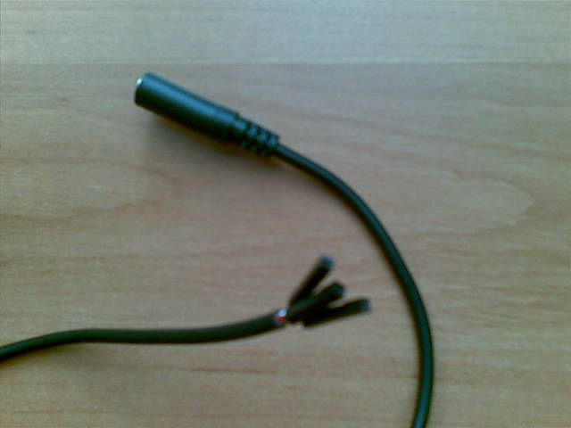

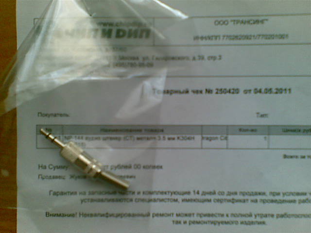

нет не глючит! вот фото!покупаем разъем джек 3.5, к ниму припаеваем три колодки,чтоб вставить в мафон,схема распиновки на рсдишки! я покупал в чип и дип! можно прозвонить прибором,чтоб узнать где масса и левый,правый канал. к оставшемуся папа припаеваем джек папа,чтоб не выкидывать,получается удлинитель! в место двд можно подключить тел. плеер и т.д. driver
вот ссылка на видео! https://www.youtube.com/watch?v=bSpbi6RiRCk
05052011.jpg [ 44.96 КБ | Просмотров: 10385 ]
04052011(003).jpg [ 29.99 КБ | Просмотров: 10385 ]
04052011(001).jpg [ 33.24 КБ | Просмотров: 10385 ]
Комментарий к файлу: припаенные колодки
04052011(002).jpg [ 26.76 КБ | Просмотров: 10385 ]
04052011.jpg [ 51.13 КБ | Просмотров: 10385 ]
05052011(003).jpg [ 41.25 КБ | Просмотров: 10386 ]
05052011(002).jpg [ 56.16 КБ | Просмотров: 10386 ]
Комментарий к файлу: разъем в бардачке! джек мама!
05052011(004).jpg [ 45.29 КБ | Просмотров: 10386 ]
05052011(005).jpg [ 46.85 КБ | Просмотров: 10386 ]

Молоток, только этоже инструкция по установке AUXa, а не 310...

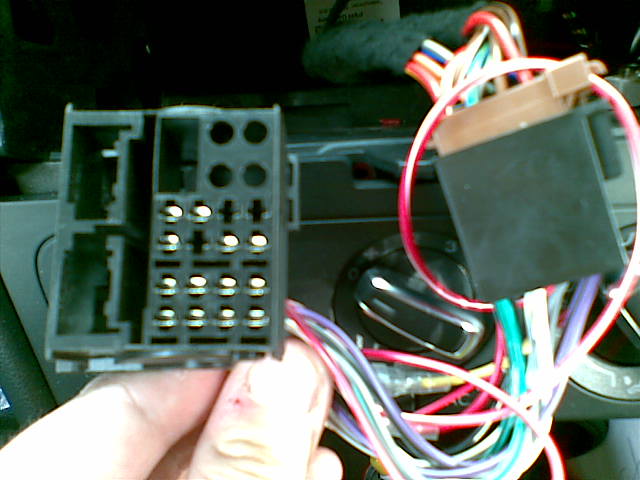

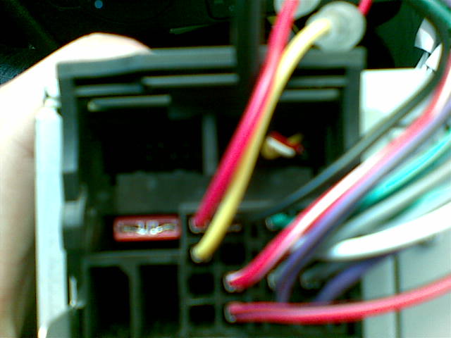

Товаристчи!
Езжу на поло в тренде. Из Москвы заказал RCD 310. Пришла, всё норм)
В электронике дилетант.
Приехал в магазин "Электронные компоненты", спросил переходник (его фото в этой теме уже есть)-сказали нет. Но предложили обычный переходник. Один конец переходника со штекерами воткнули в родные штекера, в другого конца переходника не было-торчали только провода. На них одели маленькие зажимчики и эти зажимчики присоединили к магнитоле. Всё играет отлично!!! Чтобы не запрашивал код - какой-то провод замкнули. Щас магнитола не зависит от зажигания. Включается и выключается не требуя ключа.
Думаю эектрики поймут что к чему...
Затраты: 200р переходник, 300р работа продавца, 40 минут на всё про всё)))
10052011.jpg [ 283.88 КБ | Просмотров: 10161 ]

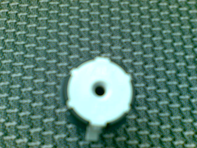

немного доработал разъем аукс! теперь поинтересней! вот такой разъемчик!
09052011(001).jpg [ 64 КБ | Просмотров: 10066 ]
09052011(002).jpg [ 58.29 КБ | Просмотров: 10066 ]
P1060124.JPG [ 1.36 МБ | Просмотров: 10070 ]
