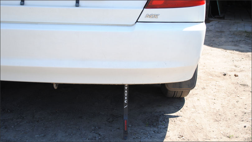

При движении кузов автомобиля накапливает статическое электричество. Это электричество притягивает мелкие пылинки к автомобилю. Еще, как бы это странно ни звучало, статическое электричество вызывает утомляемость у пассажиров автомобиля (человек – своего рода диполь, который негативно воспринимает электростатическое поле).
Совет:
Если вы не хотите, чтобы вас било током при выходе из машины, сперва беритесь за металлическую часть двери и только потом (не отпуская двери) наступайте на землю. Это единственное решение проблемы! Никакие автомобильные антистатики тут не помогут.

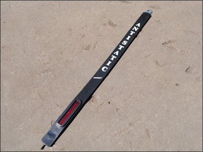

Автомобильный антистатик продается практически в любом магазине. Свой я приобрел за 30 рублей. Антистатик представляет собой резиновую ленту с металлической проволокой внутри. Эта проволока уводит статическое электричество в землю. Крепить антистатик следует к любой металлической детали кузова автомобиля. Автомобильные антистатики бывают разной длины. Поэтому перед покупкой следует найти место для крепежа антистатической ленты и прикинуть ее длину (лента должна касаться земли).
Почти все думают, что автомобильный антистатик устранит проблему ударов током, но это не так (хотя вам в магазине скажут, что поставив антистатик, вас не будет шарахать). Антистатики снимают накопленное электричество с кузова автомобиля, но никак не с вас.
Удары током происходят потому, что вы имеете отличный от автомобиля потенциал, а не потому, что машина наэлектризована (это вы сильно наэлектризовались). Попробуйте выйти не в тапках или ботинках, а босиком. В этом случае вас не должно ударить током (весь ваш заряд уйдет в землю).
Вывод:
Автомобильный антистатик прекрасно справляется со своей задачей. Он снимает статическое электричество с кузова автомобиля. От ударов током автомобильный антистатик не спасает.

сегодня целый день выходя из машины, открываю дверь, ставлю ногу на землю и касаюсь пальцем земли, пару раз забыл - получил, ......плюнул купил антистатик - ленту, с мет. проволокой внутри - 30 руб. установил, .......уверяли ,что поможет, завтра посмотрю.
..так вот результат, утром приехал на работу, выхожу смело, у меня же антистатик, ...и получите разряд... ...в общем туфта это всё, так цельный день выходя из машины, прежде чем ставить ногу на землю, брался за металл двери.......
