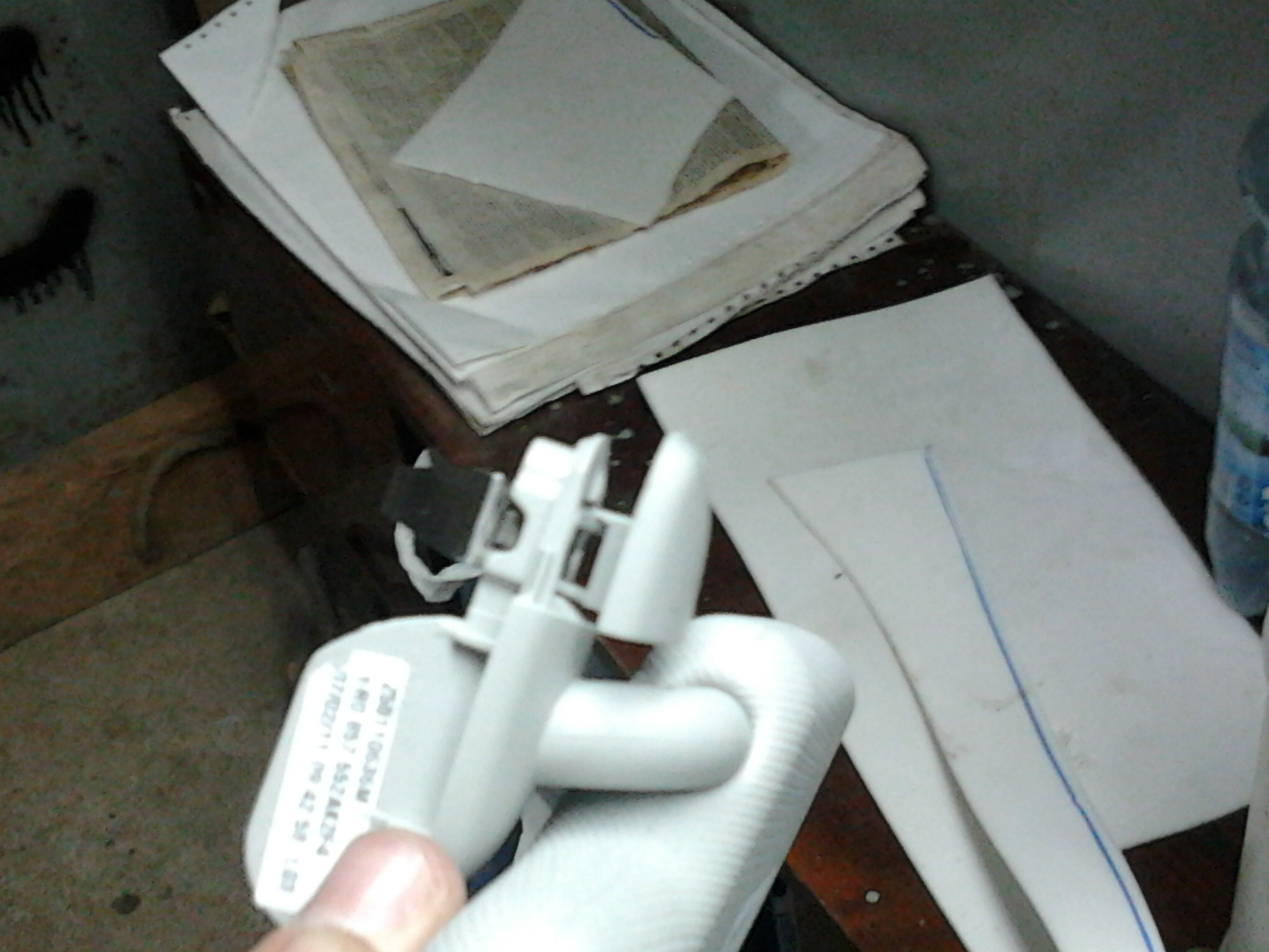

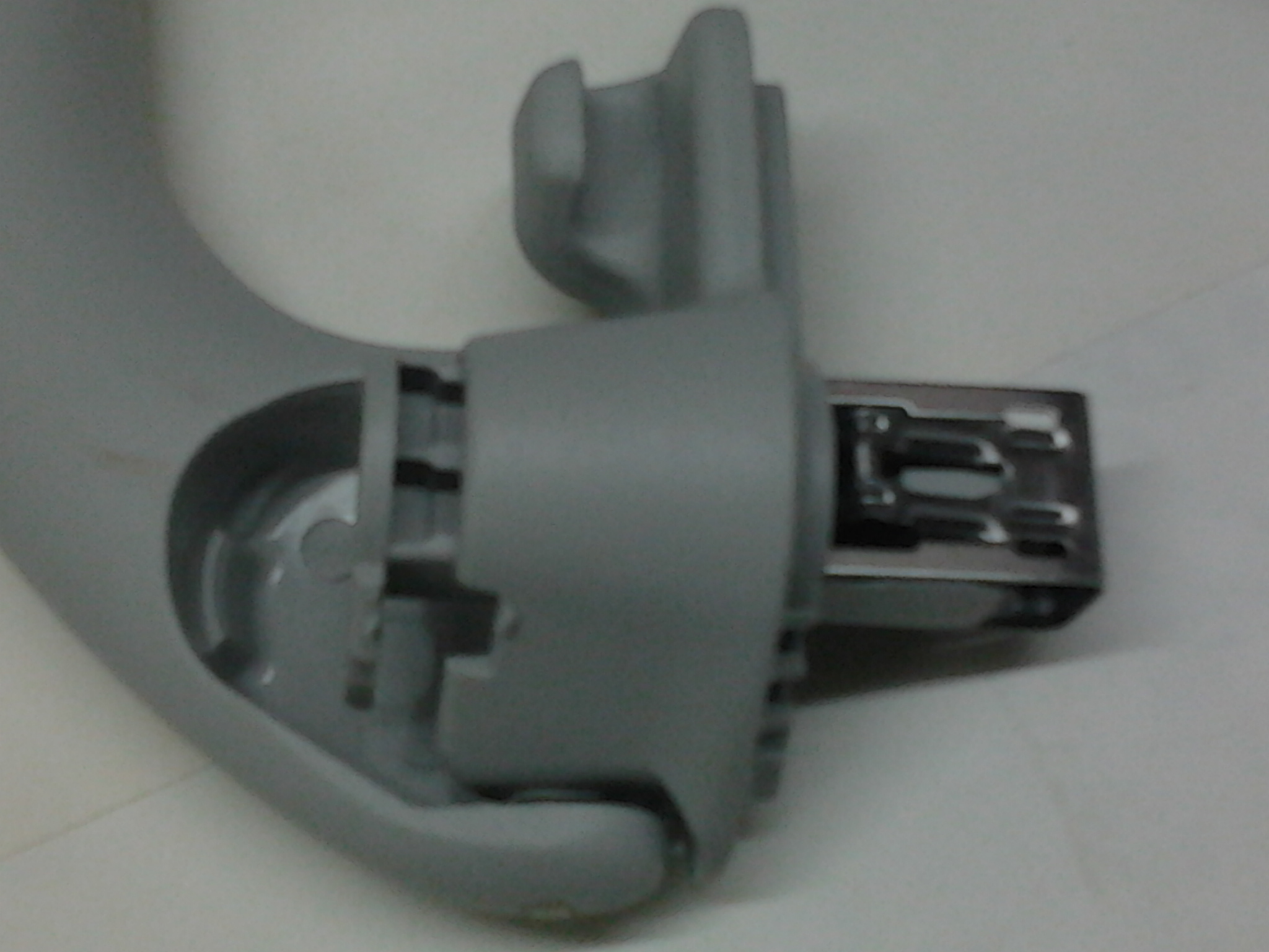

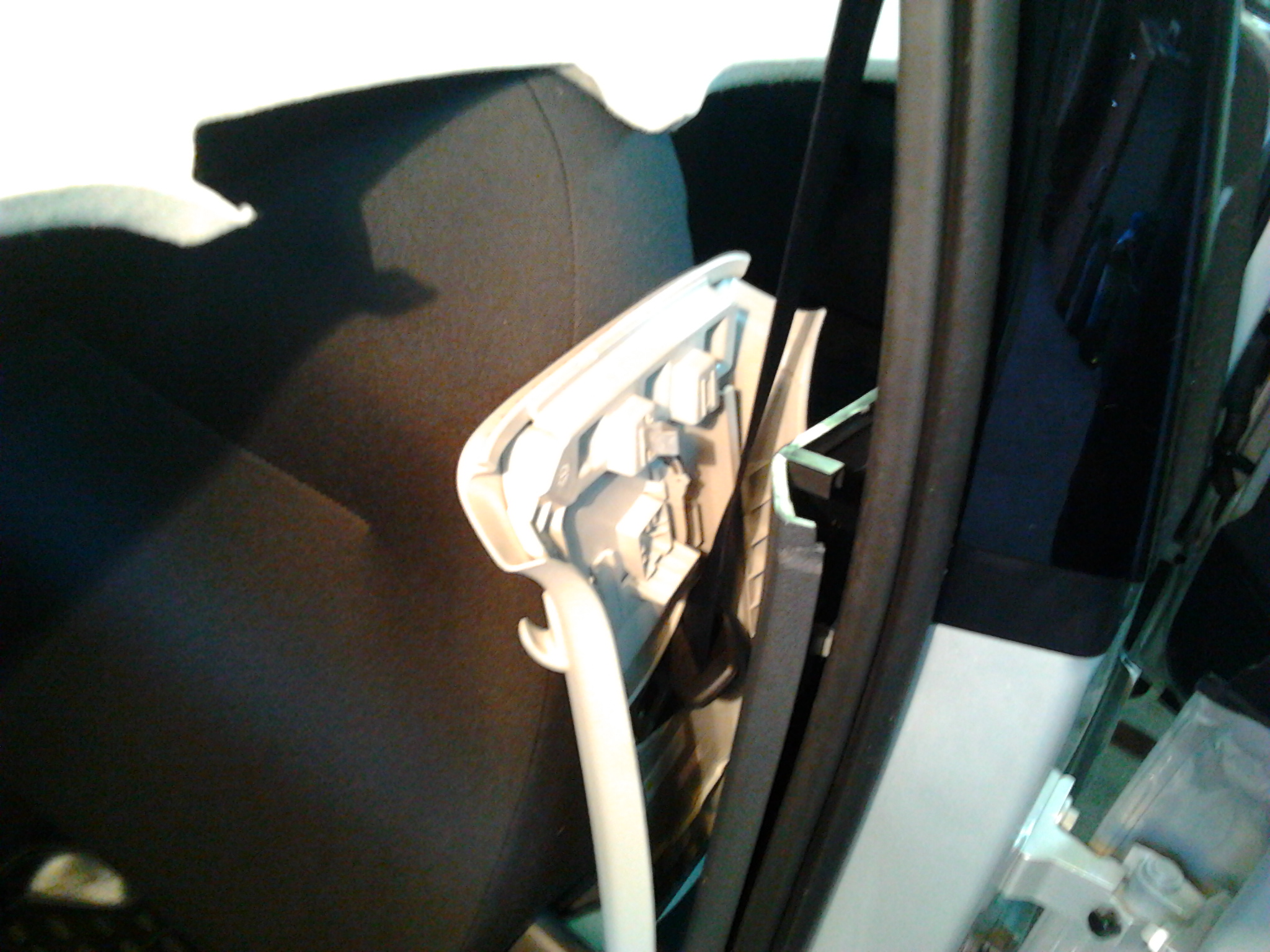

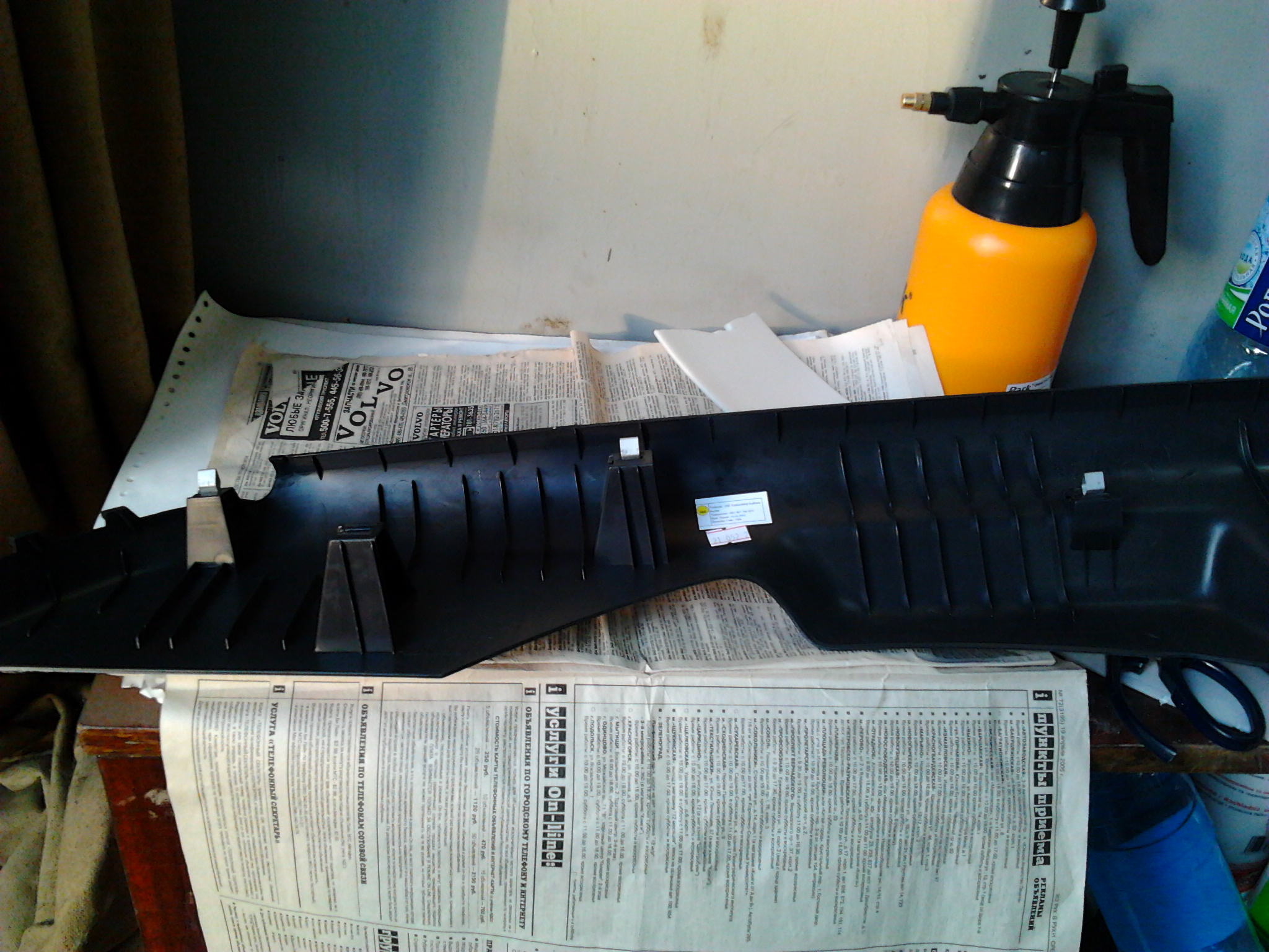

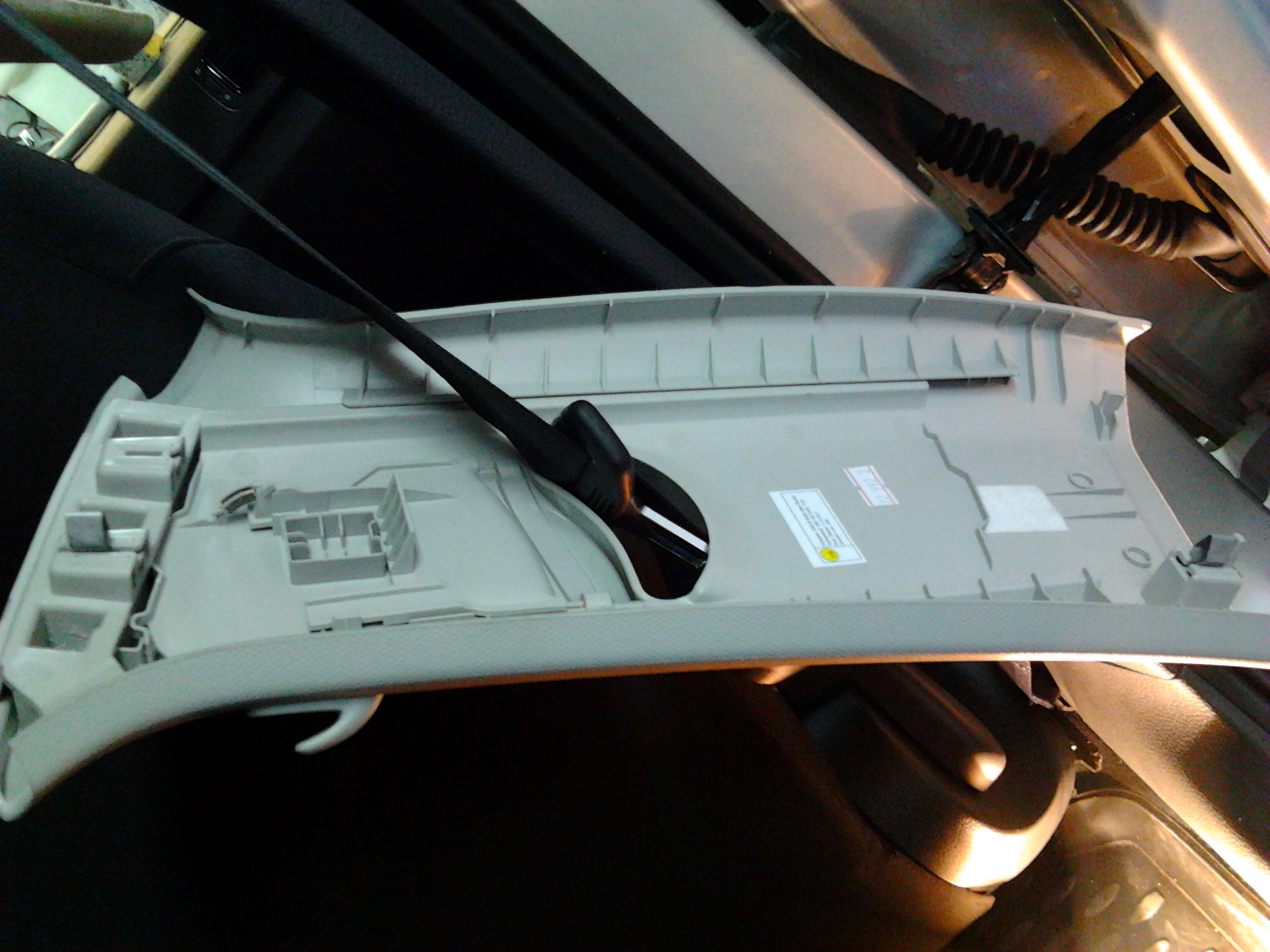

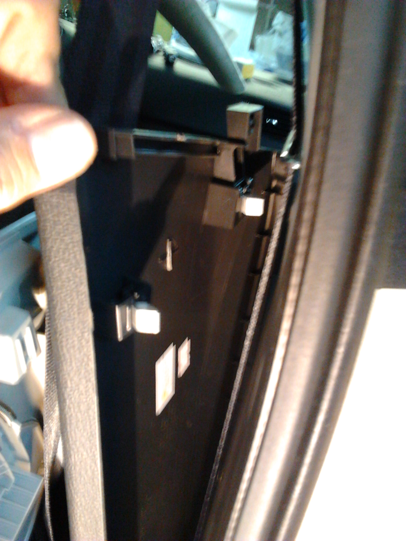

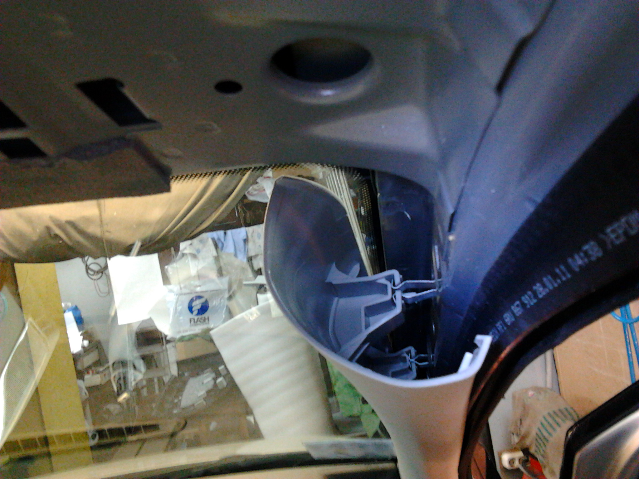

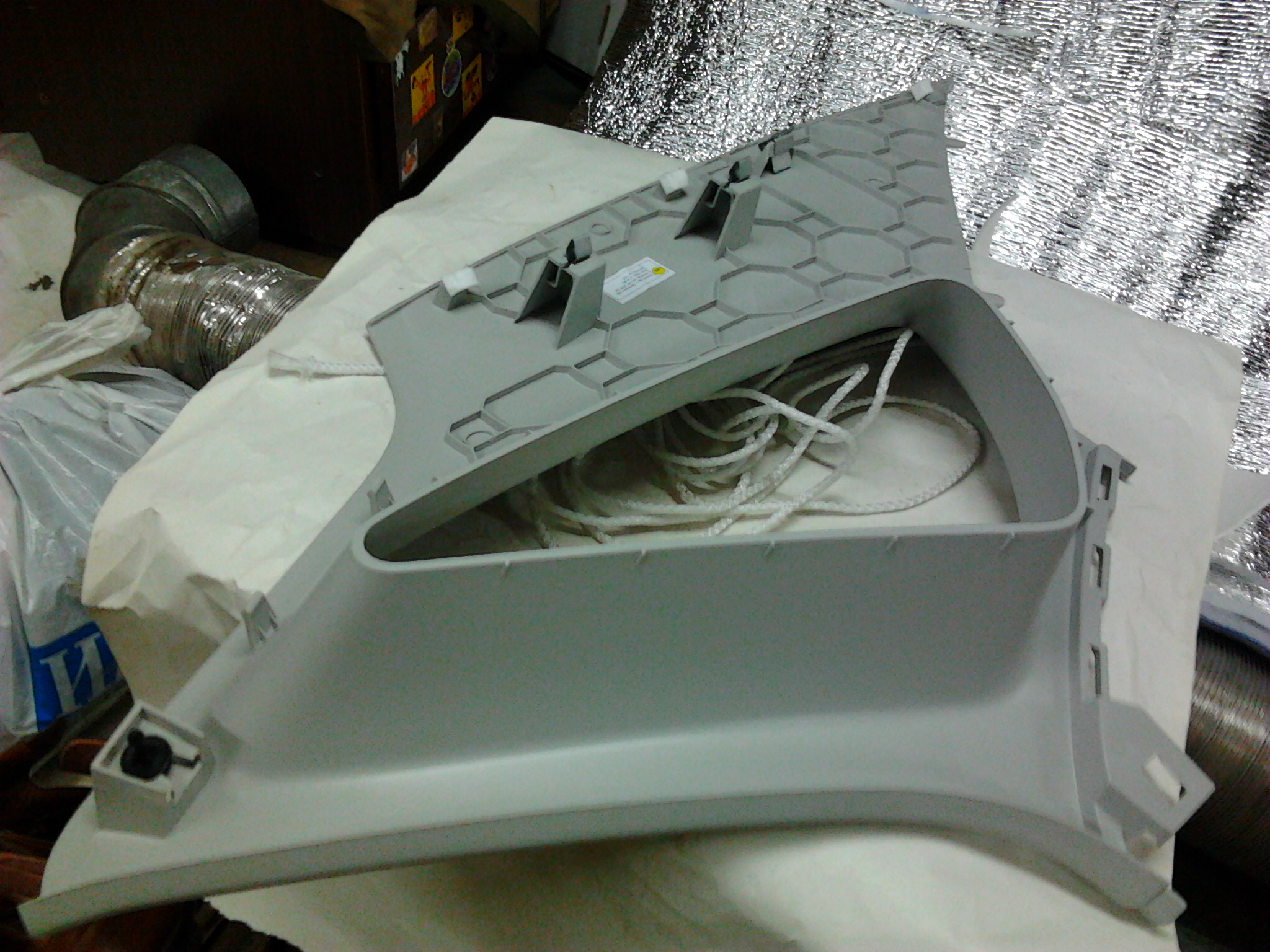

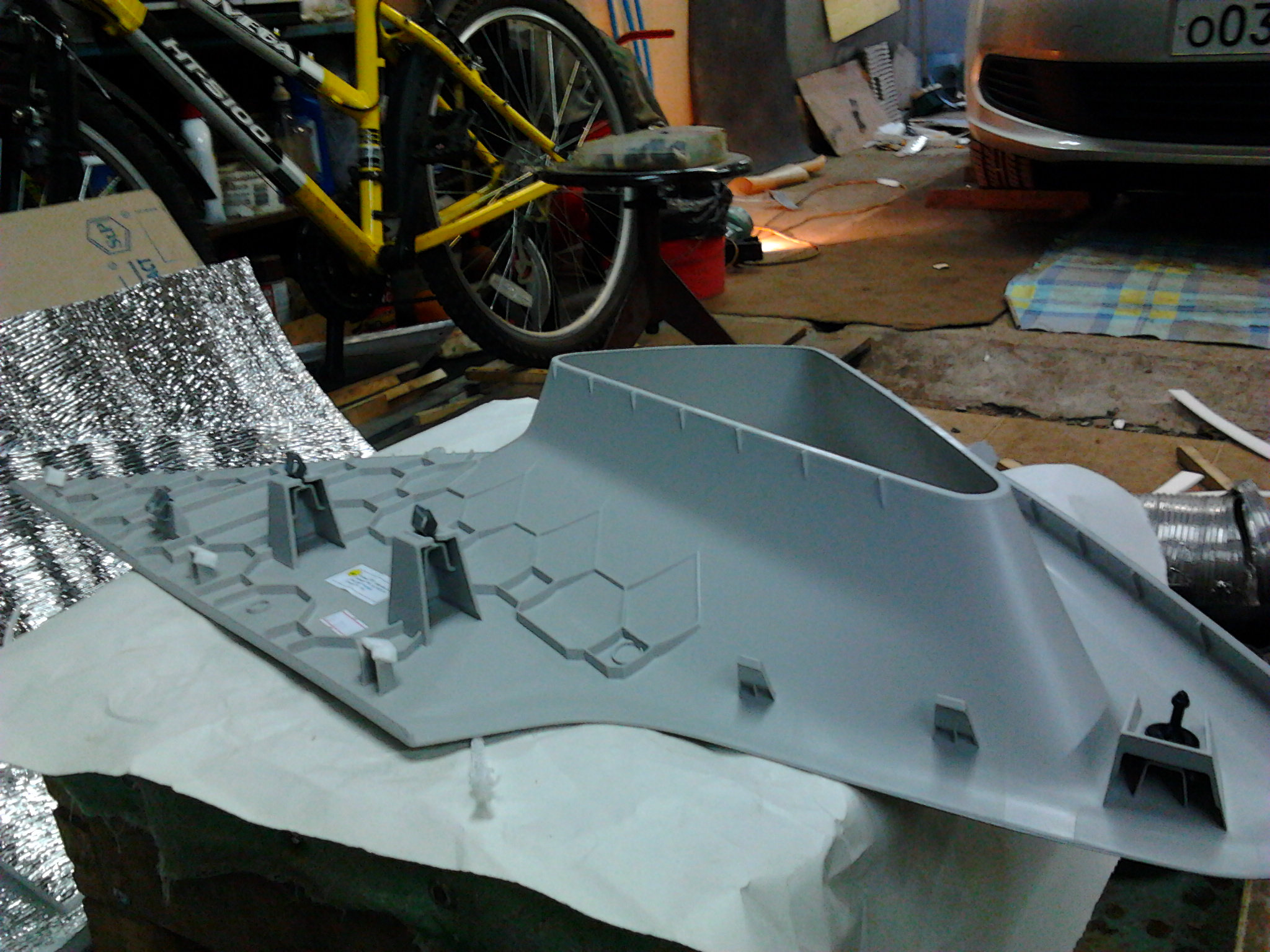

привет одноПОЛОчане! на своей машинке добавил вибро и теплоизоляции на крышу, в связи с чем хочу поделиться приобретённым опытом и фотками(может кому и понадобится).теплоизоляцию крыши делаю на всех своих машинах(после первой так понравилось-не могу ездить по-другому).летом в салон меньше пробивается тепло от разогретой крыши и соответственно кондею проще работать, а зимой салон быстрее прогревается и дольше сохраняет тепло.смотрел фотоотчёт о полной шумке нашей машинки , в частности по крыше- картон приклеен так хорошо,что действительно отрывать его тоже не стал-побоялся продавить железо крыши.так-же на свободные места наклеил полосы вибропласта STP, на крышу -сплен 4мм,кроме центрального усилителя, а на саму обшивку крыши-3мм строительный утеплитель белого цвета,вроде пенопропилен. с таким бутербродом обивка встала с натягом(делал один ,очень не хватало третьей руки).ещё я снял заднюю полку (буду тонировать),может какие-то действия сочтёте лишними.теперь по порядку
1.снимаем ручки над дверями. там надо немного (не полностью) вытащить центр. заглушку, она является стопором (как пистоны типа "гвоздик")и покачивая из стороны в сторону вытащить всю ручку. у меня возникли проблемы при снятии задних ручек-один край не хотел выниматься, пришлось силой и потом расправлять железную скобу.

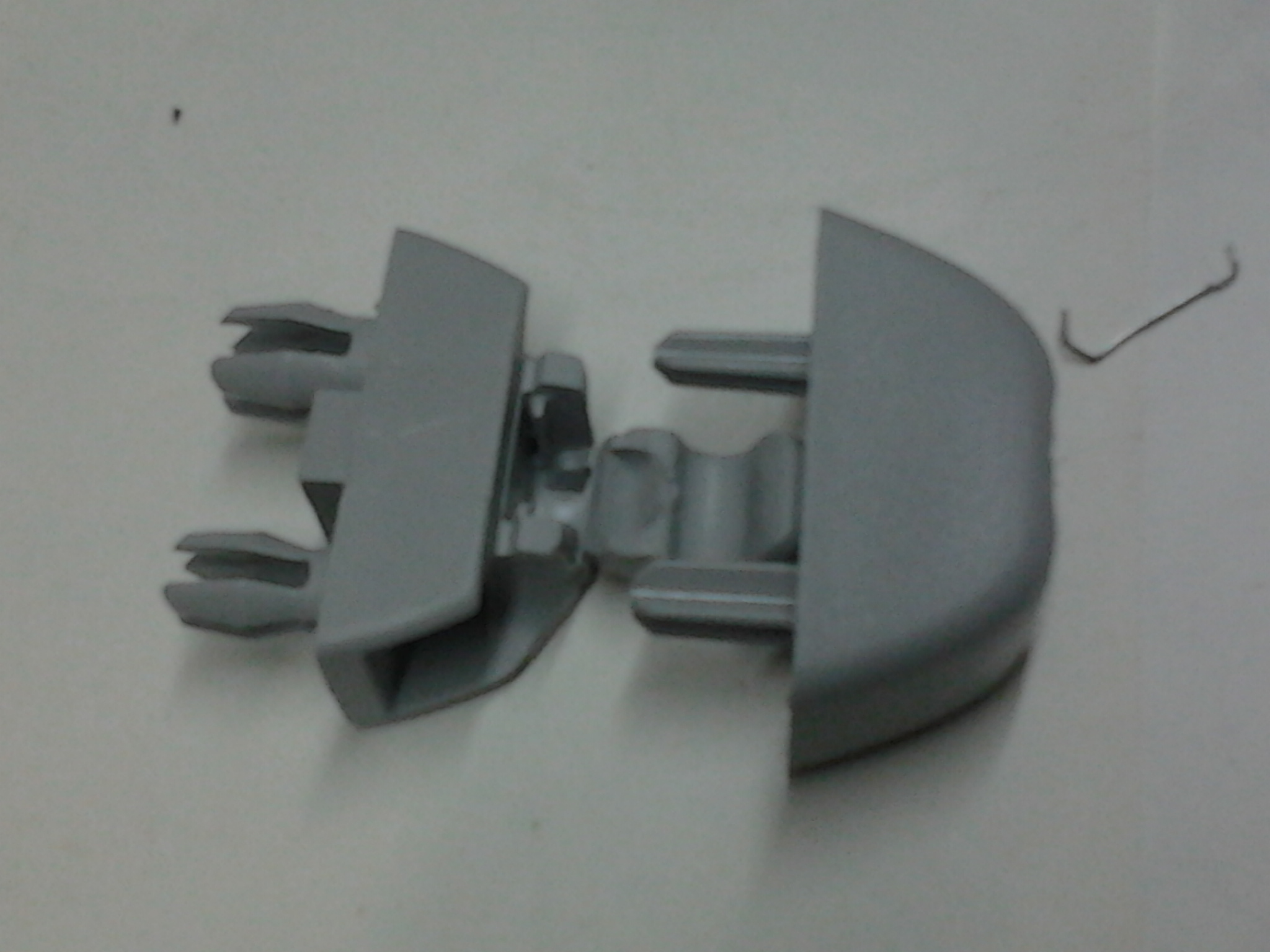

2.снимаем солнцезащитные козырьки.на самом козырьке тонкой отвёрткой подцепляем крышечку (она является стопором) она может полностью вывалится-не страшно. а вот держатель козырька у вн. зеркала ввёл меня в ступор(или я никогда не разбирал современных машин).долго я пытался вытащить его.........извините отвлёкся.этот держатель состоит из двух частей-внутренняя с крючком и наружняя -колпачок который надевается сверху. этот держатель работает опять-же по принципу пистона-гвоздика. Надо наружнюю крышку снизу по-центру,там есть небольшой пазик , подцепить тонкой отвёрткой,неглубоко, а далее по всему периметру.
3.снимаем плафон освещения-тонкой отвёрткой подцепляем стекло с наружней( передней по ходу) части плафона, снимаем его. дальше два самореза под торкс.,и две защёлки по краям всего плафона.

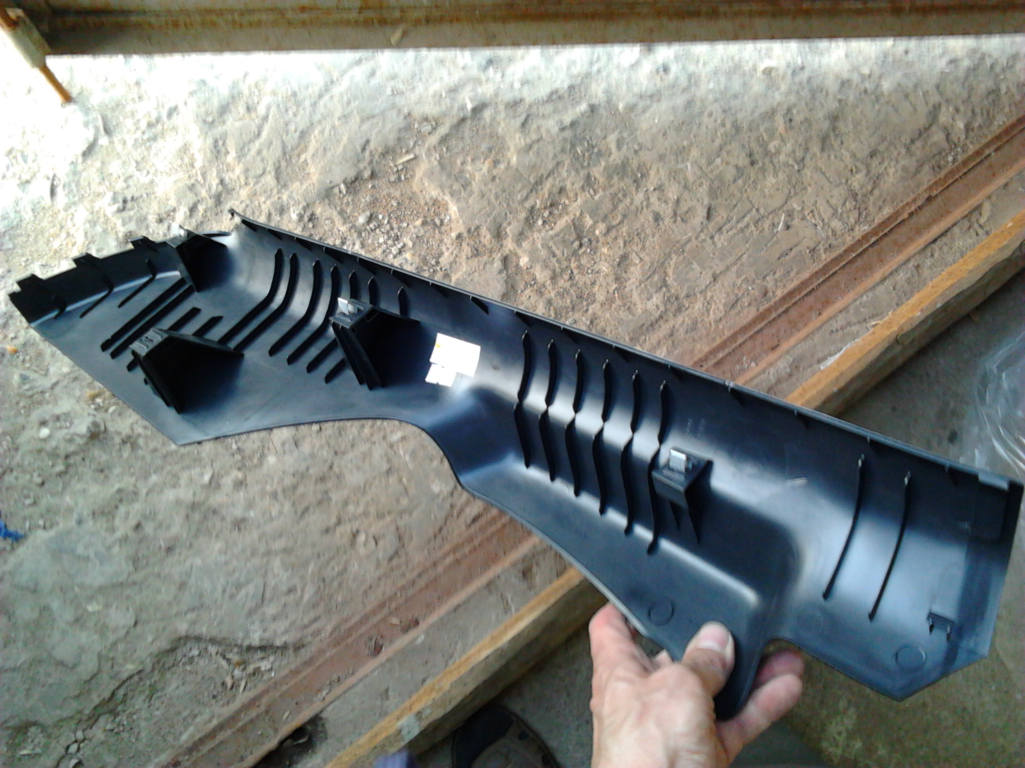

4.снимаем накладки порога у задней арки, тянем за края по направлению к противоположному колесу . там пружинные защёлки, выходят легко(если сразу знать куда тянуть)
5.снимаем накладки задней стойки, тянем за края по направлению к противоположной стойке, там тоже пружинные защёлки
6.снимаем накладки средней стойки(верх),там две пружин. защёлки , причём в задней части обивки (по ходу), на фото видно.тянем за край обивки с начала сторону у задней двери, потом спереди.
7. отрываем верхний край накладки передней стойки(тянем по направлению к салонному зеркалу), там три пружинных защёлки, полностью накладку я не снимал-достаточно ,чтобы она отклонилась к зеркалу ,для того чтобы вывести из-под неё край обивки потолка.

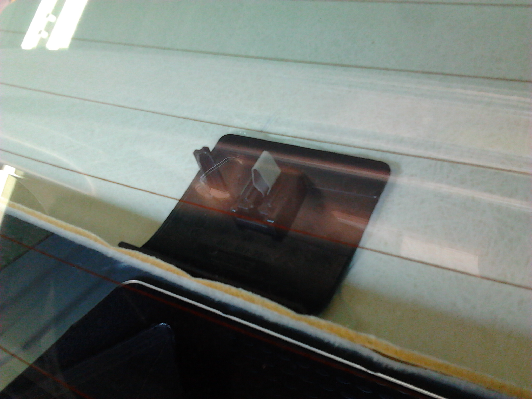

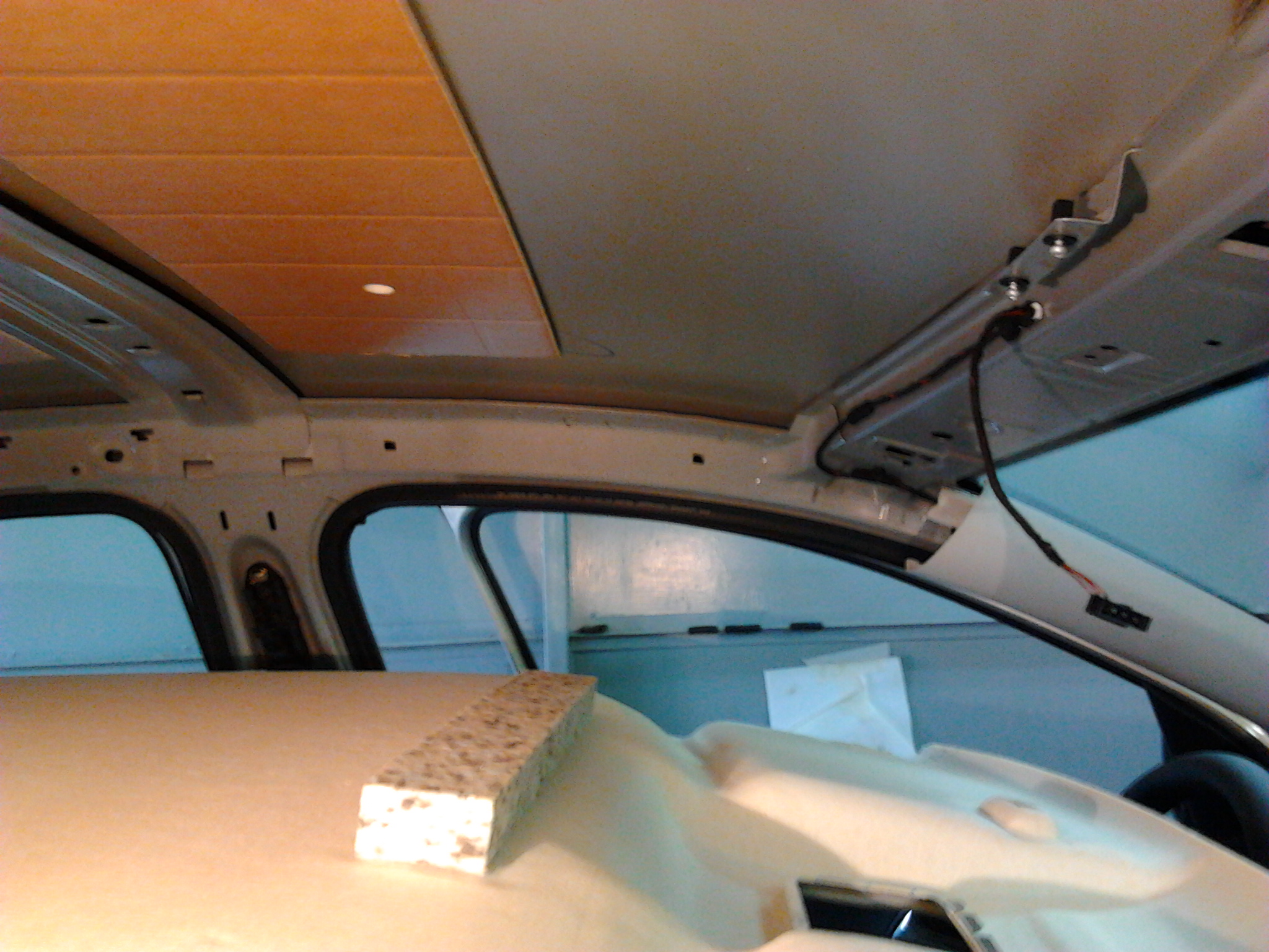

4.дальше лучше позвать помощника(одному очень неудобно), придерживая обивку (я поднимал подголовники на пер. сиденьях),у заднего стекла отрываем три пружинных защёлки, и выводим передний край обивки из накладок пер. стойки.
обивка потолка остаётся в салоне (я так и не понял ,как её вытащили в сервисе) что усложняет дальнейший процесс
5.на свободные участки крыши наклеил вибропласт. с обивки крыши я сорвал все пенопластовые кубики(как я понял, они чтоб обивка не ёрзала). сначала на крышу я наклеил на двусторонний скотч утеплитель с фольгой 10мм(таким утепляют бани), но при установки обивки не смог поставить ни одной накладки средней стойки. после нескольких попыток пришлось снять этот утеплитель совсем.Наклеил на крышу сплен 4мм ,кроме центр. усилителя, а на верхнюю часть обивки крыши(на двухсторонний скотч) 3мм строительный утеплитель. таким образом получился бутерброд толщиной около 7мм.
дальше заводим передние края обивки потолка за края накладок пер.стоек, заднюю часть обивки сажаем на одну центр. защёлку и ставим накладки средней стойки. так как делал один, вторую накладку я поставил внатяг,скорей всего два слоя строительного утеплителя суммарной толщиной 6мм на обивку крыши ,было бы достаточно.(я использовал все свои остатки материалов,грубо- я его слепила из того, что было.....но я рассчитывал на банный утеплитель,его у меня как раз на всю поверхность крыши, жаль не подошёл....).
дальше собираем в обратной последовательности.всем удачи, буду рад, если мой рассказ кому-то пригодится.(извините за качество фото)

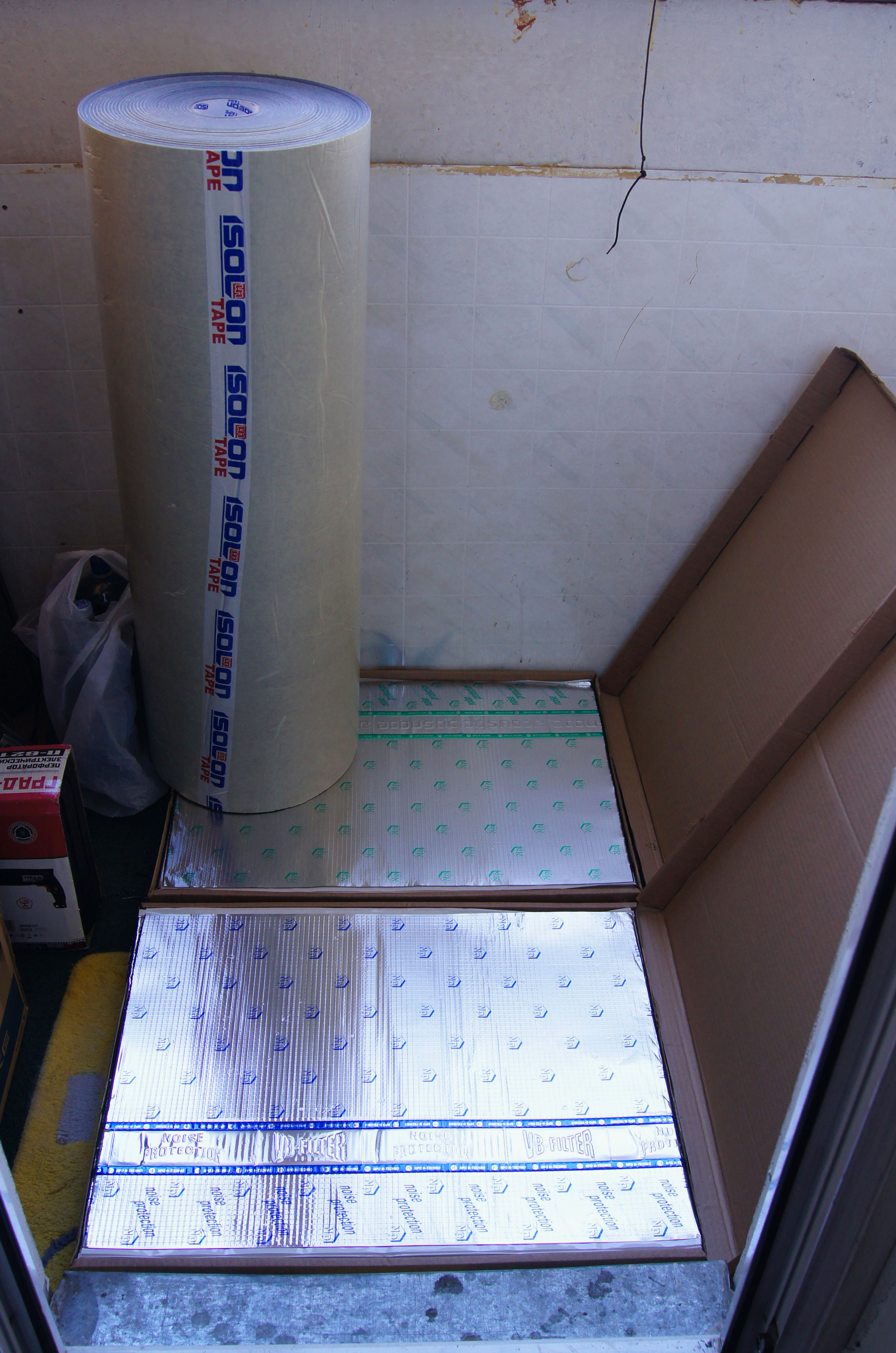

Прикупил материал. В отпуске буду клеить машинку. В планах проклеить максимально возможную поверхность, то есть багажник, арки передние и задние, полку заднюю, пол, двери и тд.

Nick,смотрю маленьких листов прикупил, правильно, выходит дешевле и удобнее клеить. Мне что-то изолон не больно понравился, жестковат,лист крупный кроить не удобно.
я задние арки сделал и багажник частично: арки М2 + битоплат(просто был под рукой). в багажнике пол под ковролином, боковины запаски и немного пол у глушака материал М2 + изолон самоклейка. Насчет пола не уверен, делать не буду. если пол и клеить то только тоннель, и использовать бимаст бомб, чтоб наверняка ) сейчас обивка дверей на неделе, потом передние арки снаружи.

Спасибо.
Материал Виброфильтр ( Vibrofiltr ). Их тут два вида, синий (Виброфильтр ВФ 100 НП )толщиной 2.1 мм., зеленый ( Виброфильтр Акустик - 3 ) толщиной 3 мм.
Производитель НПО Национальные технологии г. Иваново.
Многие наверно спросят почему не STP ( Стандартпласт )?
Во-первых это аналог STP, материал ни чуть не уступающий по эффективности, во-вторых STP раскрученный бренд поэтому я считаю, что цены на материалы STP завышены.
Всего было куплено 30 листов ( 10.5 м2 ) Брал у официальных представителей, цена за Виброфильтр 2.1 мм - 150 рублей, Виброфильтр - 3 Акустик 200 рублей за лист. Все листы имеют размер 0,5 х 0,7 м.
В качестве звукоизоляции взял всеми известный ИзолонТейп ( он же СПЛЭН ). С ним интересная ситуация вышла. На автомобильном рынке цена за 1 м2 - 150 рублей, листы размером 1.0 х 1.2 стоят от 200 рублей. Нашел в интернете компанию, которая занимается продажей изолона оптом и в розницу, подъехал к ним и купил. Я взял 20 м2, то есть рулон по цене в 75 рублей за 1 м2. Мне рулон обошелся всего лишь 1500 рублей.
В общем всего потратил 6500 рублей.
