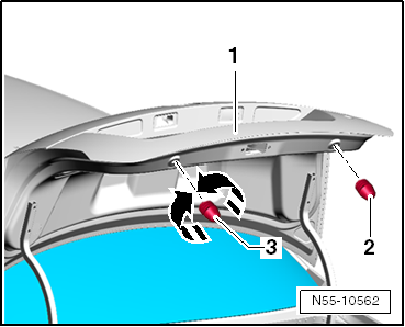

Дмитрий Юнкин сделайте общее фото багажника и стрелками покажите что и куда крутить
Сообщения: 8094
Попробую я это сделать:
Собирается вода в багажнике VW Polo седан. Выясняем причины.
N55-10562.png [ 51.37 КБ | Просмотров: 32421 ]
Регулировка резиновых упоров.doc [75.5 КБ]
Последний раз редактировалось ОлегV 27 май 2011, 16:29, всего редактировалось 1 раз.
т.е. получаеться закрутив резиновые упоры до конца он тем самым сделал, так чтобы крышка багажника, просто свободно прилегала (по все поверхности) к резиновым уплотнителям. Соответственно вода перестала течь в щели между крышкой и резиновыми уплотнителями.
т.е. выходит проблема решается таким образом.
