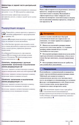

gelozevs777
Насчет невключения кондюка я конечно наврал, автоматически не будет включаться только рециркуляция (1° по часовой от "холода").
gelozevs777 писал(а):
.....когда на улице +35-38*С heat , я только с рециркуляцией и езжу, потому как пробки в Клину почти как в Москве, и кондей у меня не постоянно в работе, примерно минуты 3 поработал, чувствую, более менее комфортно стало - выключил, через 2-3-4 минуты опять включил и т.д ( при этом рециркуляция постоянно включена).....потому как гоняет охлаждённый воздух, а не горячий с улицы....
А вот тут вы в корне не правы. В такую жару лучше кондюк не выключать (ругулятор температуры на ~10 часов), а рециркуляцию включать время от времени, только не постоянно, см. Руководство по эксплуатации с.146-151.
Кондиционер VW Polo седан. Работа и обслуживание
с. 151.jpg [ 543.01 КБ | Просмотров: 49250 ]

ewolf
Riv_2000
Спасибо, ...всё правильно, надо иногда и Руководство по эксплуатации читать, bt (эт я про себя)....а я про эту книжку и забыл, быстро пролистал и убрал,......привык уже как то по старинке, надеясь на опыт, вроде как не малый......век живи,век учись.
