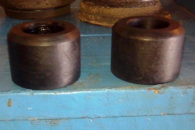

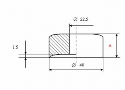

вот нашел чертежи проставок на поло вроде!
Увеличение клиренса  VW Polo седан.
Задн прос.jpg [ 25.89 КБ | Просмотров: 61503 ]
Фото070.jpg [ 22.97 КБ | Просмотров: 61503 ]
Черт зад.jpg [ 28.68 КБ | Просмотров: 61503 ]
Черт пер.jpg [ 28.14 КБ | Просмотров: 61503 ]
Новый рисунок.png [ 58.21 КБ | Просмотров: 61503 ]
Фото125.jpg [ 45.35 КБ | Просмотров: 61500 ]

а проставки эти на ресурс подвески не повлияют?по ямам, лежачим полицейским каково будет с ними ездить? все останется, как раньше? я бы поднял перед с удовольствием бы, 30 мм хорошая прибавка. на заводе у себя с токарем поговорю дак выточат без проблем. насколько геморно устанавливать? много чего разбирать надо будет?
Задние, те что под амортизатор ставятся, надо применять вместе с резиновой проставкой под пружину, и тогда все ОК. а вот с передними, те что втулки, сложнее. Во-первых, они поднимают машину, тем самым растягивая амортизатор, его ход на отбой уменьшается, а на пробой, наоборот, увеличивается. то есть тут надо без фанатизма, 15-20 мм как максимум. Во-вторых, чтобы эти проставки не разбивали опорник, надо поставить еще одну чашку. Погуглите на предмет "гольф увеличение клиренса бутерброд", в сети все уже описано, конструкция подвесок аналогичная Гольф 4, она же перекочевала на Бору и на Поло.

согласен с безболезненой установкой передних проставок - на бору ставил 20 потом 30 и те и те без проблем...... поверьте авто становится совсем другим - точно не хуже - нехватае именно 2-3 см- после установки зимой чувствуешь себя человеком-..... Для установки проставок на передние амортизаторы - необходимо снять стойку взборе-(чтоб не нарушать развал схождение- откручивается болт шаровой -(один шт) который стягивает щеки передней стойки обхватывающие шаровый палец. потом супорт тормозной два болта. нижнее крепление стойки стабилизатора и наконечник рулевой - стойка вынимается взборе наружу и затем стянув её стяжками для пружин откручиваем верхнюю гайку и разбираем попорядку - затем собираем всё в обратной последовательности - установив ПРОСТАВКИ между опорным подшипником и тарелкой пружины(верхней)......
