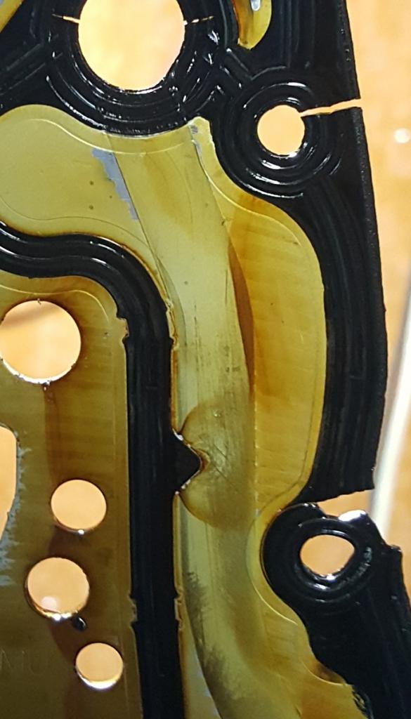

Доброго времени!
Давно потеет за генератором ео вот думал что это капает с заливной крышки.
Крышку починил и оказалось что !сифонит! из под прокладки за геной. И не то что сифонит а впрям лужу делает на защите картера.
Попутно ДВС мучает низкое давление масла(прогресс упадка давления карелируется с интенсмвностью выбросом масла), и вот тут то меня осенило!
Давление может терятся в соединении с передней крышкой!Мокрая прокладка двигателя VW Polo седан - Стр 6
Где искать утечку?!

Дело не в месте утечки!
Может ли передняя крышка травить давление тупо в картер!?
Похоже предположения верны!
Есть две трещины!
