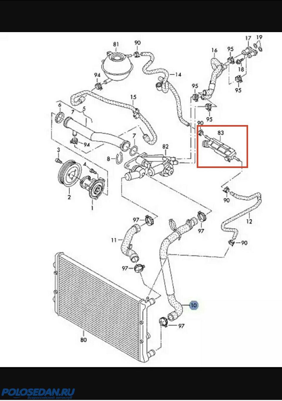

под впускным коллектором стоит так называемый подогреватель картерных газов(!????) Зачем их греть -они и так горячие?
Подогрев впускного воздуха на VW Polo седан.
и он таки нехило подогревает впускной коллектор -но только летом .
Ну так он и называется - подогреватель КАРТЕРНЫХ газов, а не подогреватель впускного коллектора. Если от него и греется ВК, то очень косвенно. А система вентиляция картера зимой при пуске на раз обмерзает парами из картера, потому и сделан подогрев. Достаточное редкое решение, кстати.

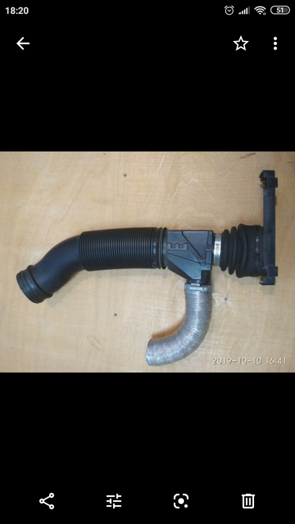

Скоро зима, тема опять будет в топе, поэтому выложу фото подогрева впускного воздуха реализованного мной на базе родной гофры и как мне кажется конструкция не выглядит кустарно.Подогрев впускного воздуха на VW Polo седан - Стр 62
