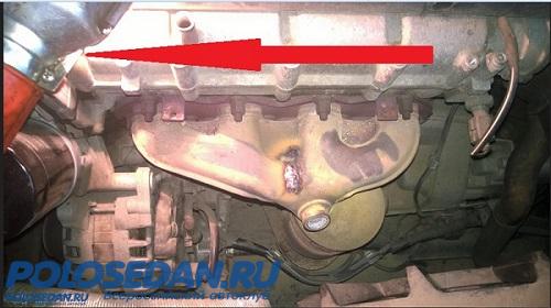

день добрый. неделю назад заварили полуавтоматом прямо на машине, акб конечно же отключили. проехал уже 600 км,нормально.
С Уважением,Радик.

Заплата?Хоть бы фото.....

да вот и фото, пожалуйста
С Уважением,Радик.

Приёмную трубу для чего снимал?

трубу никто не снимал, выкрутили лямбда зонд, сняли экран тепловой и все.

Как поддался? На фото видно на резьбе белую субстанцию. Что это: герметик, фиксатор резьбы, смазка, термопаста?
