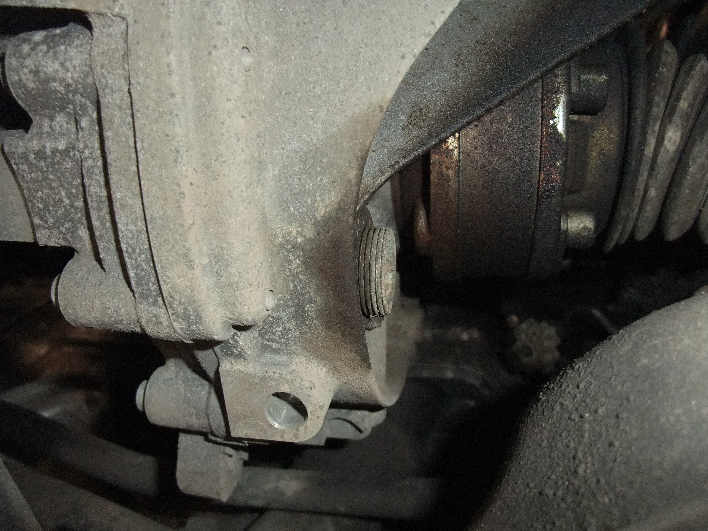

Вот так у меня левый выглядит
Наглядно выраженное "потение" без потеков, особой причины для беспокойства пока нет. По гарантии смотрят наличие каплепадения и разброс масла по периферии моторного отсека от "гранаты". У моей на левом небольшое пятно с центром на плоскости раздела фланцев диаметром около 1.5 см. На правом - как у вашей.

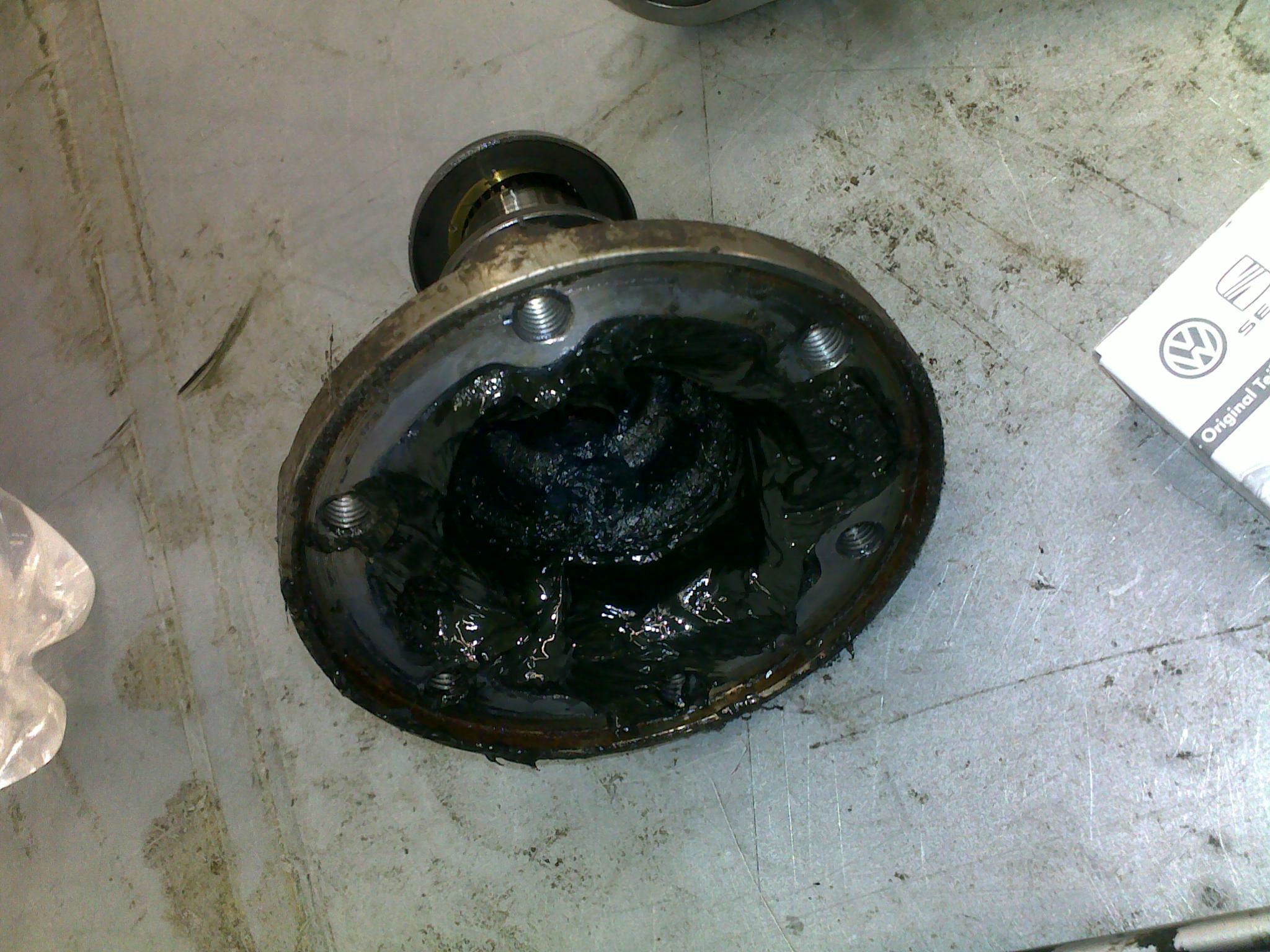

Сегодня поменяли правый сальник привода, т.к. было не значительное раскидывание и следы на блоке и вп коллекторе.
Т.к. я присутствовал при данной процедуре, то заметил , что после откручивания внутреннего привода, снятия фланца с коробки раскидывание было возможно из-за негерметичности "фланец"-"граната".
Мастера попросил данное соединение собрать на герметик.
Посмотрим...
Данная деталь к КПП прикручивается болтом 7 или 8 мм., затем к нему шрус, с внутренним содержимым.
Но на гранате по радиусу стоит резиновая прокладка, в работоспособности которой я усомнился...
Текут ШРУСы

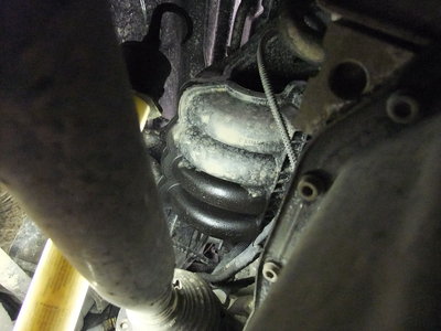

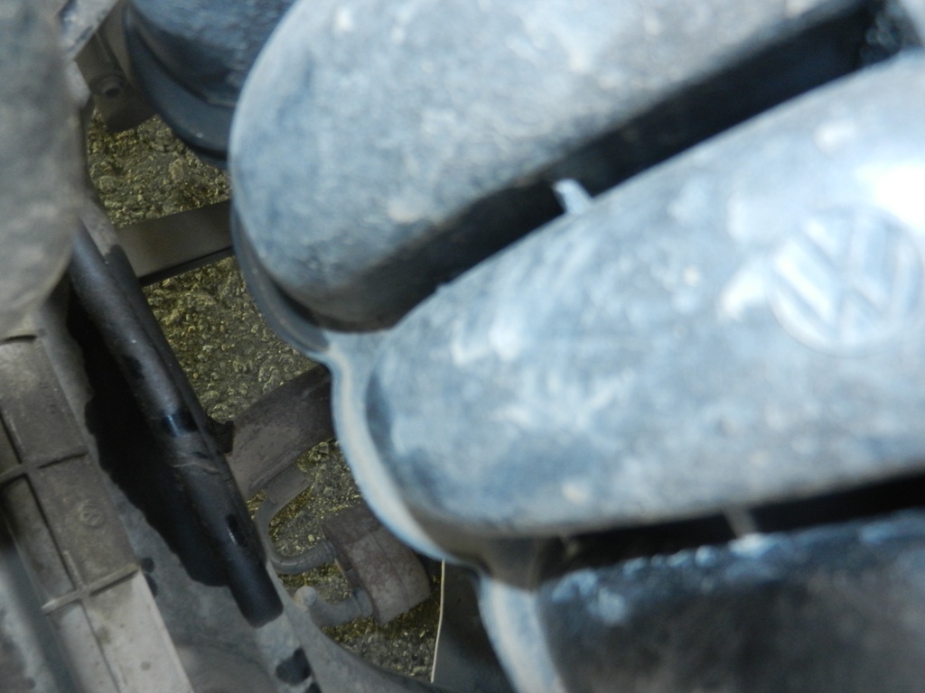

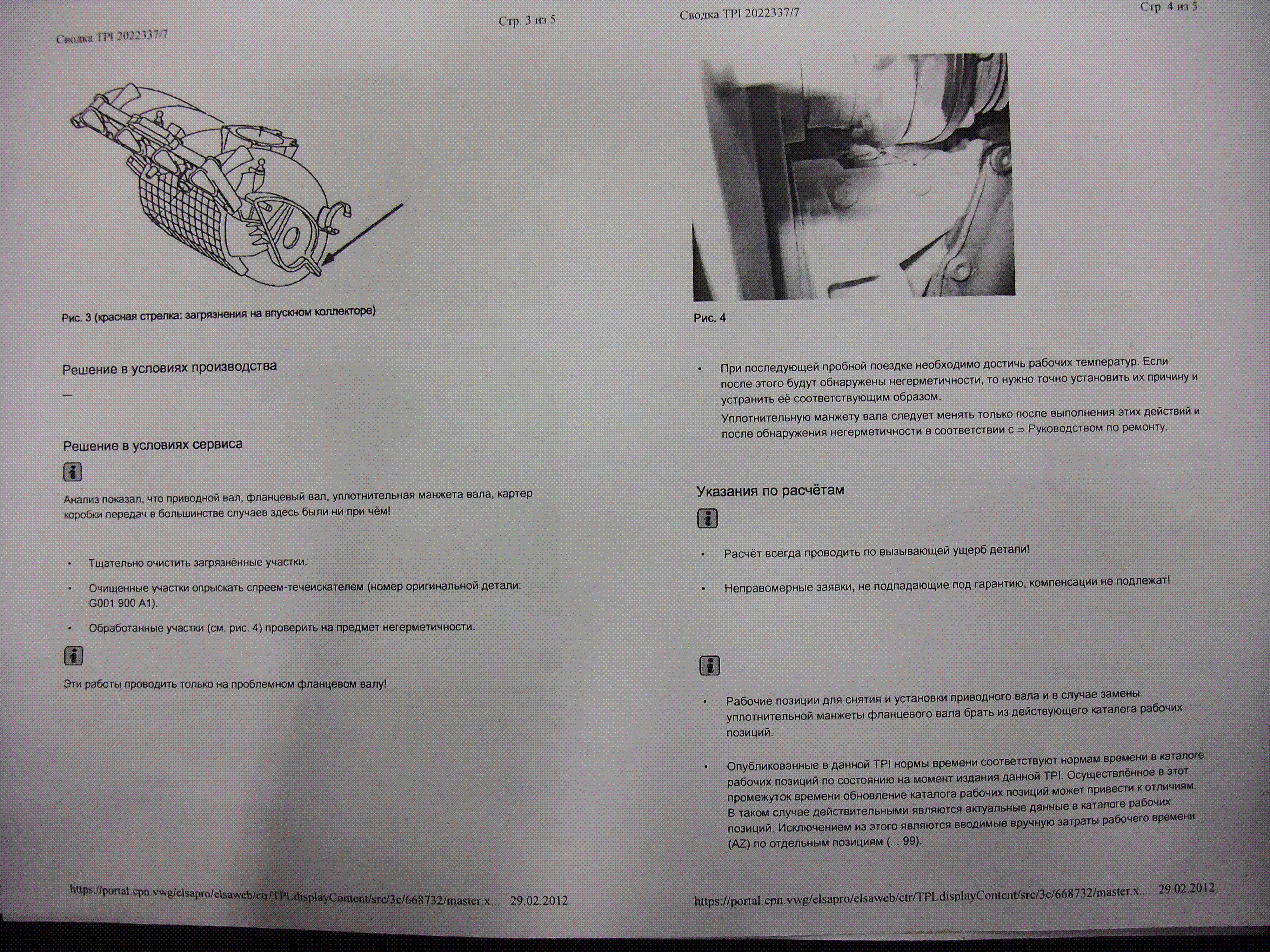

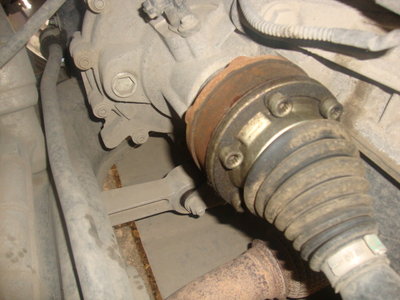

Еще при прохождении ТО-1 увидел запотевание фланца в районе левого внутреннего ШРУСа. ОД в итоге принес распечатку (см.фото 1 и 2). Сказали, мол это консервант, а не сальник коробки. Проверили затяжку фланца - оказалась в норме. Смыли и предложили поездить дальше. В итоге доездил до ТО-2 (так уж получилось) и увидел на фланце в районе левого внутреннего ШРУСа то же самое (см.фото). Кроме того, справа увидел замасленный впускной трубопровод (см.фото).
ОД повел себя сначала без вариантов: это якобы консервант, не гарантийный случай. Объяснил инженеру по гарантии, что запотевание было и на ТО-1 и его полностью смыли (причем у этого же ОД, но в его базе почему-то эти данные не сохранились). Показал фото распечаток с ТО-1. Инженера по гарантии больше заинтересовало, каким образом эти распечатки у меня оказались, мол это служебная информация, что говорит вобщем-то о нежелании ОД впринципе самостоятельно обнаруживать недостатки авто, подлежащие гарантийному ремонту.
После моих настойчивых просьб ОД послал запрос на ВАГ (или куда они там посылают?). В итоге смыли пшикалкой (уже была прикручена штатная защита) и предложили приехать через 500 км.

1. Откуда все-таки берется это запотевание - масло из короби или это смазка из ШРУСа? Или это все-таки консервант, как написано у ВАГа? (лично я в это не верю, поскольку у меня смывали, но запотевание образовалось снова, да и почему консервант только на впускных трубопроводах над фланцем вала?).
2. В чем состоит правильный ремонт - замена сальника коробки или замене чего-то другого?
3. У тех, кому ОД ремонтировал, что делали и исчезло ли запотевание фланца вала в районе вн. ШРУСА и/или впускного коллектора?

Сегодня тоже обнаружил такую же картину как и у aspid, бросилось в глаза (фото взято у aspid bt )
Текут ШРУСы
начал искать причину, нашёл, внутр. ШРУС в масле как на этом фото (позаимствовано у Васыль bt )
Текут ШРУСы
с одной поправкой,
чехол сухой, шесть болтов - сухие :!: и сторона примыкающая к КПП тоже сухая.
По возможности всё протёр, взял на контроль.
Когда появилось не скажу, увидел только сегодня.
Месяц назад был на ТО2, замечаний не было, .....увидел бы раньше, конечно бы ткнул носом.
Я вот обратил на это внимание ОД и на ТО1 и на ТО2, только делать ничего не стали: смыли, предложили поездить 500 км и отказали в гарантийном ремонте - мол течи нет, а замасливание впускного трубопровода и фланцев ШРУСов - это мол консервирующий состав, а не масло из коробки и не смазка ШРУСов.
На ТО1 левый ШРУС (фланец) хорошо вымыли, но к ТО2 он стал таким же замасленным (см.мое фото).

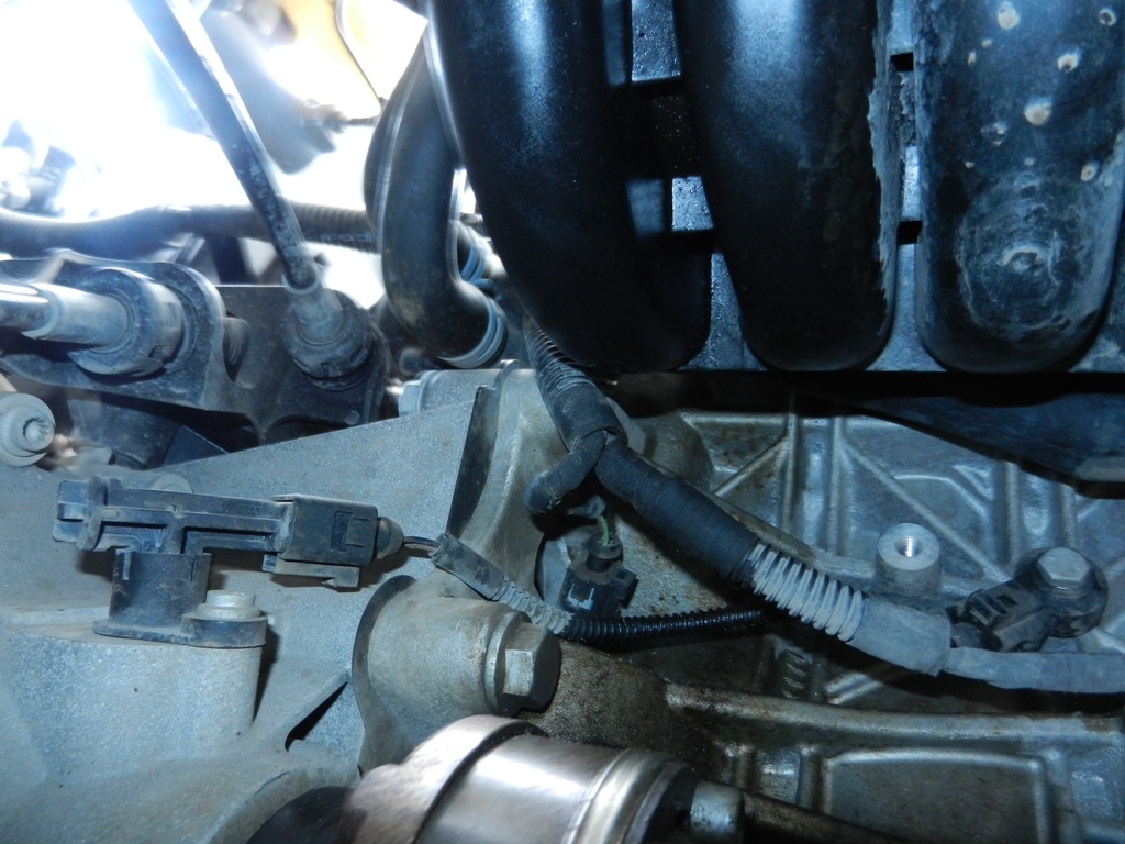

Помогите, пожалуйста....никак не пойму откуда сочится масло... на фото задняя сторона движка (за воздушным фильтром)
