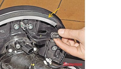

Вот случайно наткнулся, может кому будет интересно, можно в фак добавить. Замена тормозных колодок сзади и спереди: http://www.zr.ru/content/articles/59041 ... ebovaniyu/
