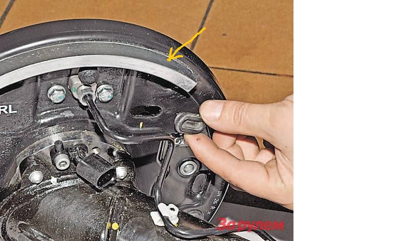

Что это и зачем?
Задние тормозные колодки и барабаны (диски) для VW Polo.
Новый точечный рисунок.jpg [ 115.61 КБ | Просмотров: 30975 ]

андре88,
viewtopic.php?p=328306#p328306
