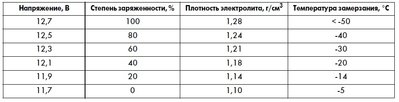

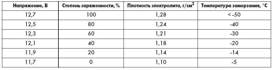

vetal10 писал(а):
Как морозы меньше станут там и сниму на зарядку. Сейчас смысла особо нет.
У меня после недели простоя - 11.9 после 2х - 11.7.
Действительно, какой смысл заряжать - как морозы станут сильнее, сразу можно продавать на цветмет, скупщики старых батарей вам спасибо скажут. При реальных 11,7В на батарее заряд в ней =0% и электролит в ней замерзает уже при -5, а реанимировать замороженую (т.е. поврежденную распирающим ее пластины льдом) батарею практически не реально.
И повнимательнее с контролем напряжения на АБ особенно в морозы (очень просто при наличии диалоговой сигналки) - электро-химические законы никто не отменял, при остановленном более двух часов двигателе уровень заряда строго в соответствии с таблицей из ваговской SSP №234
Аккумулятор в VW Polo седан
Напряжение АБ и ее заряд.jpg [ 57.24 КБ | Просмотров: 4380 ]
