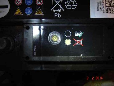

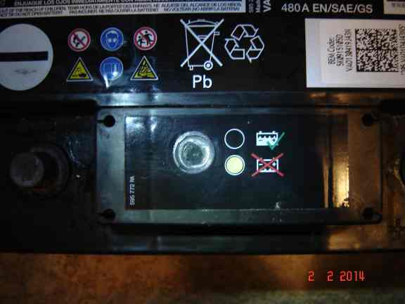

Многие считают, что глазок на аккумуляторе показывает степень заряда. Но это не так, он показывает уровень электролита - см. рук. по эксплуатации, стр. 211, правая колонка, сверху. Это же нарисовано на пиктограмме справа от глазка. Если наклонить батарею от себя, то глазок станет желтым - как будто уплывет черная перегородка. На фото - черный глазок (аккум стоит прямо), желтый глазок (аккум. наклонили).

Справедливо к стоковому аккумулятору. Другие имеют трехпозиционный указатель.
