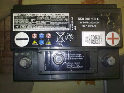

Кто знает на сколько он будет стоять?
Собираюсь доставить позже всяких приблуд которые будут больше жрать, вот и думаю что нужно будет батарейку то подменить:)...
АКБ сток: VARTA DE VAO 12V 280A DIN 480А EN/SAE
Напряжение - 12 В
Крепление - B13
Расположение полюсных выводов - 0 (евро, обратная)
Ёмкость - 60 А/ч
Клеммы - 1 (EN)
P.S.И я так понимаю, раз шины будут россейские, то и аккум тоже наш???...

Круглый глазок на верхней стороне ШТАТНОЙ аккумуляторной
батареи изменяет свой цвет в зависимости
от уровня электролита
прочитать об этом можно в Руководстве по эксплуатации (стр. 196) , книжечка лежит у каждого в машине, в нижнем отсеке перчаточного ящика (бардачка).
Аккумулятор в VW Polo седан
22.jpg [ 59.83 КБ | Просмотров: 461701 ]

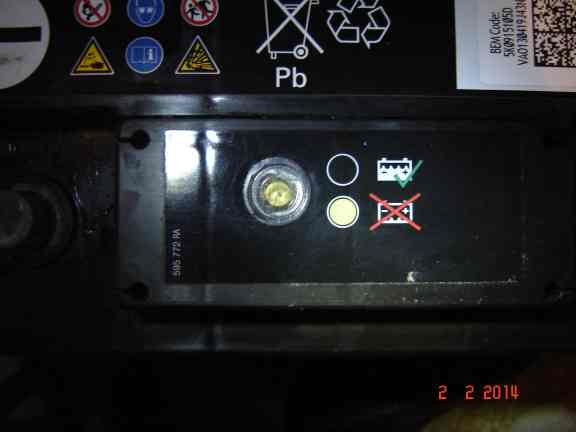

Многие считают, что глазок на аккумуляторе показывает степень заряда. Но это не так, он показывает уровень электролита - см. рук. по эксплуатации, стр. 211, правая колонка, сверху. Это же нарисовано на пиктограмме справа от глазка. Если наклонить батарею от себя, то глазок станет желтым - как будто уплывет черная перегородка. На фото - черный глазок (аккум стоит прямо), желтый глазок (аккум. наклонили).
Наклон.JPG [ 25.04 КБ | Просмотров: 4748 ]
Прямо.JPG [ 31.77 КБ | Просмотров: 4748 ]

Справедливо к стоковому аккумулятору. Другие имеют трехпозиционный указатель.
