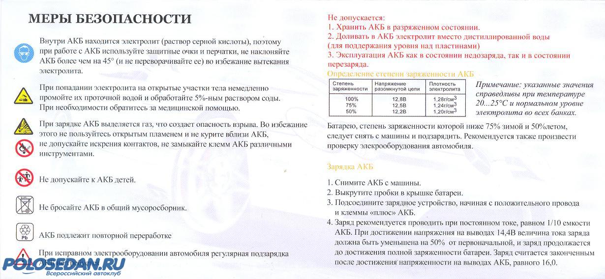

lomond писал(а):
Добавлю фрагмент РЭ по АКБ Varta D21 (61 Ah, 600A): как правильно заряжать кальциевый аккумулятор. Коротенько, но от производителя.
Аккумулятор в VW Polo седан
Ca_Varta_D21.JPG [ 147.14 КБ | Просмотров: 4872 ]

Вот-вот! 16 Вольт. Именно такое напряжение нужно для полного заряда АКБ. А в автомобиле только 14,4. Этого недостаточно для полной зарядки. Отсюда срок службы в 2-3 года.

UVR,
да я тоже удивлён не меньше
люди по 4 а то и 5 лет АКБ не снимают с авто и не заряжают ,а батарейки живут...
k100r,
мне интересен п.2 по зарядке АКБ - Варта,
мне тут всё объясняли что пробок у Варты нет, потому как не обслуживаемая батарея
у меня D24 Варта

Современные зарядники в режиме постоянного напряжения который наступает после режима постоянного тока не повышают выход напруги более 15 вольт, что соответствует режиму зарядки АКБ для большинства автомашин без съема и отключения батареи от бортсети авто. 16 вольт - только с отключенной батареей, но это действительно правильно для достижения 100% зарядки, добавлю, что и температура электролита д.б. "правильной". Мороженая батарея при 16 в заряд не принимает, пока постепенно током не прогреется. Кончину батареи (засульфатированность пластин) можно проверить используя нехитрые вычисления внутреннего сопротивления источника.

ОлегV писал(а):
k100r,
у меня D24 Варта
На форумах по аккумуляторам упоминаются способы вскрытия "необслуживаемых" батарей: сдирание наклейки для одних АКБ, отковыривание пластиковой крышки для других и т.п. Обычно под такой наклейкой/крышкой оказываются пробки. На моей D21 (позавчера привезли) под наклейкой явственно прощупываются 6 пробок-заглушек. Крайне маловероятно, что это - декоративная отштамповка. По D24 ничего сказать не могу.
Более внятную инфу смогу сообщить, когда стану садировать штатную батарею. А сейчас готовлю трансформатор для зарядника, схему с настраиваемым отключением автомата по напряжению нашёл - осталось изваять...

Зачем вскрывать? С выделением газа при зарядке должна справиться штатная система вентиляции. Главное с зарядным током не переборщить.

Вскрывали ,что бы измерить плотность и при необходимости долить дист. воды.
Да и степень зарядки всегда проверял по показаниям плотности , зарядник ЗУ то самодельный .

Уровень электролита иногда можно сквозь стенки увидеть. А степень заряженности, да, лучше по плотности контролировать. Но я обычно так не заморачиваюсь. Просто заряжаю током несколько ампер до 15,5 В, а затем где-то 1 А до того же напряжения. И хватит. Зарядник тоже самопальный.
