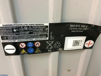

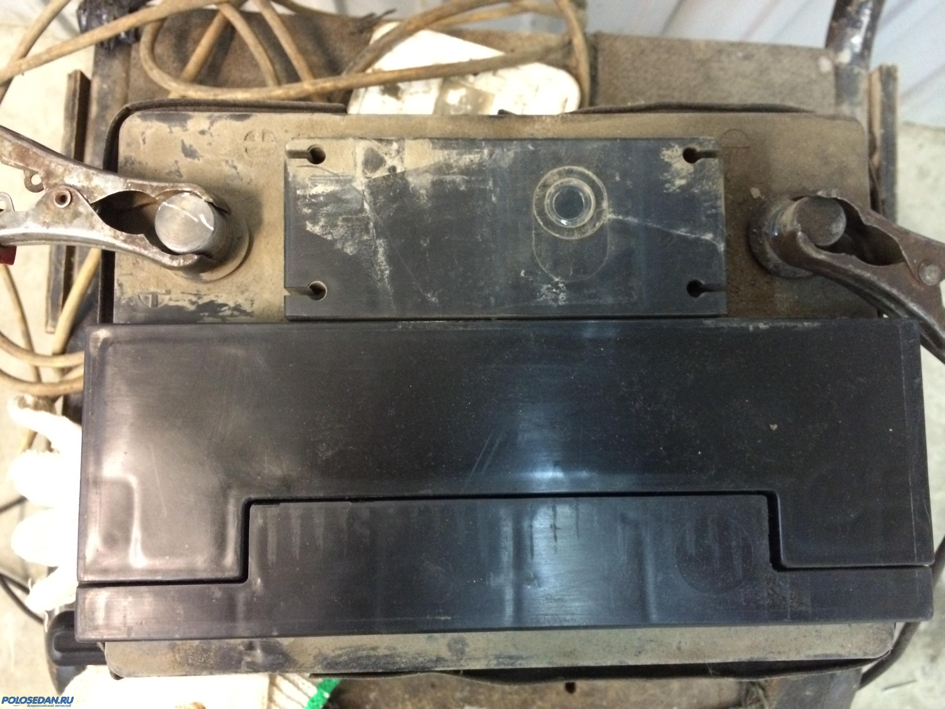

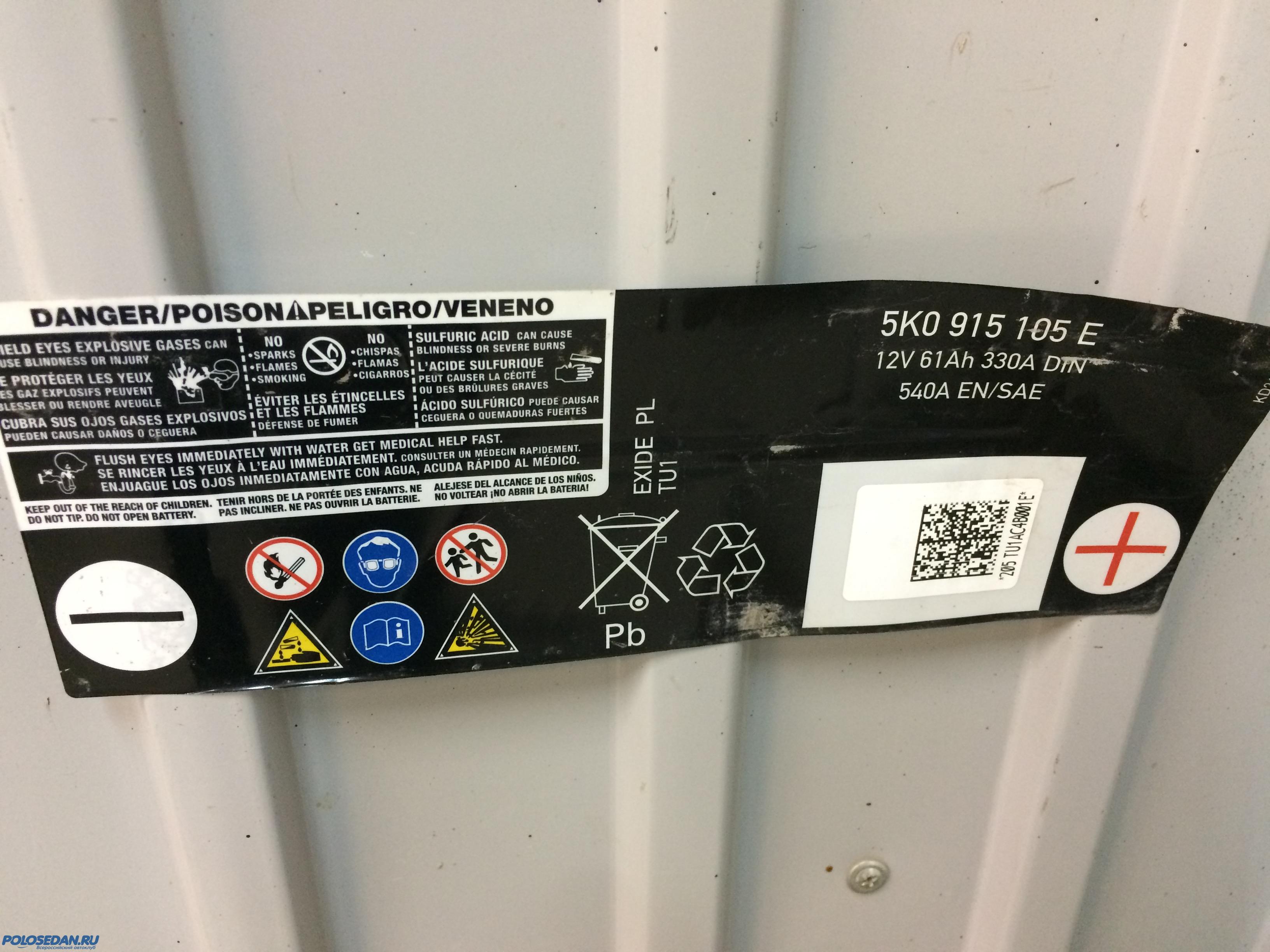

а у меня нет никаких пробок под наклейкой, думаю ковырять крышку или нет, акб стоит 61Ач
Сообщения: 8091
Поблагодарили: 1816 раз.
SamaraRaider,
у родного пробок нет ?
а фото ,глянуть ?
Сообщения: 497
Откуда: Самара
Благодарил (а): 217 раз.
Поблагодарили: 72 раз.
ОлегV писал(а):
SamaraRaider,
а фото ,глянуть ?
Аккумулятор в VW Polo седан
IMG_7249[1].JPG [ 1.11 МБ | Просмотров: 4666 ]
IMG_7248[1].JPG [ 1.1 МБ | Просмотров: 4666 ]
Интересно....и это Варта?
Сообщения: 497
Откуда: Самара
noname, но по кат номеру VAG пишет и не поставляется уже такая
Странно... на моем старая Варта с пробками была.... ну тебе значит только ее на грузила сдавать теперь)))
Сообщения: 497
Откуда: Самара
пойду сковырну крышку попробую)
Сообщения: 8091
такая крышка по идее приклеена должна быть...
только ломать пайку, но потом нужно будет опять паяльником запаивать по периметру.
мне попадались АКБ, там вместо отдельных пробок сплошная лента с пробками, а такие крышки глухняк.
проще сверлом, например на 10 , просверлить отверстия в крышке по центру каждой банки а потом заткнуть эти отверстия подходящими пробками.
