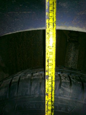

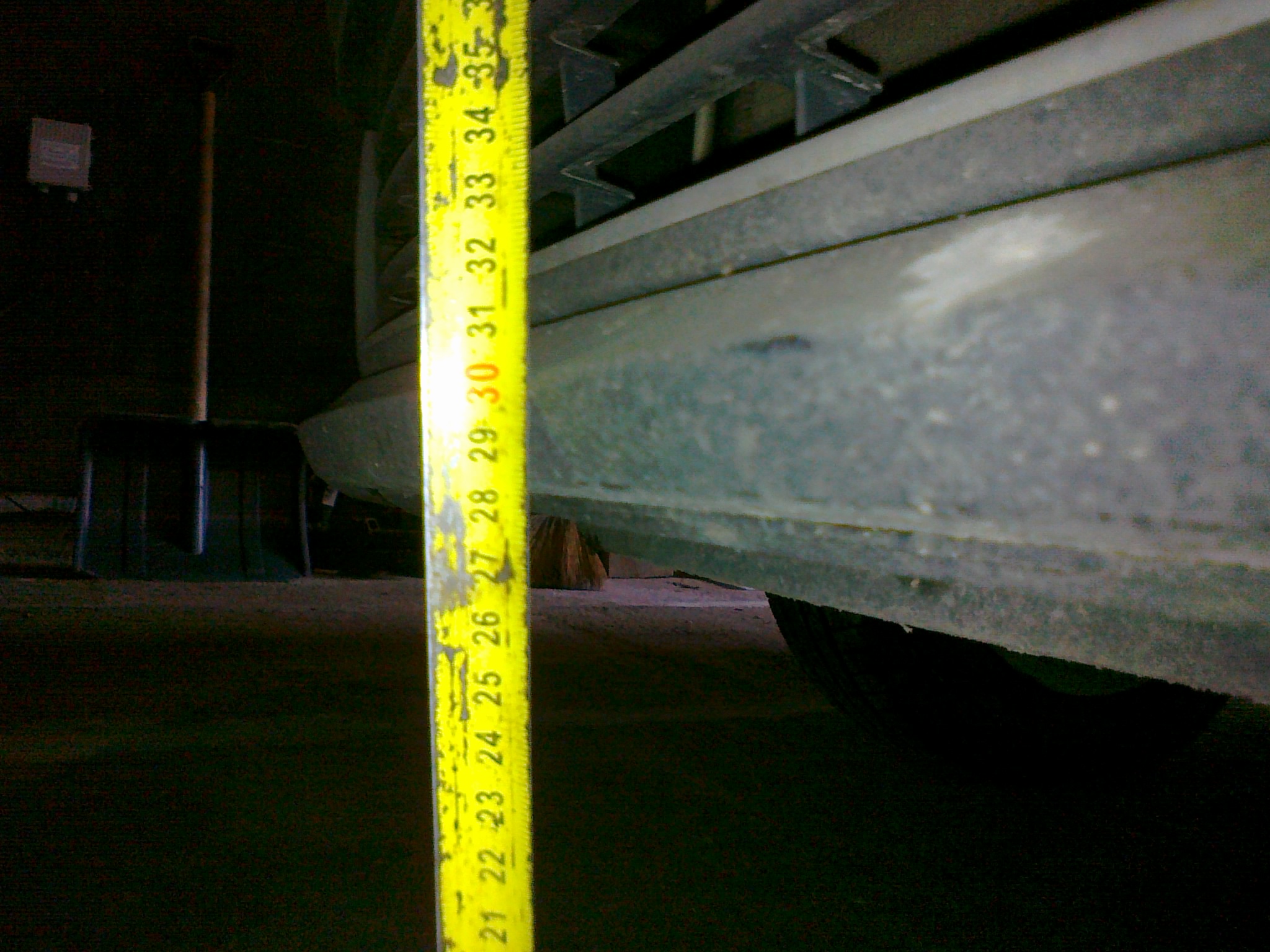

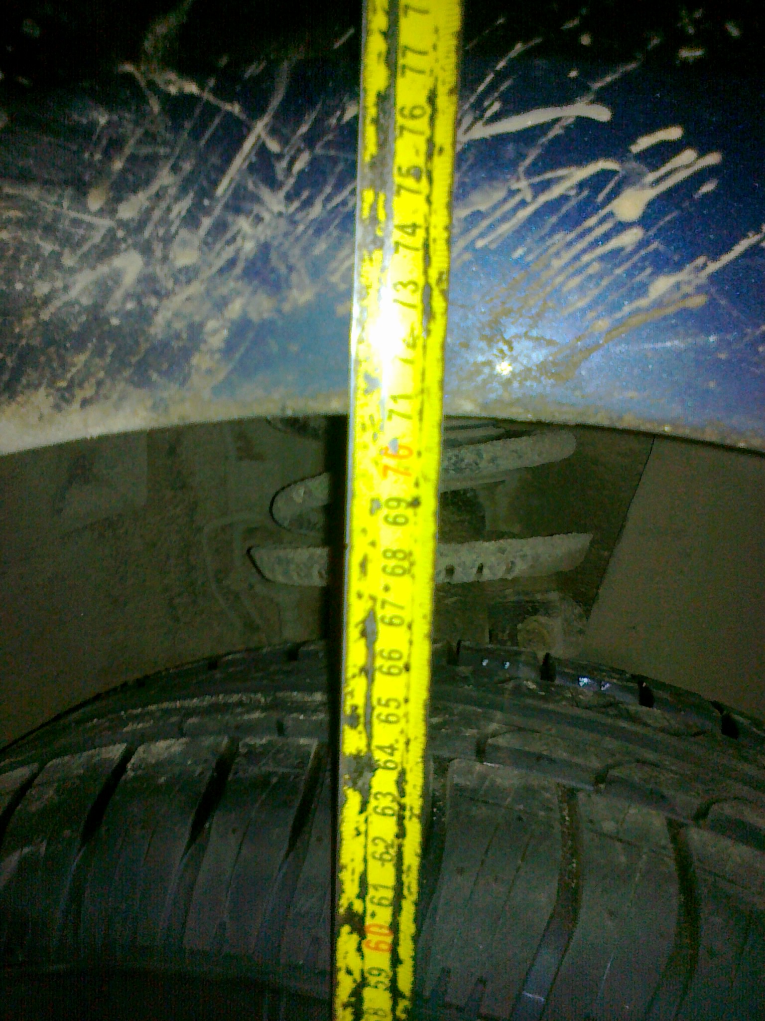

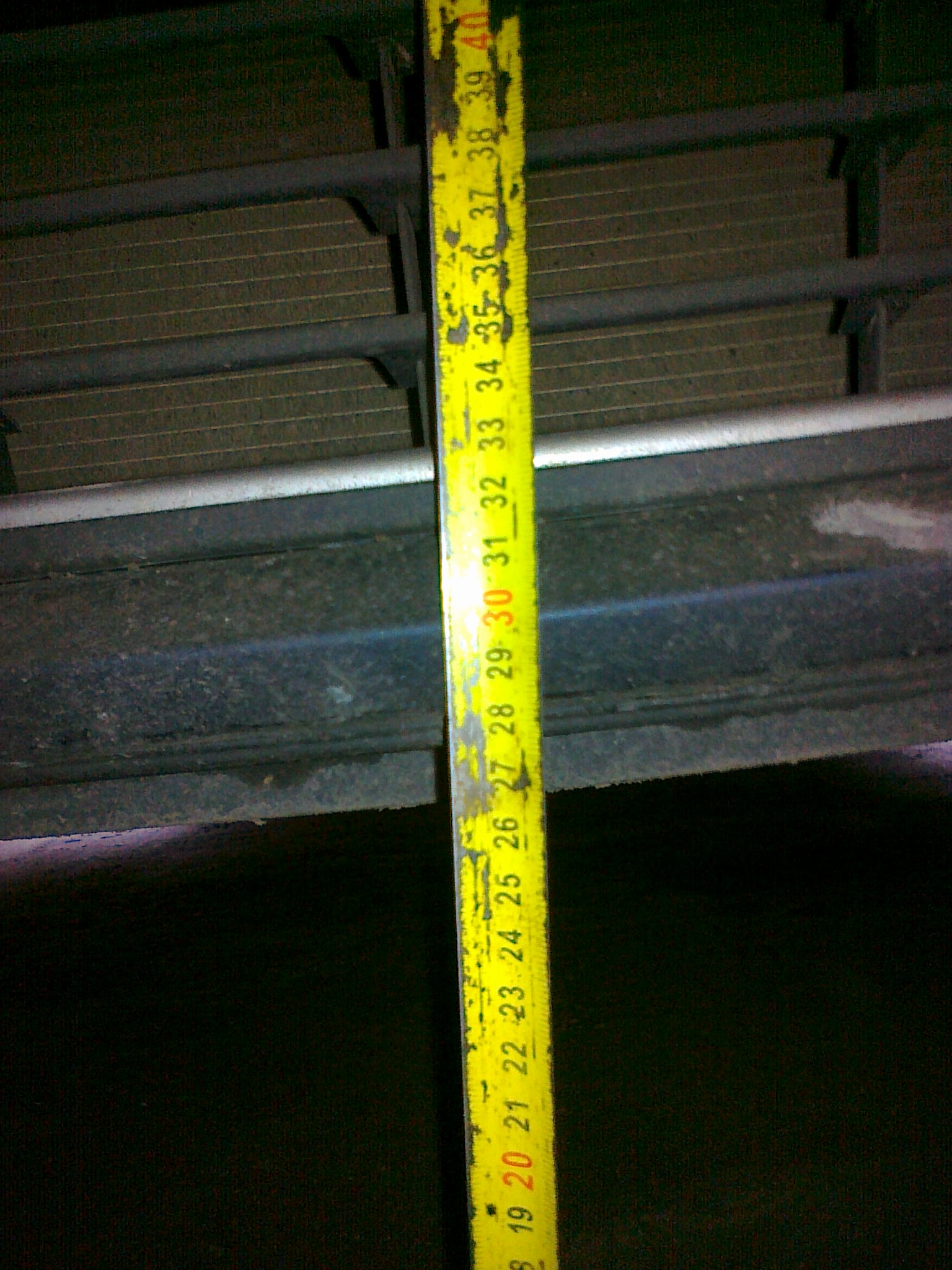

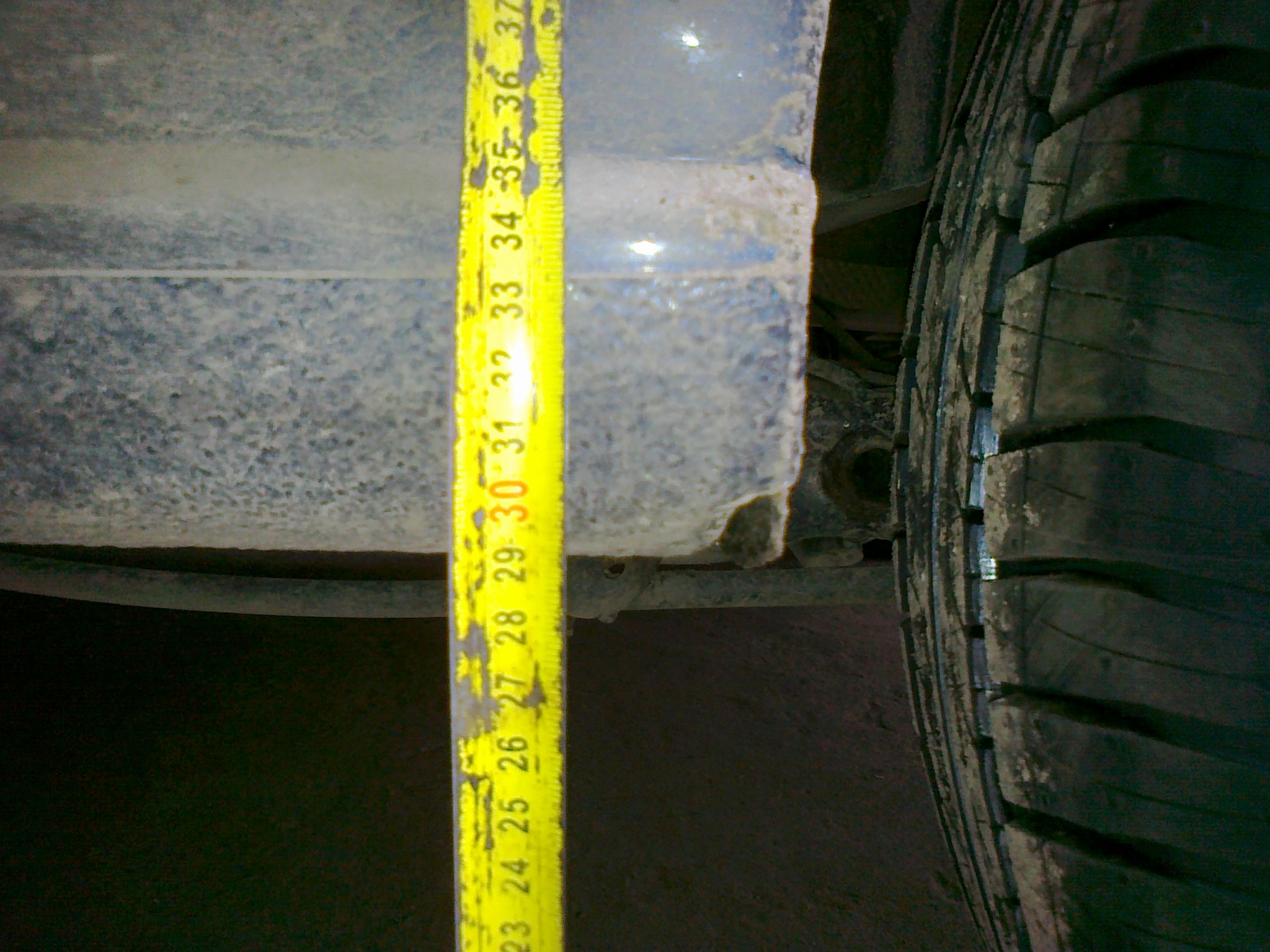

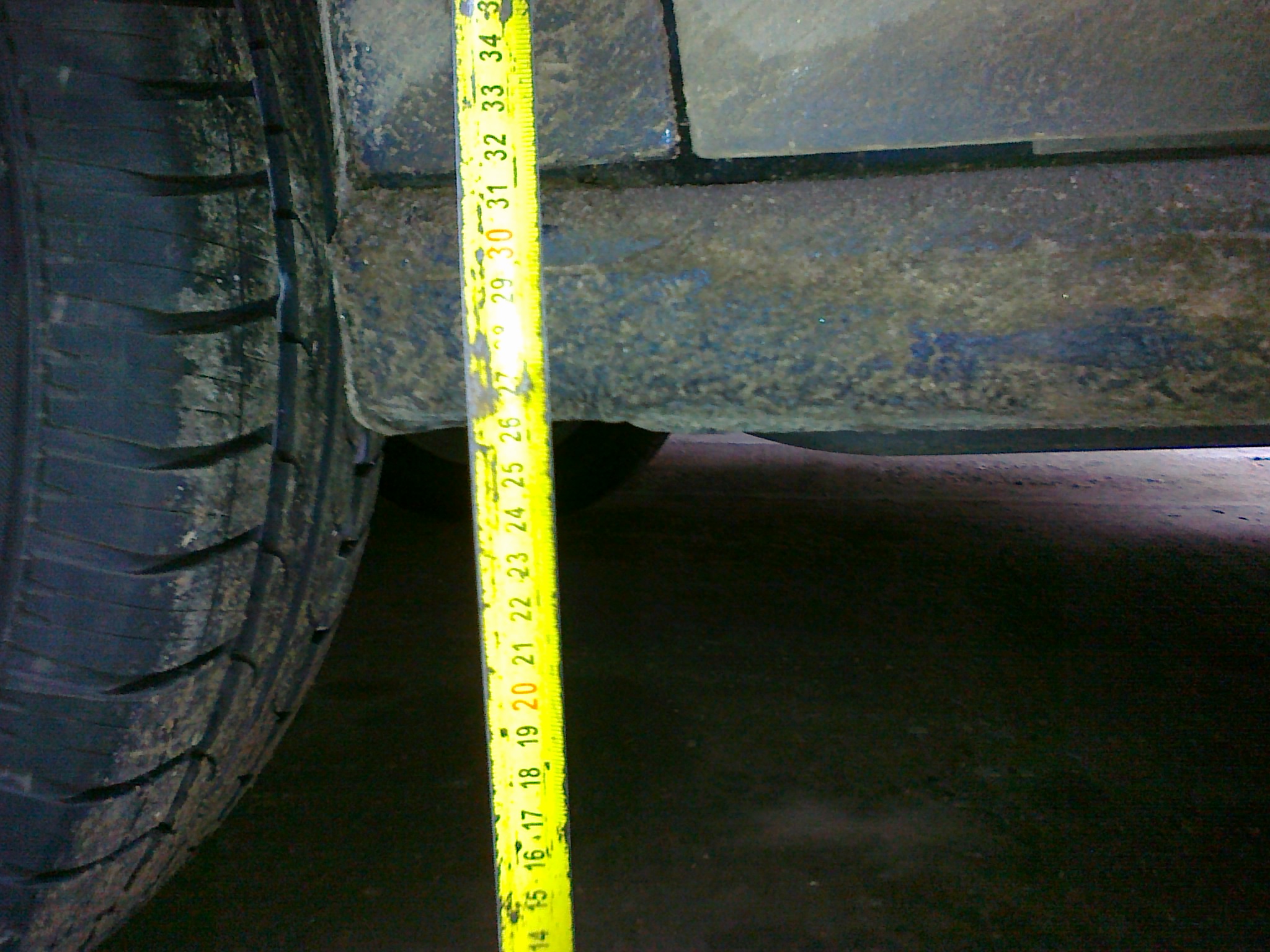

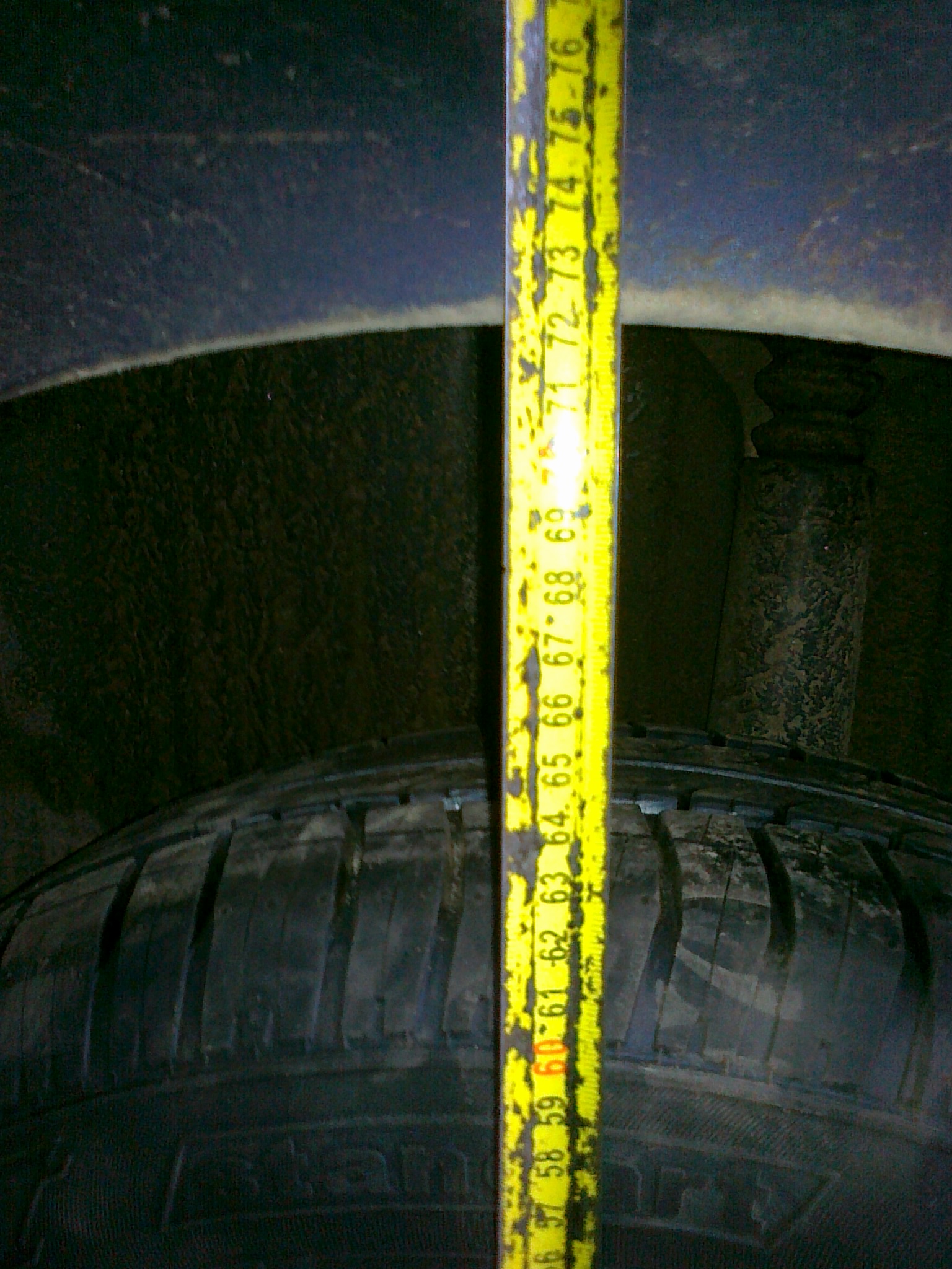

мой отчет: проставки перед 32мм, зад 30мм
колеса 195/65 Р15
Комментарий к файлу: общий вид
Увеличение клиренса  VW Polo седан.
05032014238.jpg [ 922.65 КБ | Просмотров: 6257 ]
Комментарий к файлу: до порога зад колеса
колеса 195/65 Р15
Во, это уже похоже на нормальный автомобиль для России ! og_+1 respekt Я по весне примерно так же себе забубеню !

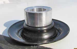

Сообщения: 692
Откуда: Рыбинск
Благодарил (а): 256 раз.
Поблагодарили: 141 раз.
Эта выборка лишняя - вот:
Добавлено спустя 2 минуты 1 секунду:
выпуклая сторона проставки - к чашке опорной
вогнутая сторона проставки - к опорному подшипнику
завышка..jpg [ 23.86 КБ | Просмотров: 10065 ]
