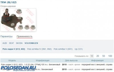

Z80 писал(а):
TRW JBJ 815
Правая по ходу движения авто.
Шаровые опоры.
Шаровая опора TRW JBJ 815.jpg [ 81.66 КБ | Просмотров: 10802 ]

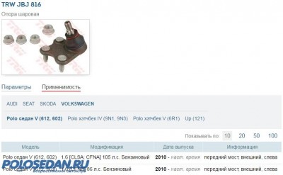

Z80 писал(а):
JBJ 816
Левая по ходу движения авто.
Шаровые опоры.
Шаровая опора TRW JBJ 816.jpg [ 78.86 КБ | Просмотров: 10802 ]
