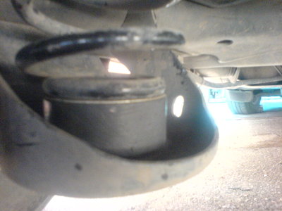

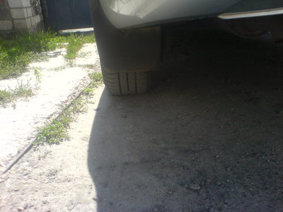

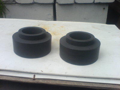

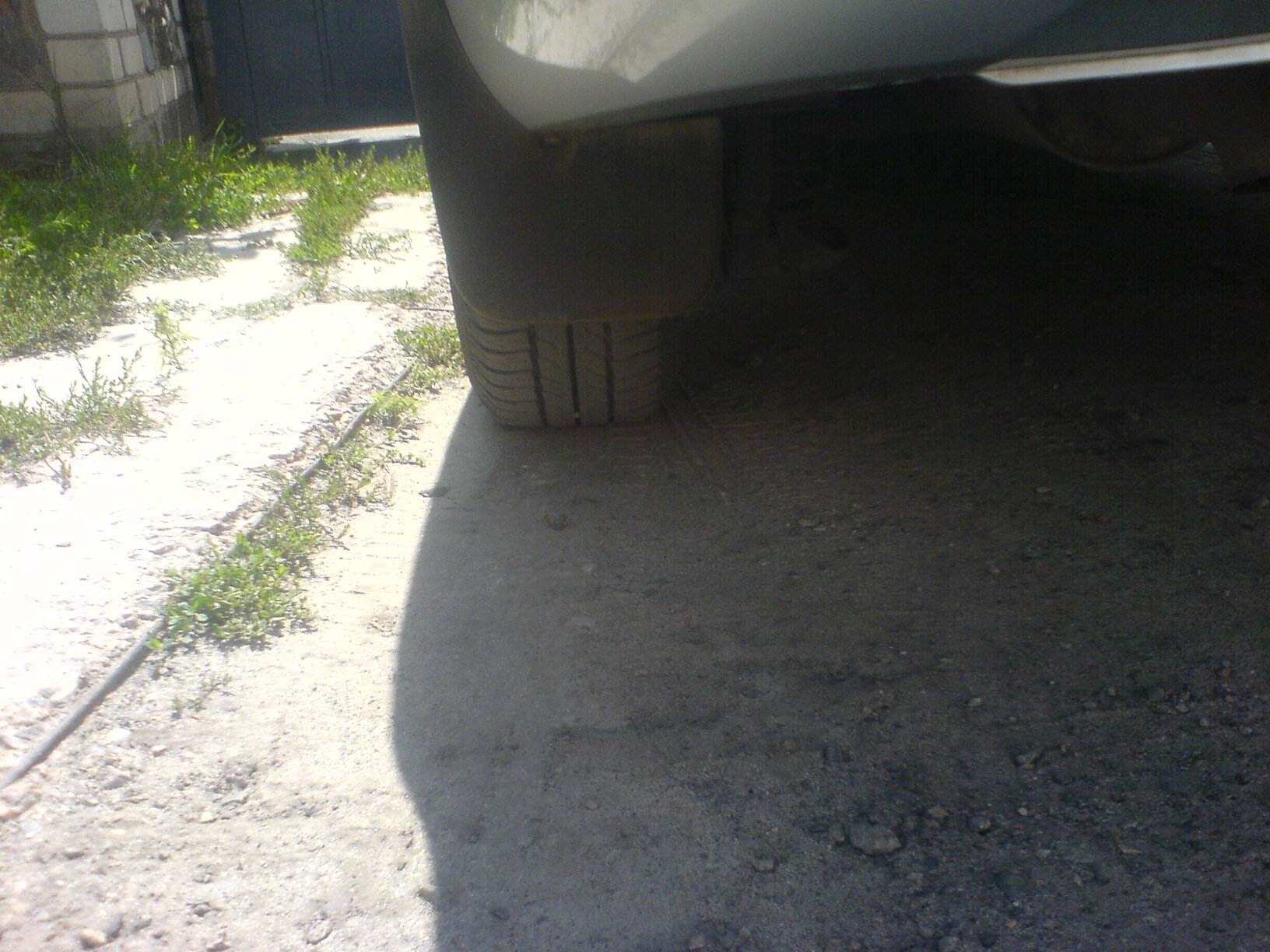

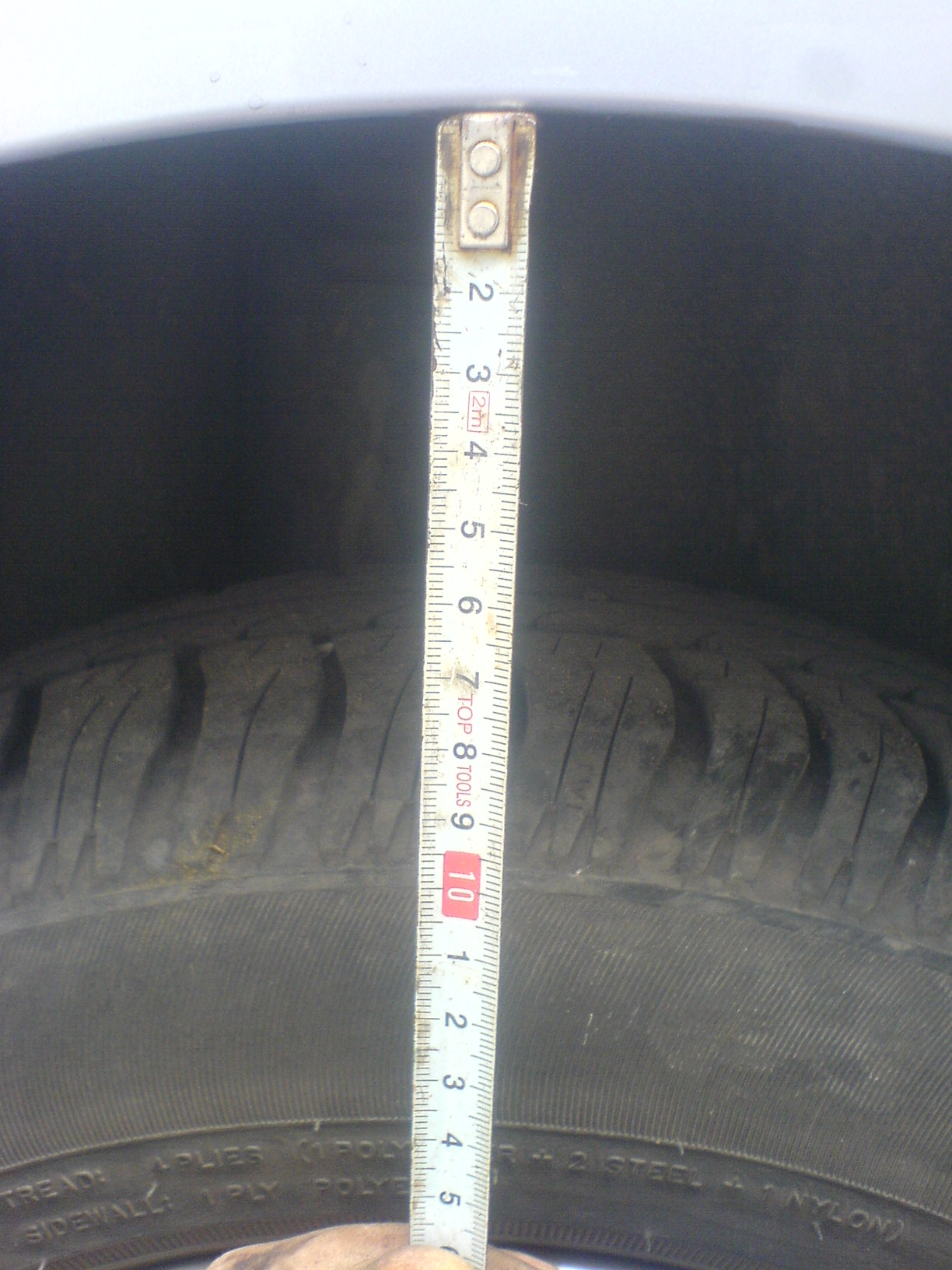

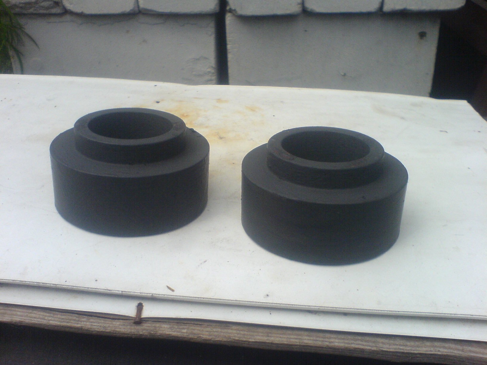

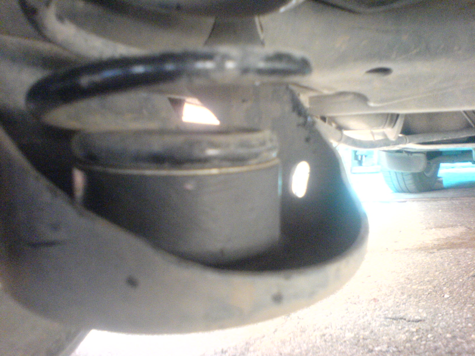

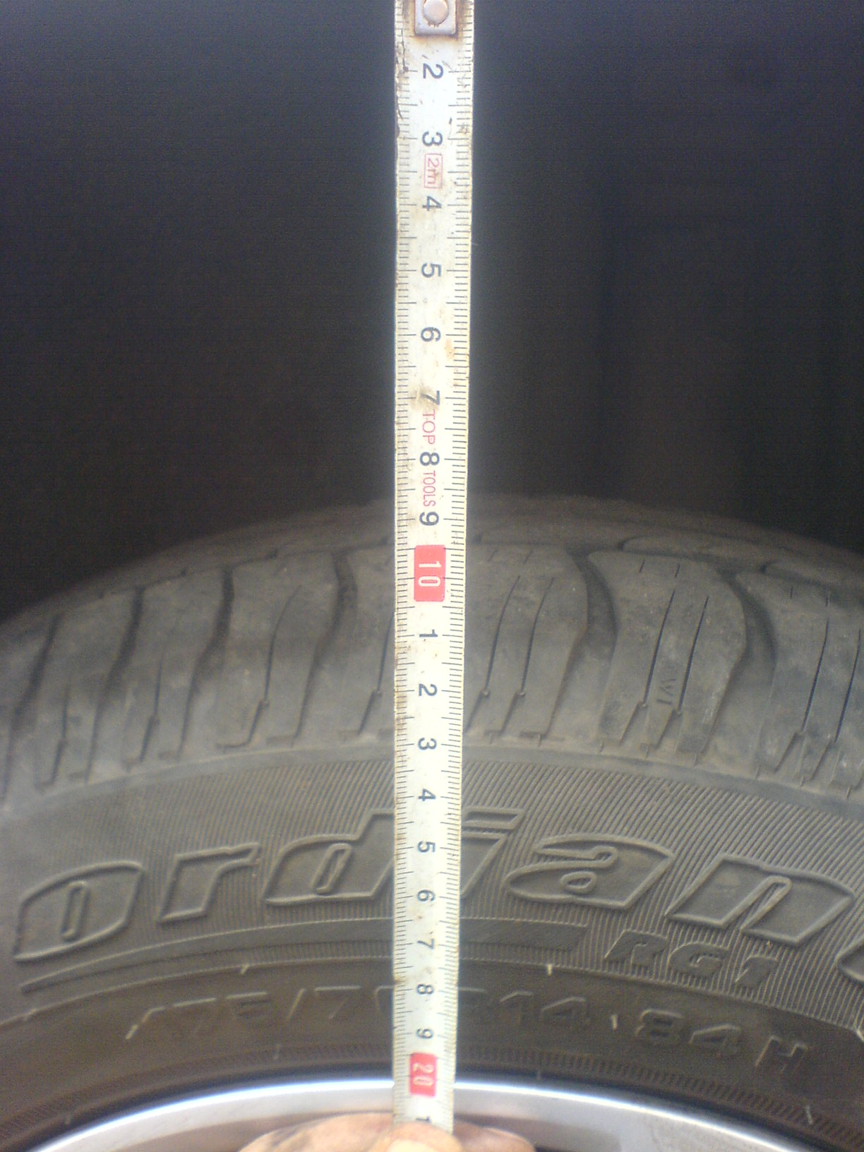

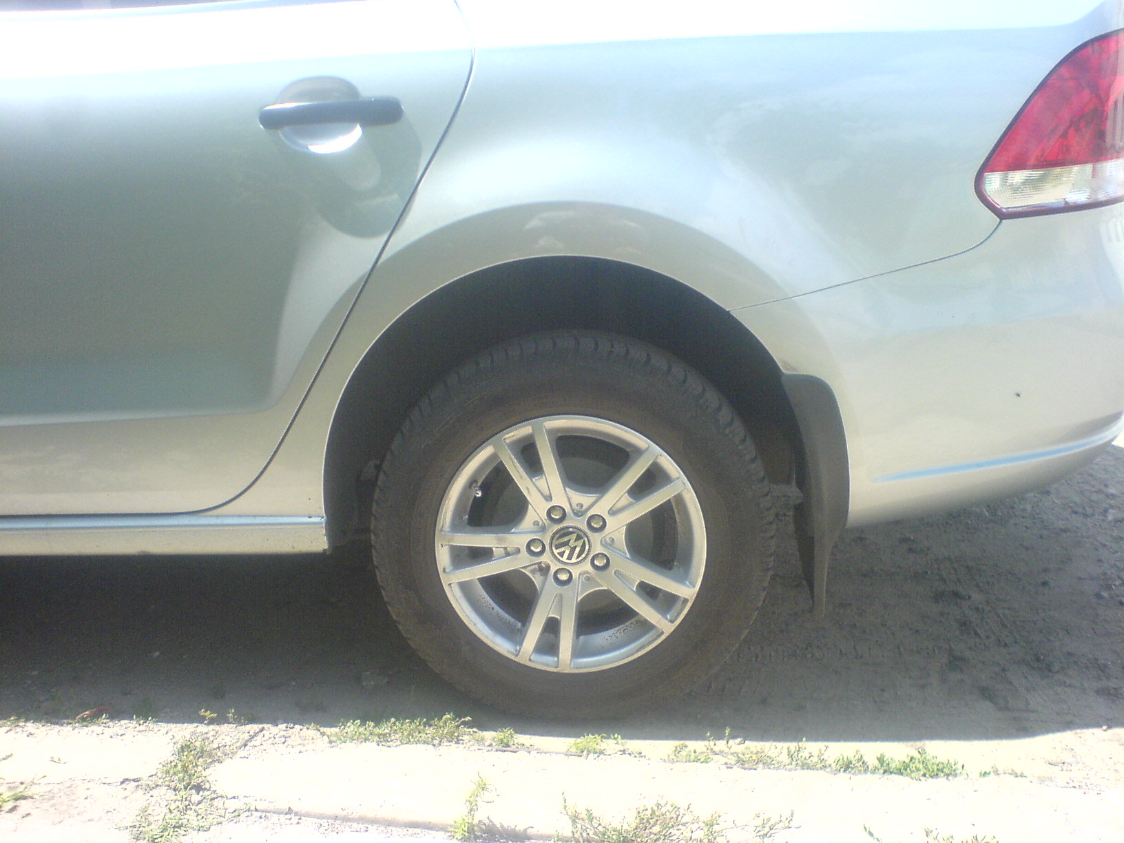

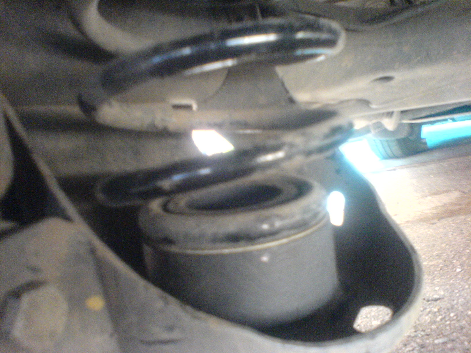

Вот сегодня наконец установил проставки под задн пружины.удлинять амморт,ставить домики не понадобилось,хода амморта хватает,проставки высотой 30мм,выточены из стали,окрашены.все стало идеально.сразу поехал испытывать,в работе подвески никаких изменений,разве что теперь не цепляю оригинальн брызговиками за ямы и леж полиц.в поворотах ,на скорости тож все как и было,так что это все бред про изменение управляемости!!! очень доволен данным изменением клиренса! завтра,послезавтра буду на передок ставить втулки!
