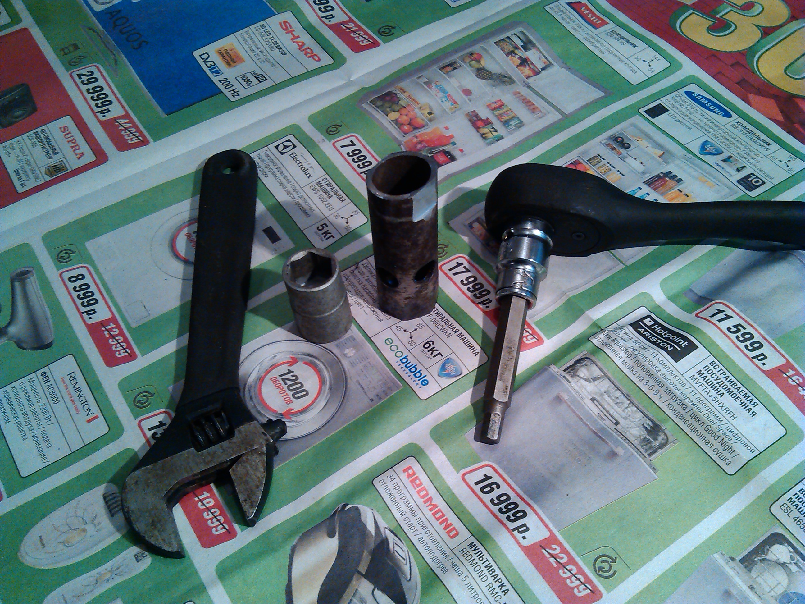

Комментарий к файлу: Инструмент для установки проставок

По инструменту.Я обрезал свечной ключ ,на длину шестигранника на 7 , и к торцу приварил гайку на 22. Не пойму почему не хватает толщины штатной опорной чашки под выступ втулки опорного подшипника, на верхнем торце стойки под опорной чашкой есть выемка под нее что ли,если торец плоский ровный то втулки должны нормально встать и без доработки внутреннего отверстия.

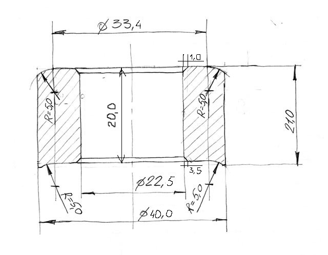

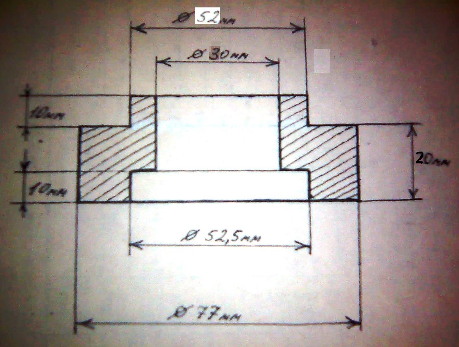

Сегодня операция прошла успешно. Установлен и перед, и зад по 20 мм. Все премудрости уже описАл ув. ol31. От себя добавлю только , что идеально подходит для дела свечная головка на 21 с резиновым колпачком внутри для захвата свечи, имеющая в верхней части как посадочное место под внутренний квадрат, так и наружный шестигранник на 24. Внутри также есть отверстие диаметром миллиметров 9. Через него выдавливается резиновый колпачек и провздевается наш шестигранник на 7. И головку, и шестигранник брал производителя "Дело техники". Выдержали, хотя тянул я от души. Под защитой клиренс вырос с 165 до почти 190. под порогами спереди 250, сзади 260, под торчащими под днищем выступами в районе центра задних дверей - 200. На абсолютную точность не претендую, так как для этого нужна ровная поверхность, но относительное изменение можно увидеть и так. Ходовых испытаний пока не было. Ну и напоследок прилагаю эскизы проставок, которые встанут на Поло без доработки напильником. :-)

Всем привет. Бог Войны, у тебя на эскизе задней проставки диаметр посадочного места 52, а на эскизе первого поста 53 с чем это связано и критично ли это???
Сообщения: 1361
Откуда: Москва - Саратов
Поблагодарили: 912 раз.
На подштамповку чашки пружины одевается дополнительное алюминиевое колечко, а уже на него сама пружина (его надо снять, иначе проставка не оденется, но там в грязи не видно ничего, если не вспомнишь - "забракуешь" проставки). Это колечко я с чашки снял, поставил проставку, а на проставку сверху положил это самое колечко. Так вот на 53 мм оно не лезет, чуток пришлось подточить. Но это у меня проставки из капролона. Если проставки точить из металла, то это колечко можно просто выбросить, тогда можно оставить диаметр 53.
