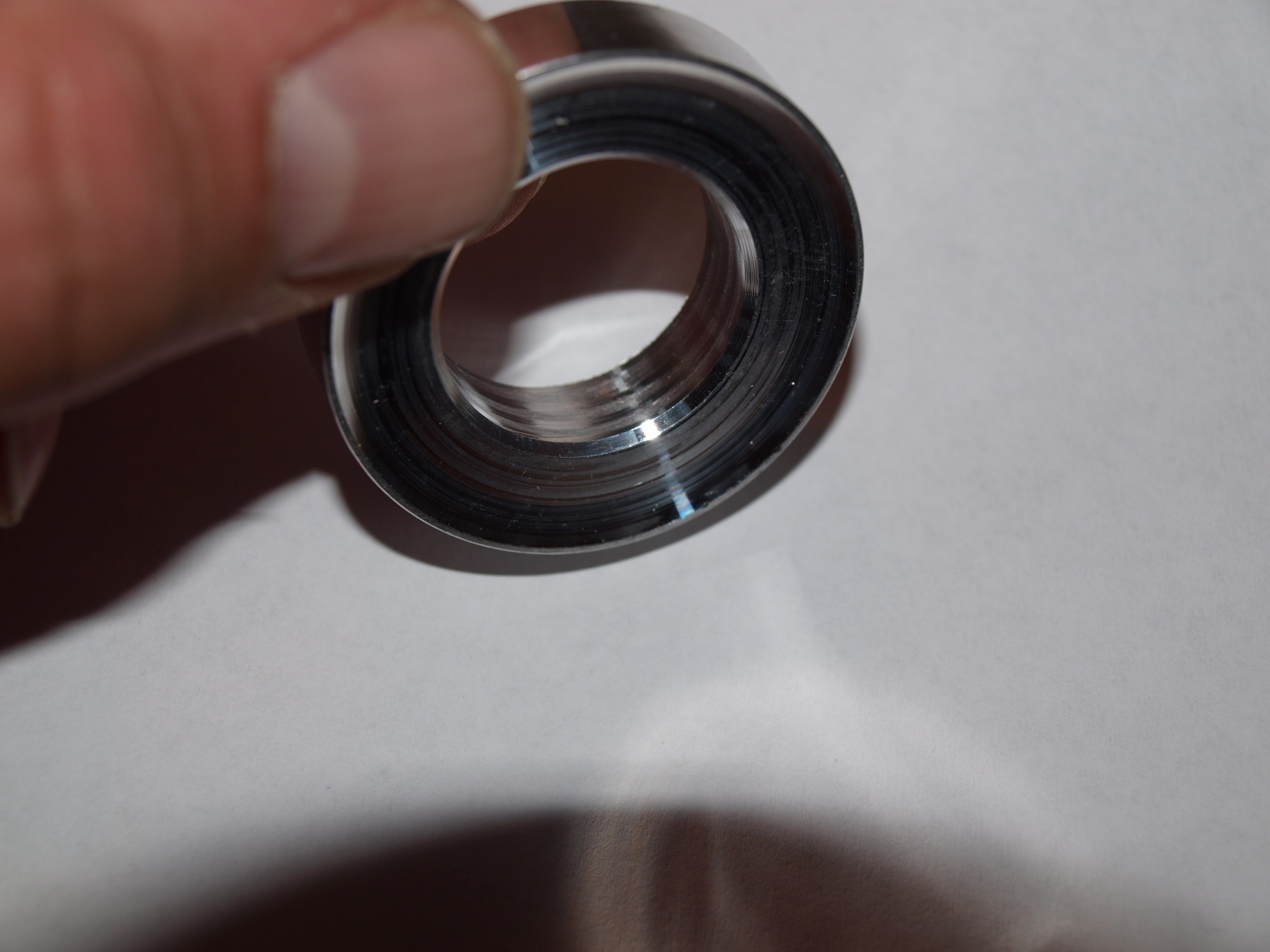

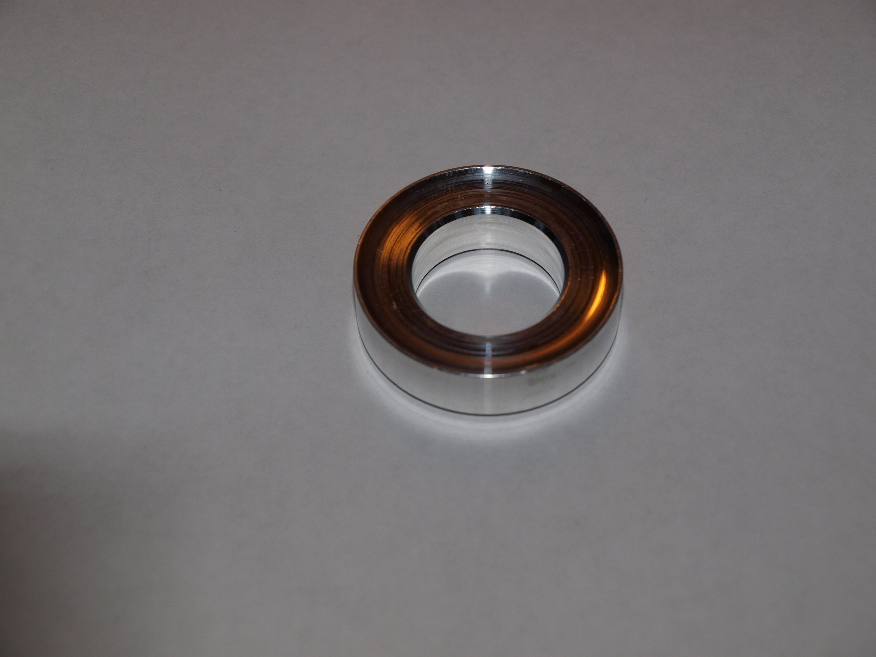

Добрый вечер всем.
Кто поднимал перед по методу бутерброда, подскажите.
Купил проставки 1J0412311A 11мм. Но у них уже есть проточка надо ее делать больше или можно с такой протокой ставить.

Вот тоже держу в руках такие же втулки, и так понял из всего выше перечитанного дополнительная проточка (обработка фаски) нужна.А тарелки опорные какие купили?
Каков внутренний диаметр? Если 22,5, то этой проточки мало будет, придется дорабатывать. Насколько я понимаю, это все-таки из-за наших модифицированных опорников. Если не ошибаюсь, на гольфовских подшипниках такой отбортовки не было, поэтому и проточка не нужна была.

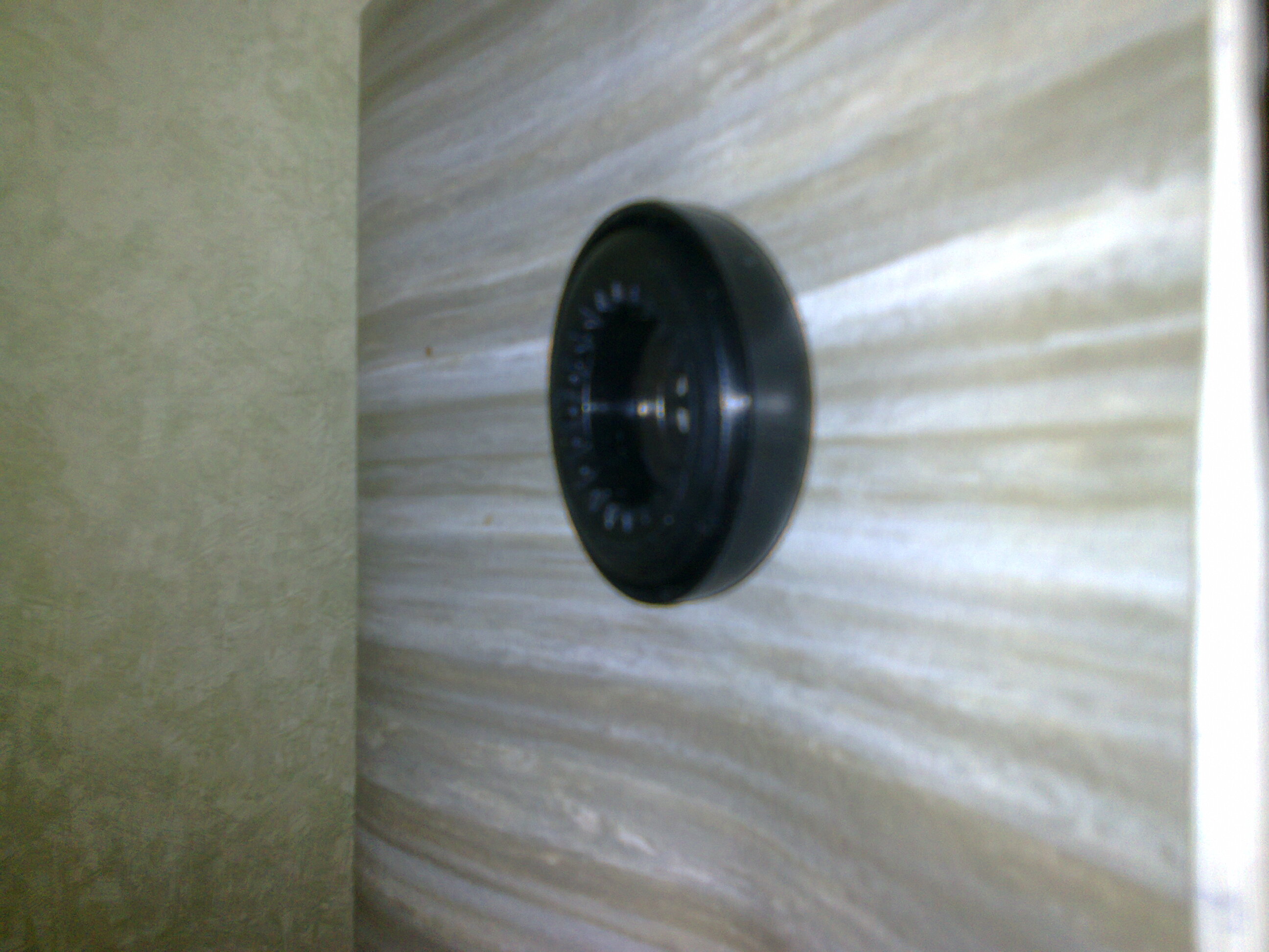

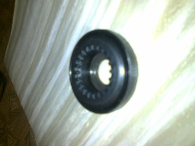

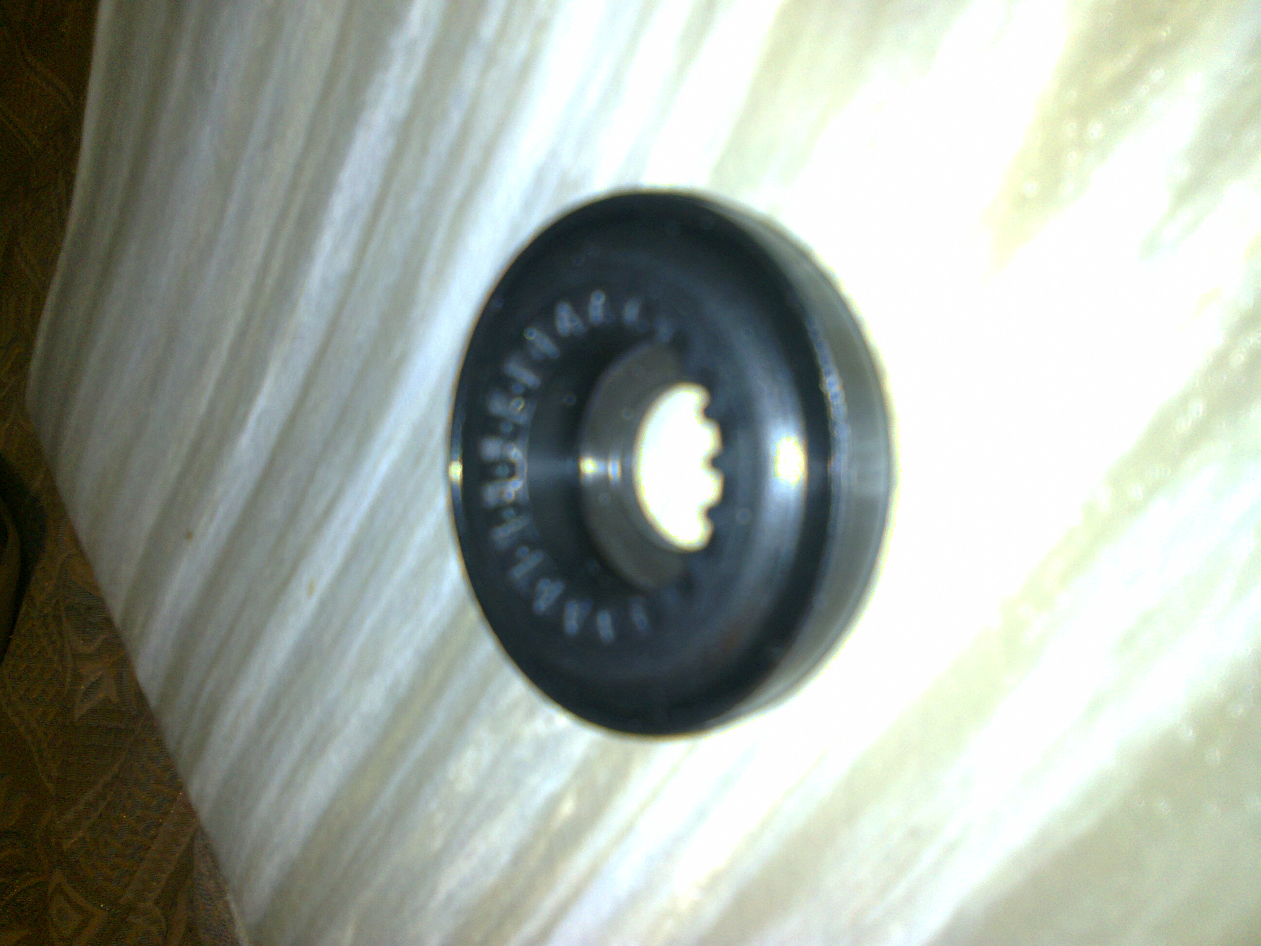

не могу открыть Вашу фото почему то? У меня есть оригинальный новый подшипник от бора гольф в коробочке - могу фото выложить
Добавлено спустя 3 минуты 58 секунд:
вот:
Добавлено спустя 1 минуту 45 секунд:
или так:
вот:
или так:
Именно, на моей картинке такой же! А на ФПС в его внутренней части есть еще что-то типа втулки, она выступает и не садится в проставку, пока не сделаешь проточку.

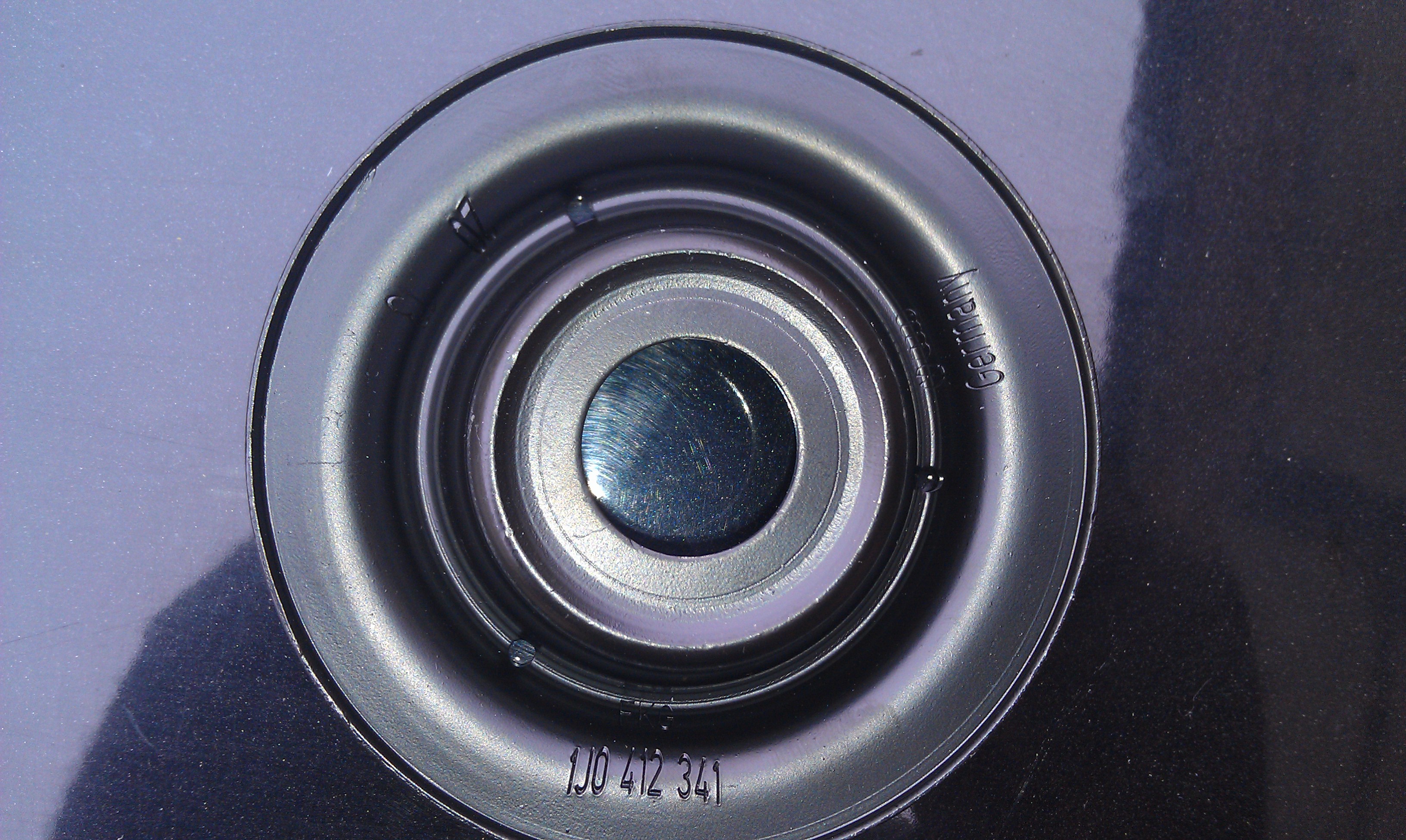

Опорные тарелки взял такие 1J0 412 341
Есть возможность замерить толшину металла тарелки? У Febi она равна 2 мм. выглядит как то хлипко, рукой родную щупал на машине потолще на ощупь будет.
Зарегистрирован: 09 авг 2012, 08:08
Сообщения: 184
Откуда: москва
Благодарил (а): 162 раз.
Поблагодарили: 28 раз.
Замерить толщену не получается, мешает выступ который на кромке тарелки. По ощущением тоже где то 2мм.
