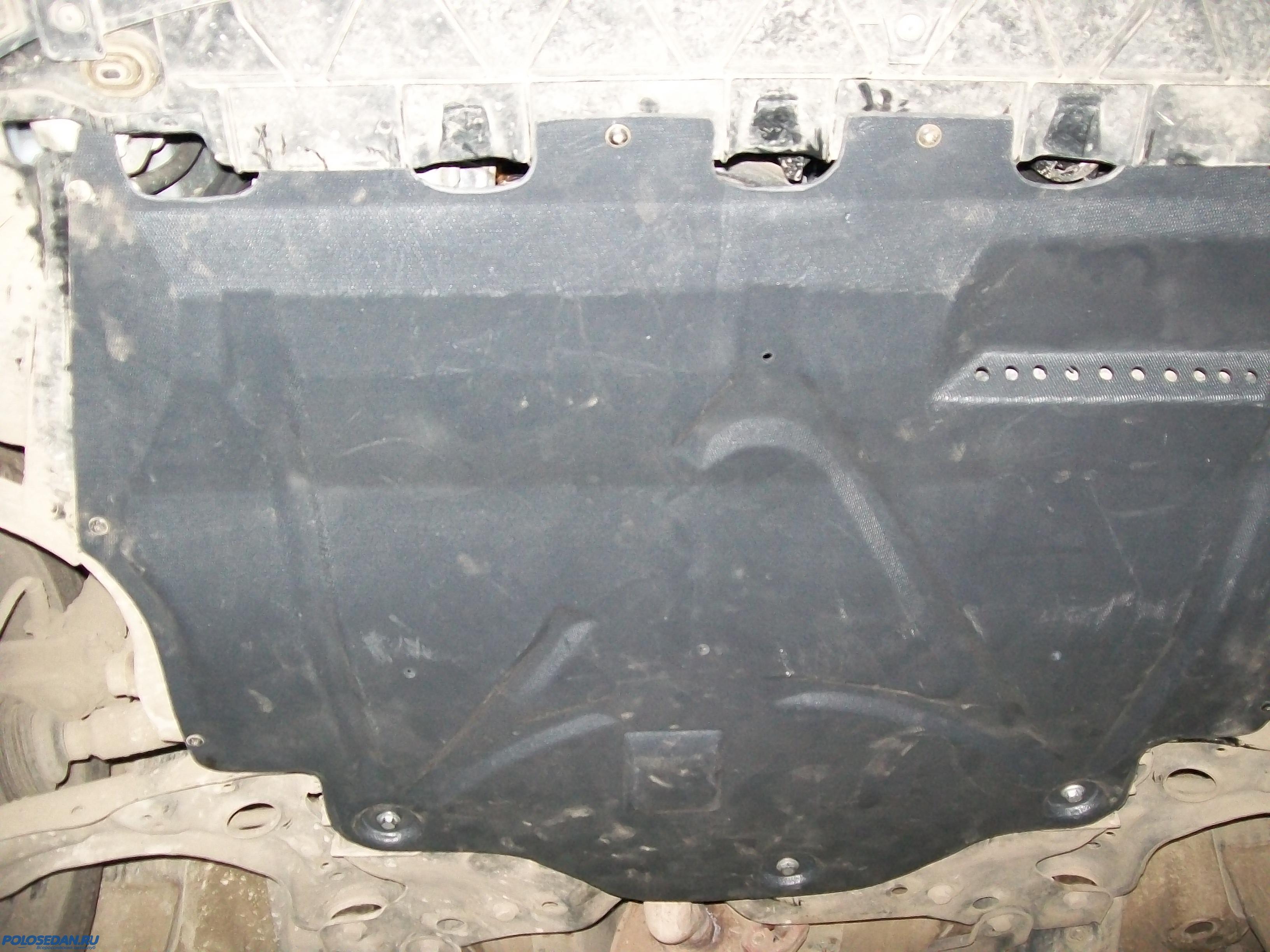

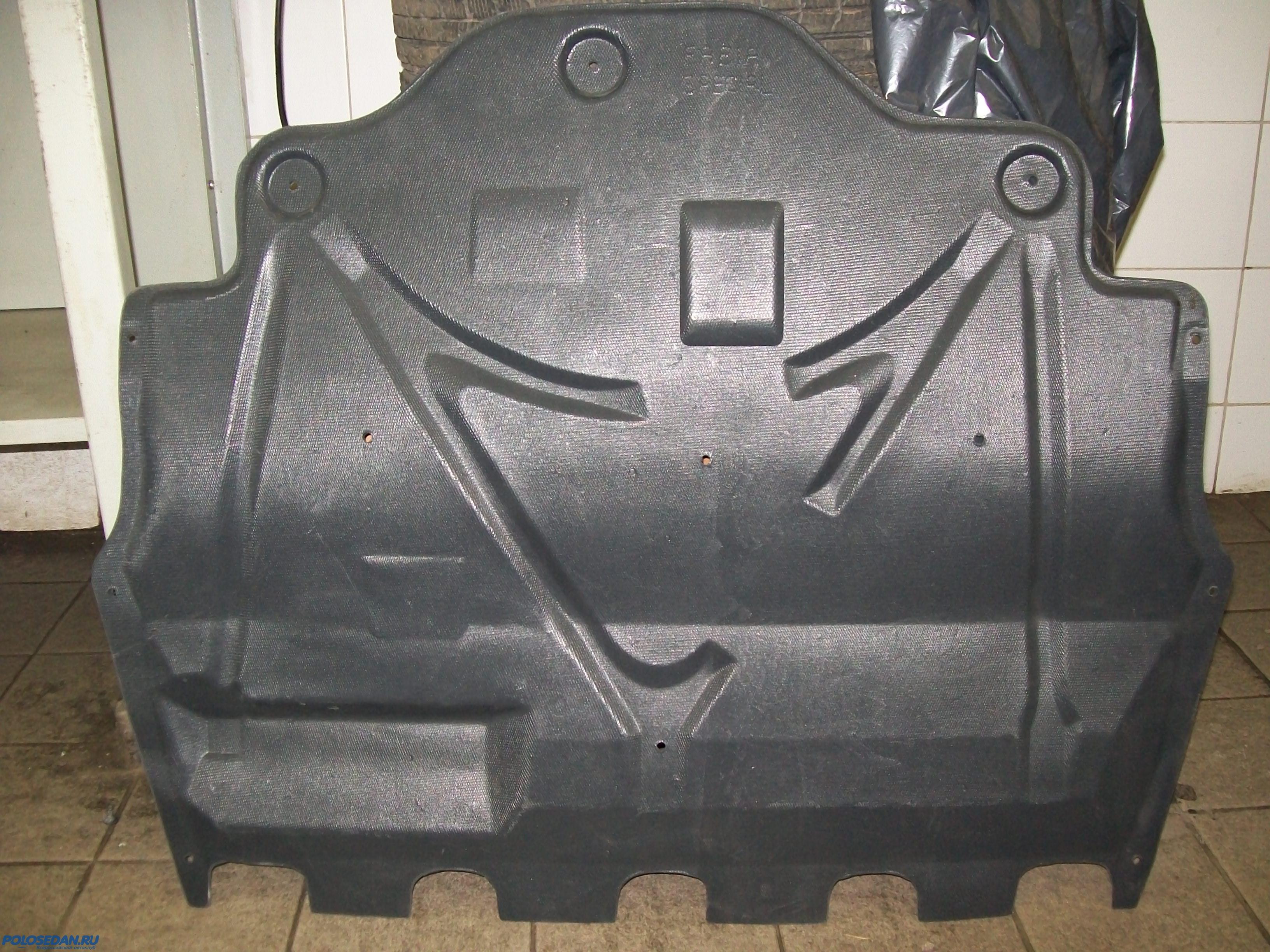

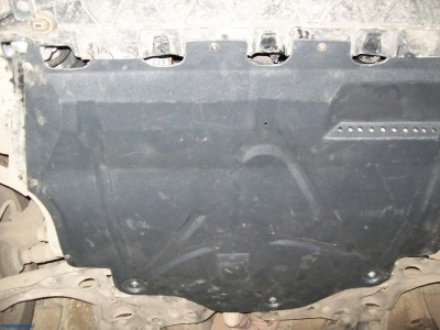

Здравствуйте. Озадачился увиличением клиренса после загородной поездки. Вопрос такой, каково расстояние от штатной пластиковой защиты до земли в штате? Если поставить проставки на передок только, то насколько этот показатель поменяется и поменяется ли поведение машины? Напрягло то что по колее визуально сантиметров в 10-12 чиркал защитой.
У меня установлена пластиковая защита Polcar, которая идет как аналог для нашей, но выглядит по другому немного. Еще сложилось ощущение что она провисла, так как она толщиной мм 1,5-2, из пластика мягче чем штатная, больше похожая на дизельную. Интересуют что получится если поднять только передок? Кто делал замеры. Больше ничем нигде не цеплялся кроме как защитой. Летом даже по полям рассекал, один раз цепанулся только, но там визуально колея была большая.

Возможно пропустил. В теме видел кучу инфы про расстояние до свеса переднего бампера, но не до защиты. ПЛюс только про перед инфы мало, а про ощущения только от передних проставок и того меньше. Я задал конкретный вопрос под конкретный случай, описав все что меня интересует в сложившейся ситуации. Форум для этого и нужен помогать друг другу, а не критиковать с ходу. Поверьте, я тоже много чего знаю, но вот именно этим вопросом не озадачивался.

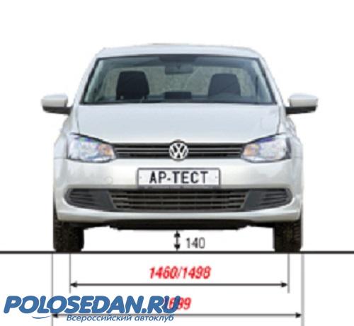

Сообщения: 8094
Girafus писал(а):
....Вопрос такой, каково расстояние от штатной пластиковой защиты до земли в штате?....

ОлегV писал(а):
Спасибо. А если просела то и того меньше. Буду колдовать с проставками по первому теплу. Следующие заезды будут только слкдующей зимой в Сибирь

Сегодня была возможность сделать замеры моего расстояния до защиты попутно с осмотром на подъемнике. Максимум 12 сантиметров из-за формы защиты. В центре есть выступ под выхлоп, на штатной там прорезь, расстояние падает до 11-10.5 см. В общем не удивительно, что по снегу цеплялся за все и вся. В общем буду прикидывать новый проект по другой защите. Или штатную, но очень уж дорого или металическую, но смотреть где потеря клиренса по минимуму. Но это уже точно летом ближе к осени. Машина еще в гарантии, так что манипуляции после схода с гарантийки.
